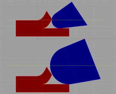

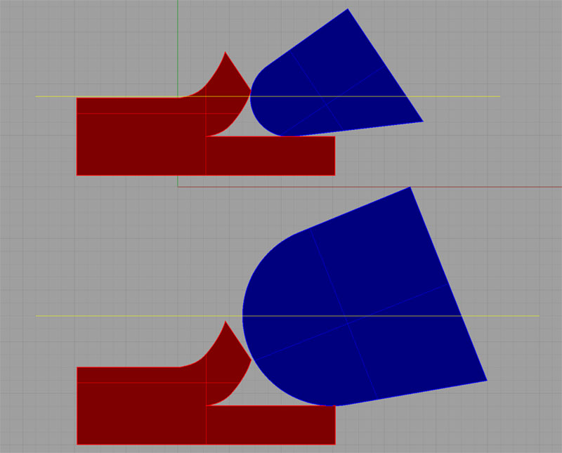

tu je veľmi dobre popísané, ako fungujú rezné rýchlosti a posuv
http://www.cnccookbook.com/CCCNCMillFee ... asics2.htm" onclick="window.open(this.href);return false;
Na tomto obrázku s uvedenej stránky je vidieť, samozrejme prehnane, vzťah medzi ostrím a odoberaným materiálom. Ak zvolíš príliš malý posuv na zub, ostrie "neodreže" pri každom zábere materiál (ostrie nieje dokonalý klin) ale skôr ho rozmaže, zatlačí a odreže až pri ďalšej obrátke, kedy je už hrúbka špóny dostačujúca. Aj v dôsledku toho sa ti potom materiál lepí na nástroj.
