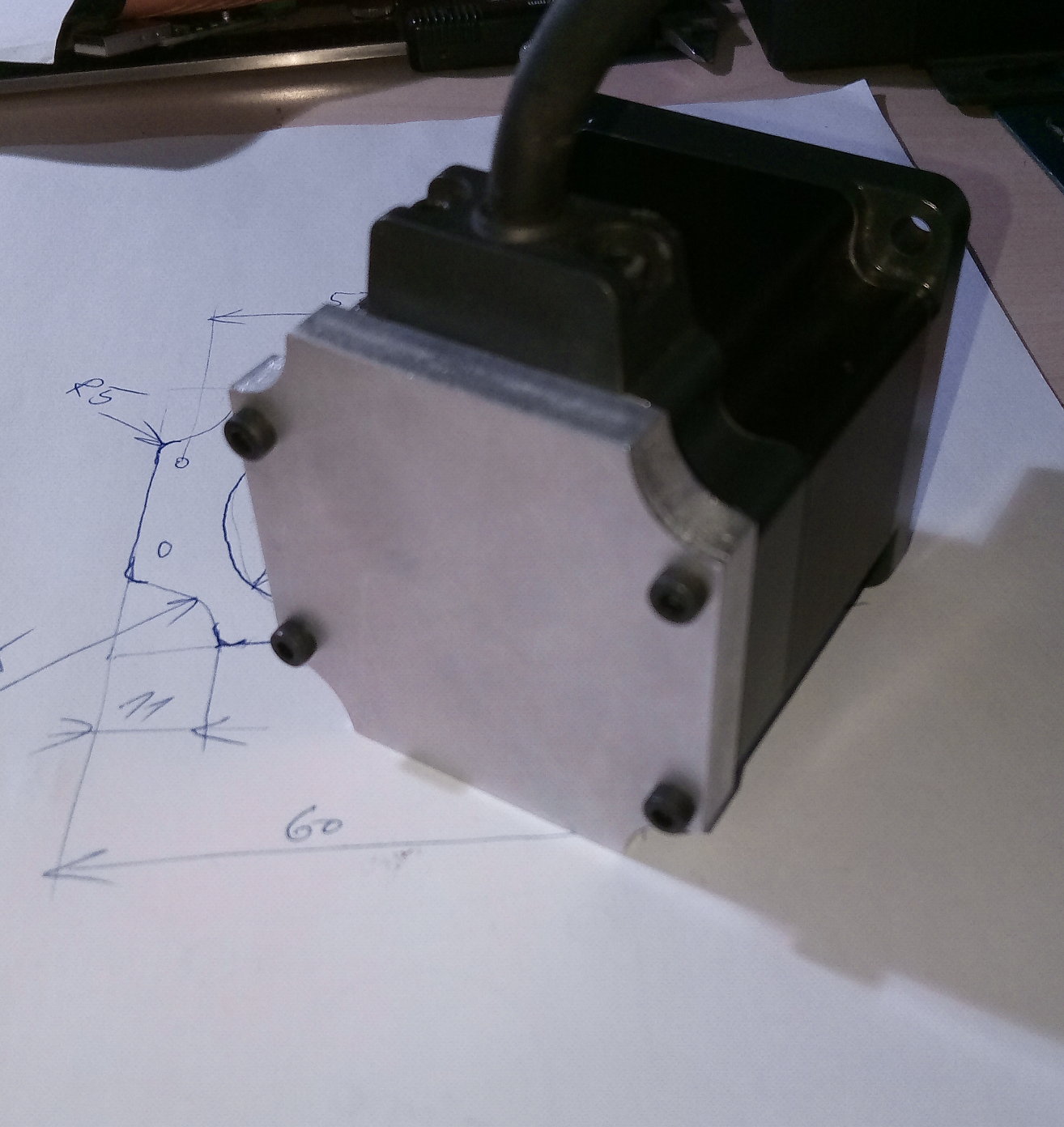

Tak jsem dneska přijel domů dřív a pustil se do svého prvního frézování duralu. Musím dát za pravdu všem zkušeným, že plasty, MDF, apod jsou od slitiny Al dost velký rozdíl. Fakt je to na hraně mojí malé mašinky ale dala to docela dobře. Frézoval jsem 2břitou frézou průměr 2mm z 4ISP, posuv 500mm/min., otáčky cca 18000, záběr při prvním pokusu 0,2 mm a zkoušel jsem chladit lihem. Začala se tvořit kaše z lihu, prachu a pilin tak jsem předělal dráhy na 0,33mm na záběr, a protože došel líh, jel jsem to nasucho. Nádherná tříska, vše čisté no prostě paráda.
Tady je výsledek (zadní čelo closed-loop motoru nedávno zakoupeného zde na fóru).
V zásadě si to netroufám nazvat frézováním ale přesto jsem na výsledek náležitě pyšný....zvláště rozměrově všechno sedlo jedna báseň.
