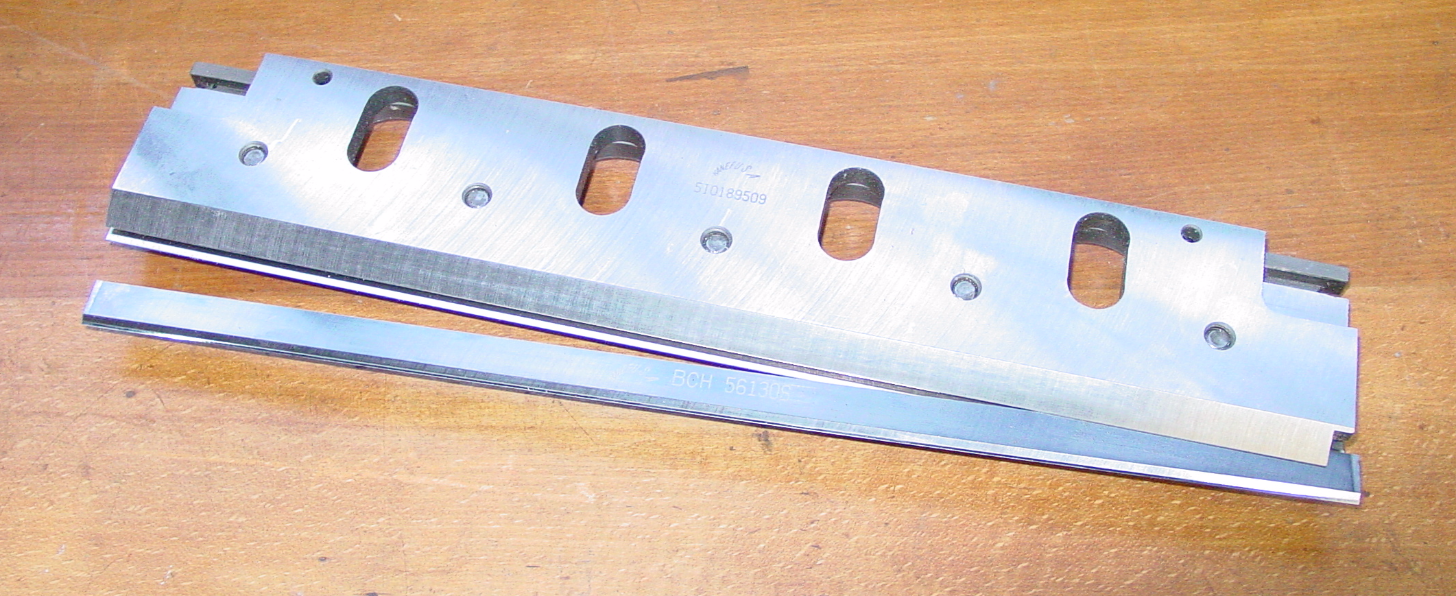

Nejsem si jistej co by výroba toho držáku obnášela. Tuhle fotku jsem od nich dnes obdržel:
Kromě toho, že ten břit je tam prý nějak drženej magnetama (což se mi nezdá, podle mě to musí být ještě nějak dotažený), tak prý je na tom výměnnym noži řešenej i lamač třísek. Jenomže to se mi moc nezdá, já bych spíš myslel, že ten bude řešenej tím držákem. Tak mi k tomu natočej v pondělí detailní video přímo pro mě. Začínám mít pocit, že už jen to mě ke koupi skoro zavazuje...
Jinak materiál je prý HSS a vydrží to 3-4x dýl ostrý než ta původní kudla. Tak čert ví co ta původní kudla vlastně bude.
