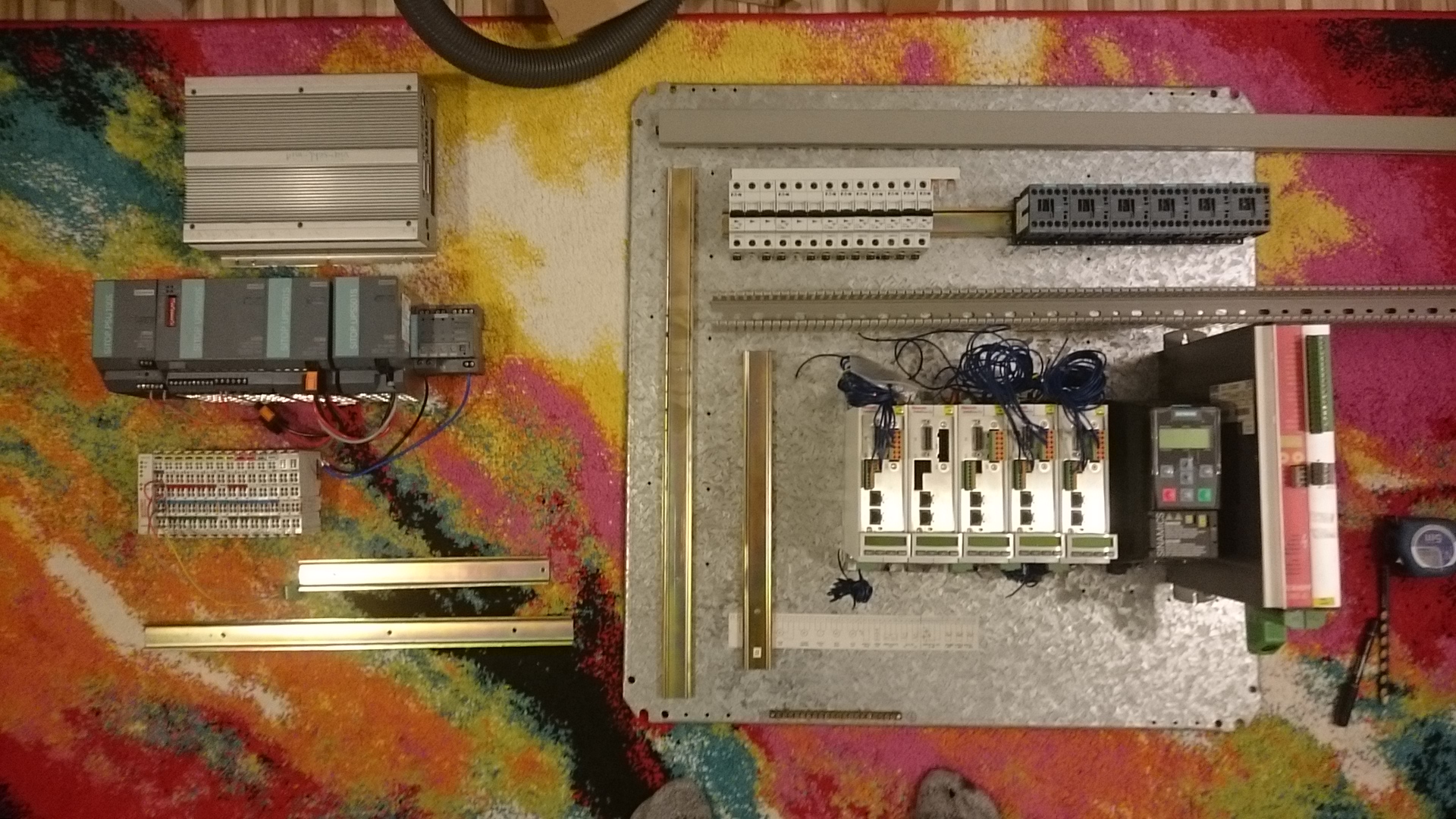

Dřív jsi psal něco o krokáčích, teď se ale dívám, že jsi zřejmě přešel rovnou na EtherCAT, aspoň podle driverů na fotce toho rozvaděče.
Co k tomu máš za serva ? Už to máš aspoň na stoje rozpohybované?
A jaké máš z toho prosím dojmy a zkušenosti?
Díky za info.
Díky za info.

Ucka na rozvadzaci? Ale tak akurat:-) tazky je ako blazon.
Mex. Kupil som si tie krokace, tak som sa rozhodol ze si postavim frezku. Casom som cosi precital, popozeral a dostali sa mi do ruk tieto ethercat drivre, tak som usudil ze to bude lepsie, bude to stihat, tak som presiel na toto. A je to predsalen servo, nie krokac.
Motory su myslim okolo 400w a pojde tam prevod 3:1.
Na stole som to mal rozbehane tak pred rokom, tak uz som aj zabudol ako na to, ale to snad dam, uz som sa trosku oboznamil s linuxom a hacikmi s rozbehanim toho.
Na stole to chodilo pekne.
Najprv som tomu posielal pozicie /1000, ani nebolo vidiet ze sa motor hybe, len zo spetnej vazby som videl ze to vobec chodi..
Rozvadzac zhruba pokope, tak zacnem rezat konstrukciu. Posledne 3D konstrukcie uz nieje aktualne, este to nemam dokreslene, potom to sem hodim.
