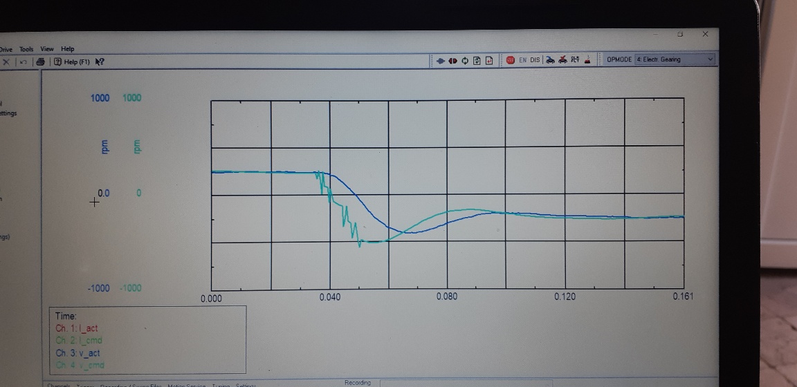

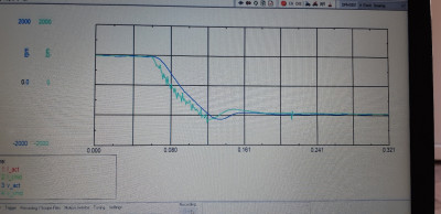

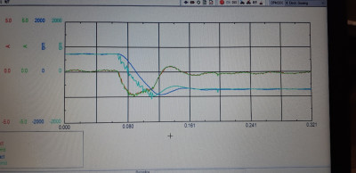

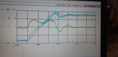

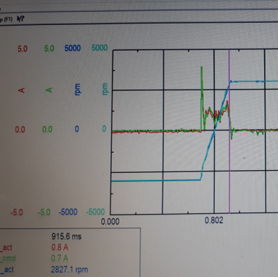

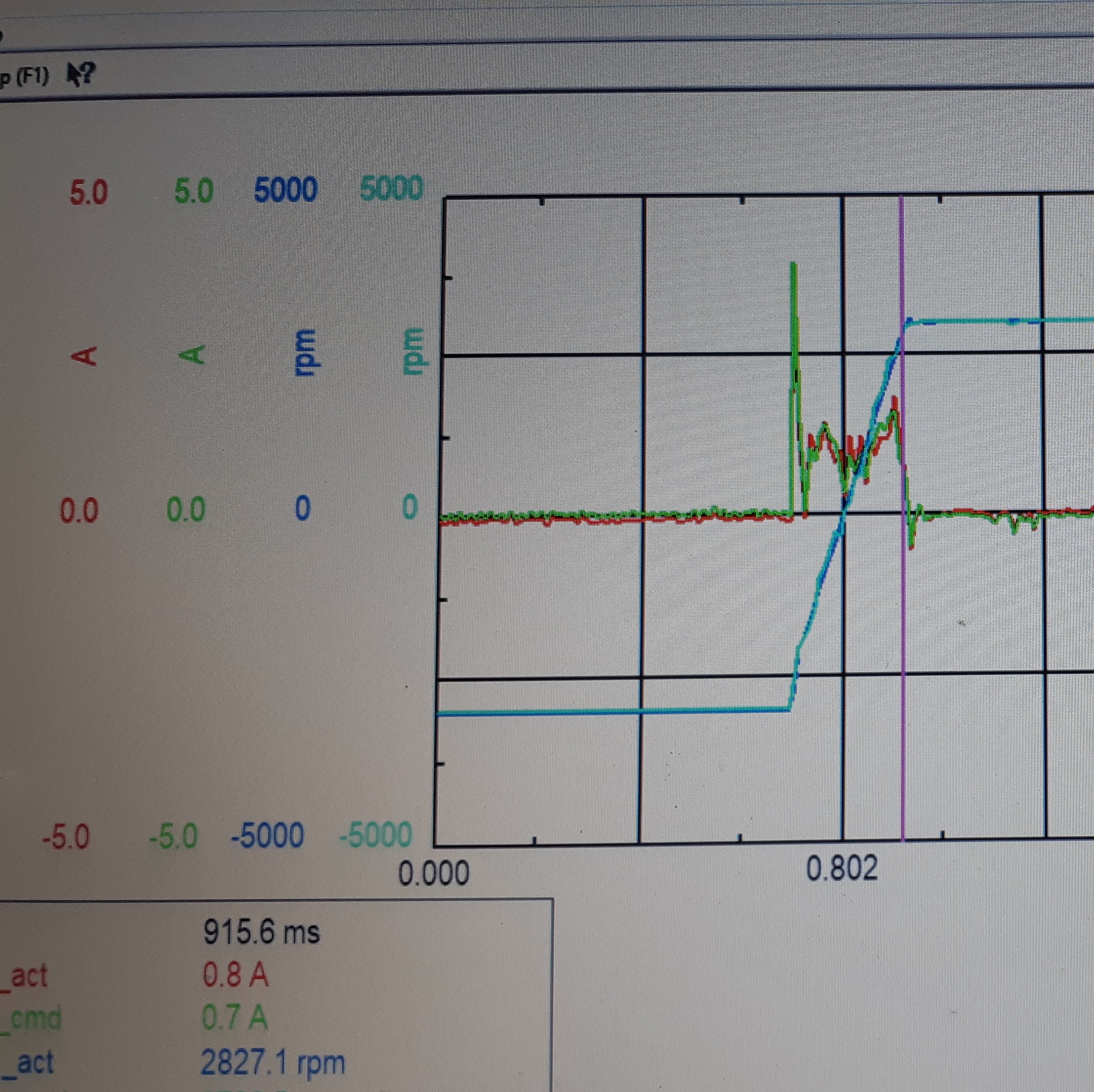

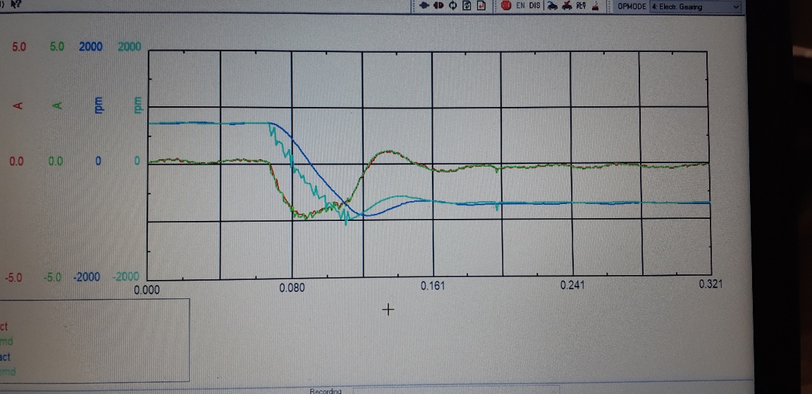

Pozdravujem s odstupom času všetkých !
Už som myslel, že to moje rozpracované CNC ani nedokončím. Ako sa hovorí, radšej neskoro ako nikdy
, že ?
Konštrukciu mám tak na 80 % hotovú, pôvodne pripravené, rozbehané trojfázové krokové motory Berger a jednotky D900 som odložil a vytiahol obchádzané, prekážajúce servomotory z Komaxu Angst Pfister 3AL 160. Socapel riadiace jednotky skončili na šrotovisku.
So servami som nateraz nemal žiadne skúsenosti, ale pokúsil som sa o nemožné. Zohnal som po preštudovaní manuálu, behané Kollmorgen Servostár S 306, a priradil k 3AL 160. Výmena ložísk v motoroch, vyladenie resolvera, oboznámenie so softwarom a hurá na to !
Idem z Linux CNC cez Mesa 5i25, 7i76 step - dir.
Tak dva týždne to ladím, motorové dáta mám už s v poriadku a vyzerá to veľmi nádejne (aspoň podľa mňa ).
Neviem, ako majú vyzerať charakteristiky pohonu v celom rozsahu otáčiek motora 0 - 3000 min-1.
Priložil som dáke oscilografy.
Určite to posúdite lepšie ako ja.
Motor zaťažený zotrvačnou remenicou, kmitavý pohyb asi 5s; akcelerácia 1200 mm.s-2.
V rozsahu cca 0 - 50 otáčky definované a dosiahnuté otáčky dáko kmitajú,
50 - 1200 to zdá sa chodí slušne,
viac 1250 podobne podobne ako 0 - 50.
Chod motora je v celom rozsahu otáčiek veľmi kľudný. Pri 2500 min-1 to berie asi 40 % nominálneho prúdu motora.
Troška som sa hral i s rýchlostnou a potom prúdovou slučkou. Chce to ešte dáky čas laborovania. Snáď to bude chodiť aspoň zodpovedajúco mojim amatérskym potrebám.
Poznania problematiky ser a ladenia ma celkom začali baviť !
Cez zimu snáď dielo dokončil a potom sa možno pochválim i celkovým prevedením.
Za postrehy ďakujem.

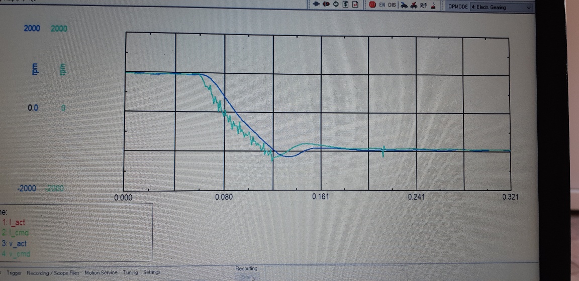

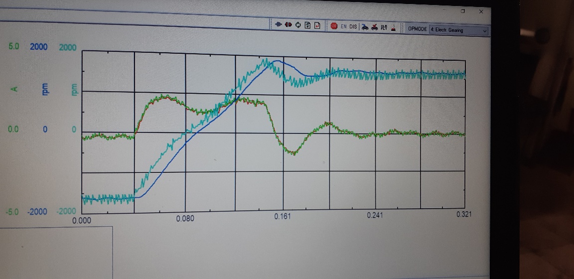

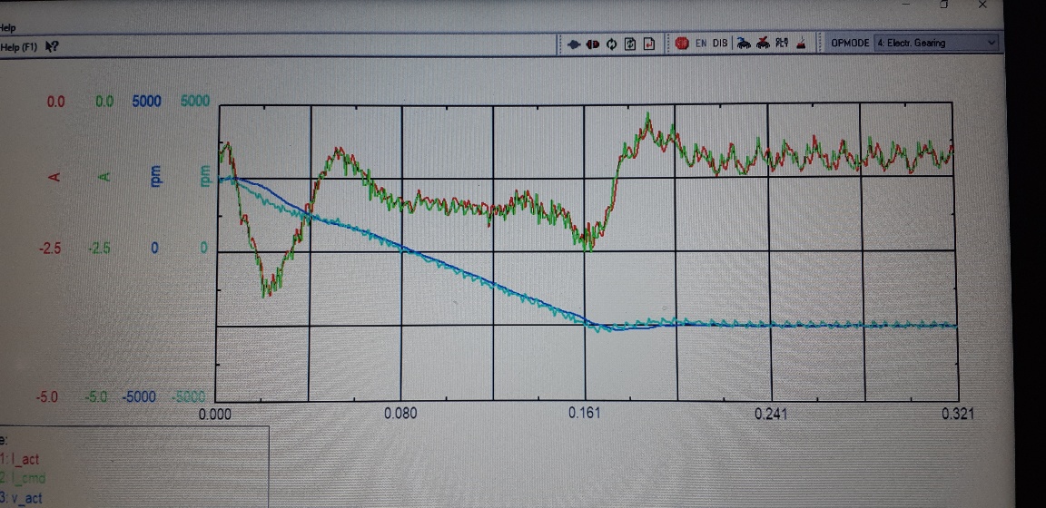

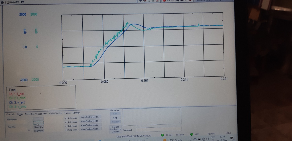

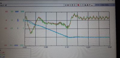

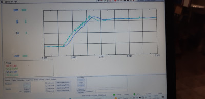

Tak som to dosť vylepšil.
Použil som presnejšiu korekciu pre sin/cos signál z resolvera a doladil fázový posuv.
Teraz sú priebehy takmer ideálne, ak generujem signál pre servo z meniča.
Ak ovládam jednotku z Linuxu, tak mi tam deformuje rampy.
Nateraz nenuším prečo !
