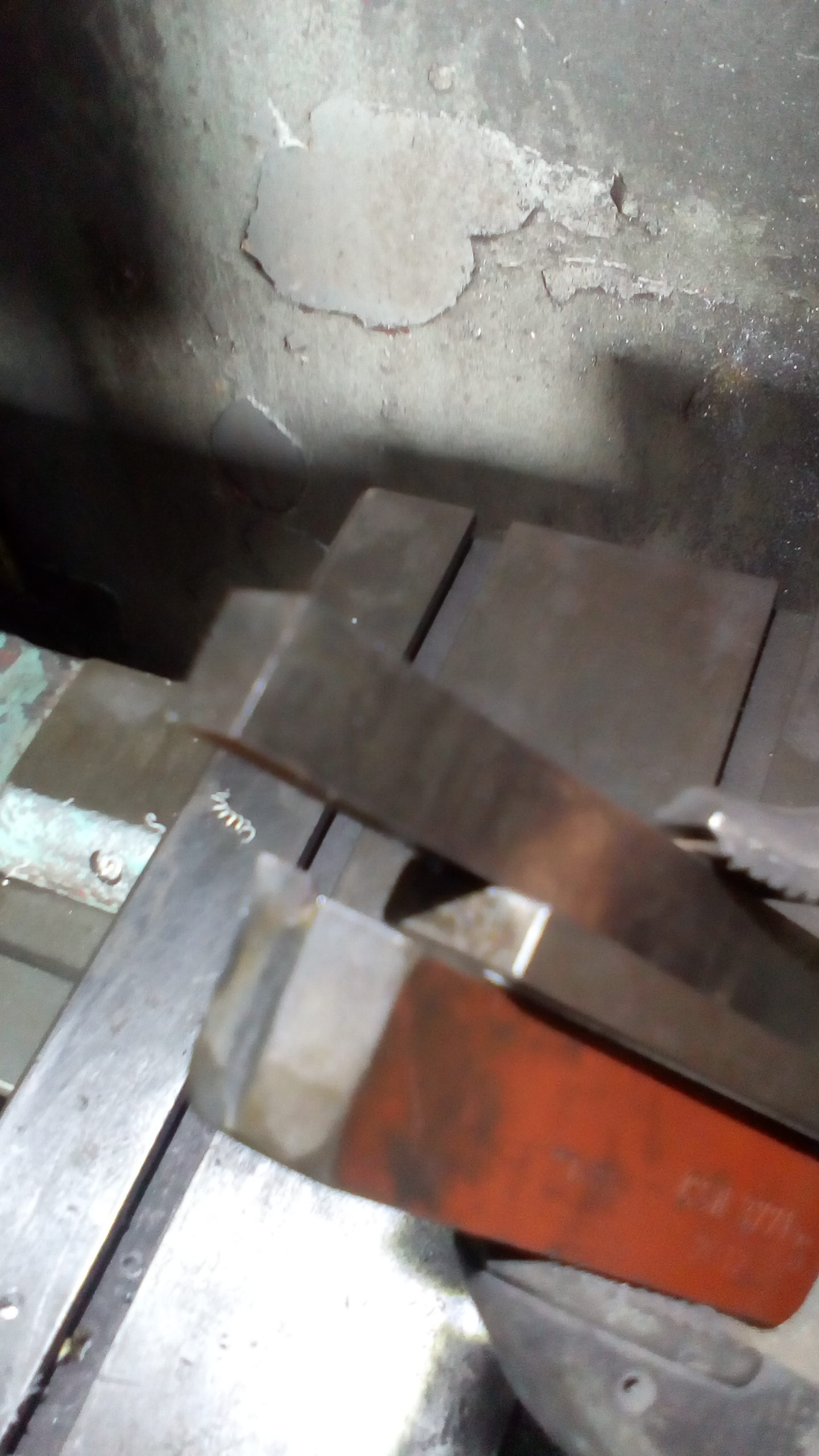

Dnes som si vyrobil zopár T-matíc na upevnenie stolu na lis. Rozmery 50x30x85mm, závit M24. Bolo to moje prvé frézovanie závitov.
Musel som si vyrobiť "nástroj". telo je z hladenej tyče 14mm, brit je vybrúsený zo zlomeného závitníku.
