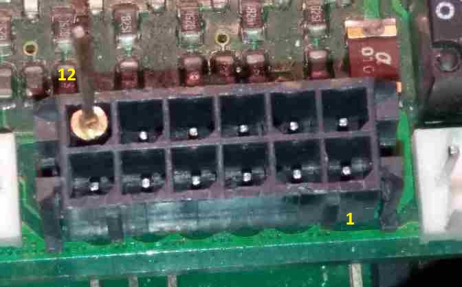

Potřeboval bych určit orientaci konektoru na řídící desce označeného v návodu jako X6
Zda je číslováno zprava doleva ve dvou řadách nebo cik cak sudá lichá.
Podle měření bych sám řekl že je to ve dvou řadách.

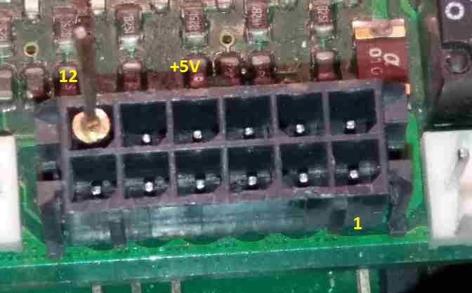

Tak jsem to připojil na napájení a řekl bych že je to jak jsem předpokládal

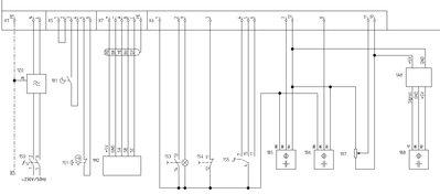

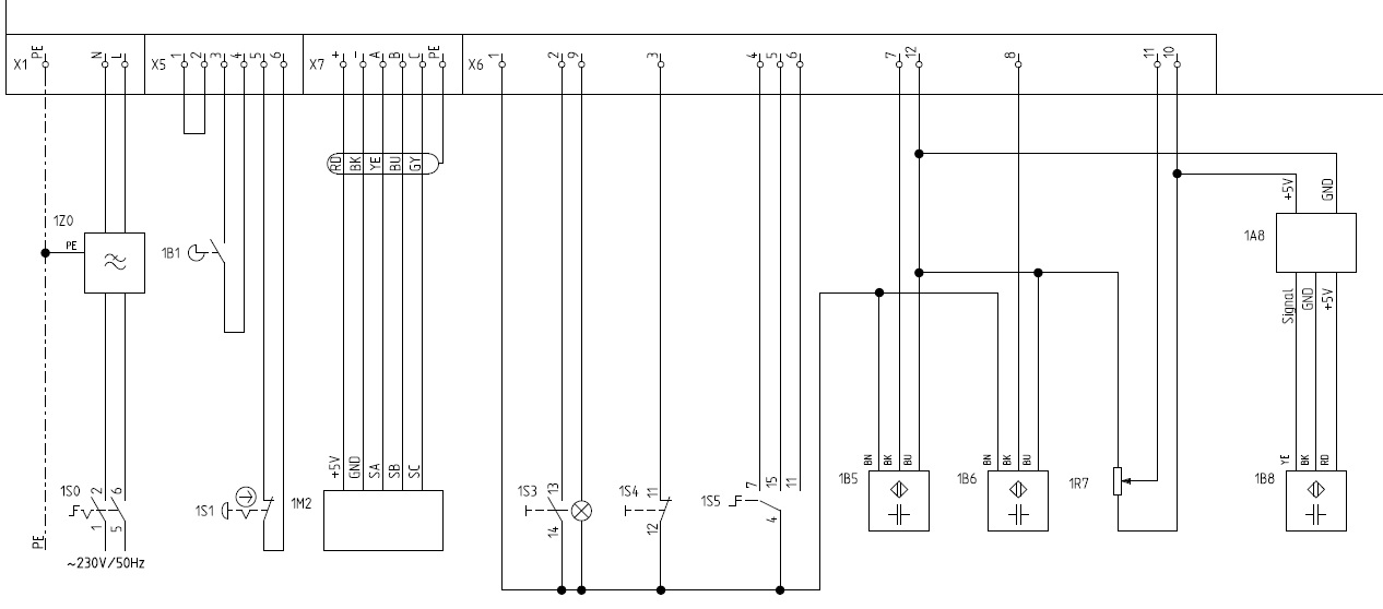

Podle schematu z návodu k BF30 odkud deska je by to měl být vývod 10 konektoru X6

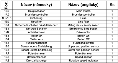

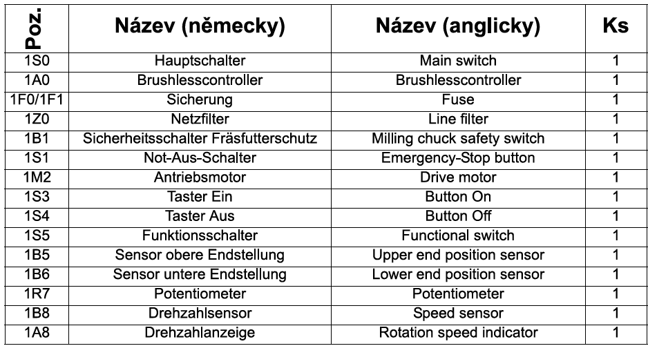

Mám ještě dotaz na majitele této frézky - jak se chovají prvky 1B5 a 1B6 - které kontaky jsou v klidovém stavu sepnuté?
Ještě mne zajímá - jaké vývody spíná přepínač 1S5 v normálním stavu otáček.
Popis prvků z návodu:

To jsou indukcni snimace. Mohou byt v klidu seple nebo rozeple, proti GND nebo Vcc. Pokud sem nedas konkretni typ, neda se to s urcitosti rict.

Podle schematu z návodu k BF30 (nebo i BF46 má stejné schéma) je na pinu 9 konektoru X6 připojena žárovka.
Mám další dotaz dotaz na majitele či provozovatele této frézky - rozsvítí se tato žárovka až po stisku tlačítka ON?

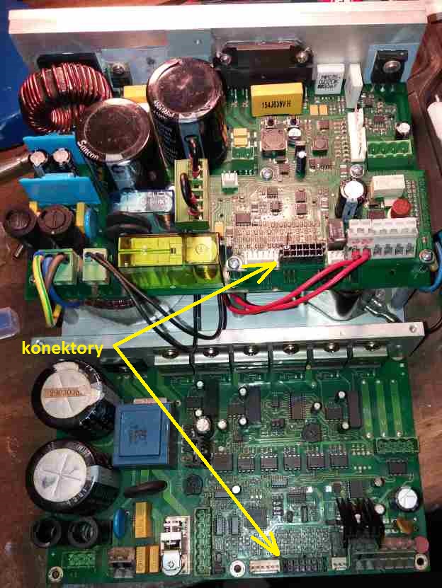

Ještě test spuštění desky
https://www.youtube.com/watch?v=Mn_aAyMA_x8" onclick="window.open(this.href);return false;

No a z videa dema pro BF 30 vario je zřejmé podle mrkání kontrolky, že je nějaké čidlo v nevhodné poloze viz začátek následujícího videa.
https://www.youtube.com/watch?v=nCEJcIGjqec" onclick="window.open(this.href);return false;

Zdendo, možná je to kravina ale z videa mě hned napadlo proč to bliká :D v práci máme stroje z DE na výrobu a tam jsou taky tyto kontrolky. Po zapnutí zkrátka se rozblikají a musí se zmačnout a tím se chyba vyresetuje. Je to prý přes nějaké chránící relé.
Jednou jsem se ptal mechoše v DE k čemu to vůbec slouží, obsluha nic pomalu nedělá něž resetuje a je to prý takové jištění vysvětloval. Prý při výpadku ele. a znovu nahození aby se stroj sám znovu nespustil. nebo při jakékoli manuální sepnutí změně otáčení, nebo zastavení stroje, znovu spuštění atd. Prostě tyto tlačítka jsou na strojích asi nejvíce opotřebované.
