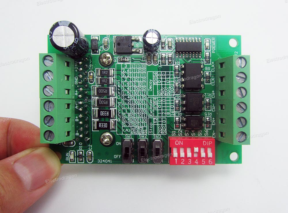

Nazdar chlapci. Mým snem je postavit si malou cnc frézku. Již mám vše, ale nemohu za žádnou cenu uvést motory do pohybu. Nainstaloval jsem Mach3. Koupil jsem TB6560. Dokonce mám již dva kusy, myslel jsme si, že jsem ten první třeba neodborným zacházením neodpálil. Přečetl jsem si všechny možné návody, zhlédl vělijaké tutoriály o nastavení, ale motory se nehnou a nehnou. Mohl bych zde dlouze popisovat, co jsem vše zkoušel atd, ale myslím, že by mi pomohlo, kdybych mohl s nějakým zkušeným machrem pohovořit. Třeba po telefonu, po případě, rád bych se přijel podívat a poučit. Myslíte, že by to bylo možné??? Jan 77.

Jednou jsem se takhle trapil pak jsem zjistil že špatný lpt kabel. 😊 mel byt 1:1. Odkud jsi?

Jan77 píše: Někde jsem četl, jek to vyzkoušet za požití diody a bylo vše v pořádku.
Jakym zpusobem jsi tento test delal?
V zasade bych postupoval takto:
Zapojit motor na svorky driveru a zkusit jim otocit - melo by to jit.
Pripojit silove vodice (24V) a zkusit otocit - motor by se mel branit. Pokud jde tocit lehce tak zkontrolovat zapojeni anebo nastaveni switchu proudu.
Pulzovat 5V napetim na svorkach CLK - motor by mel udelat krok po pripojeni (anebo odpojeni) napeti (podle typu driveru a nastaveni switchu mikrokrokovani).
Pokud toto funguje tak z paralelniho kabelu pripojit zem a pin kroku (podle nastaveni v machu) na CLK a pokud je mach nastaveny dobre tak by mel motor jet. Pokud nejede tak merit napeti na LPT nebo na svorkach driveru a podle toho co zmerim hledat problem.

Dík za radu. Vše směřuje k problému s LPT. Prosím o upřesnění, kde najdu svorky CLK. Začnu zkoušet. Jan

Ahoj. Já se ještě jednou zeptám. Máš správný kabel LPT? Upozorňuji, že jsou dva druhy a vypadají úplně stejně :D Člověk hledá složitě chyby a přehlíží ty základní věci. P.

Zober kabel LPT a meraj postupne pin 1 prezvoň na druhý koniec pin 1 a tak postupne celý kabel.
