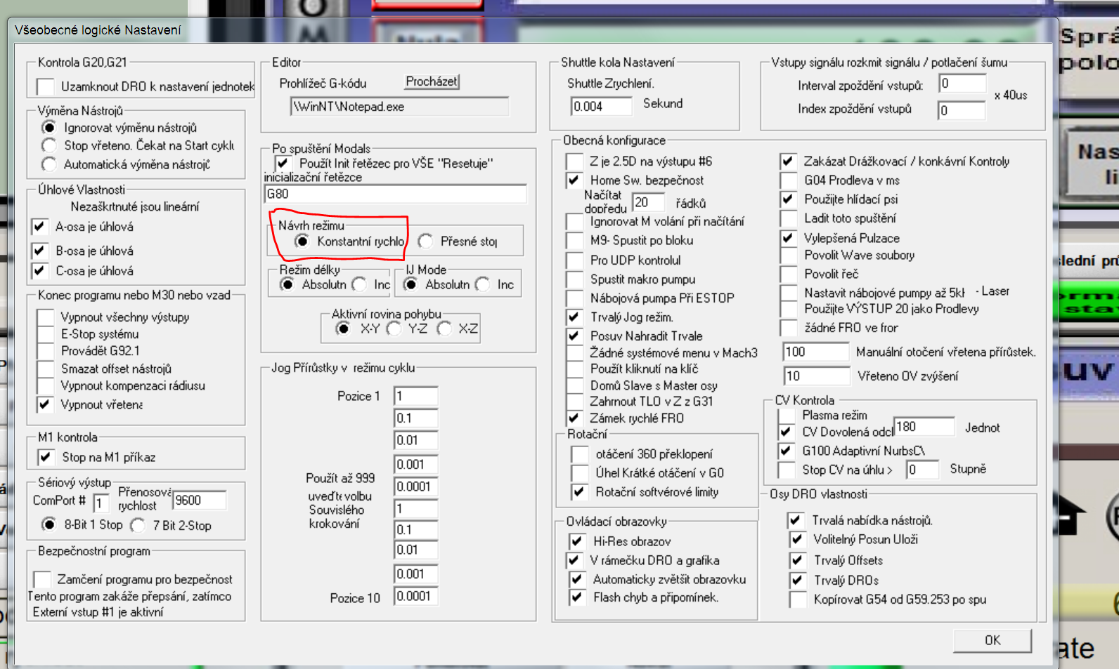

Vie mi niekto poradiť s nastavením Machu3 pre laserovú hlavu? Som začiatočník, prechádzam fóra (SK/EN) (na túto tému je tu na fóre tiež riešenie, ale mne nefunguje! http://www.c-n-c.cz/viewtopic.php?f=24&t=3863" onclick="window.open(this.href);return false; ). Ide o zapálenie laseru a jeho rozbehnutie do dráhy, je tam vždy nejaké oneskorenie a spôsobuje to prepálenie na začiatku tak aj na konci dráhy. Už som z toho zúfalý. Skúšal som meniť aj makrá pre M3 a M5, nepomohlo, skúsil som použiť makrá M10 a M11, meniť ich a nepomohlo.
Som vcelku amatér, vlastne nie vcelku ale som cnc amatér. Neviem či problém nie je v G kóde, možné to je. Ak má niekto skúsenosť, príp. to rozbehal môže sa podeliť o informácie ako to nastaviť/spojazdniť? Som ochotný keď tak aj čosi zaplatiť za to.

akú máš tú laserovú hlavu a aký je k nej driver? A na ako stroji to máš namontované? Nebude problém ktorý popisuješ spôsobený rampami? Na začiatku os pozvoľne zrýchľuje a na konci postupne spomaľuje. A vo výsledku je tým pádom začiatok aj koniec spálený viac. Prípadne pridaj fotku ako to spálenie vyzerá.

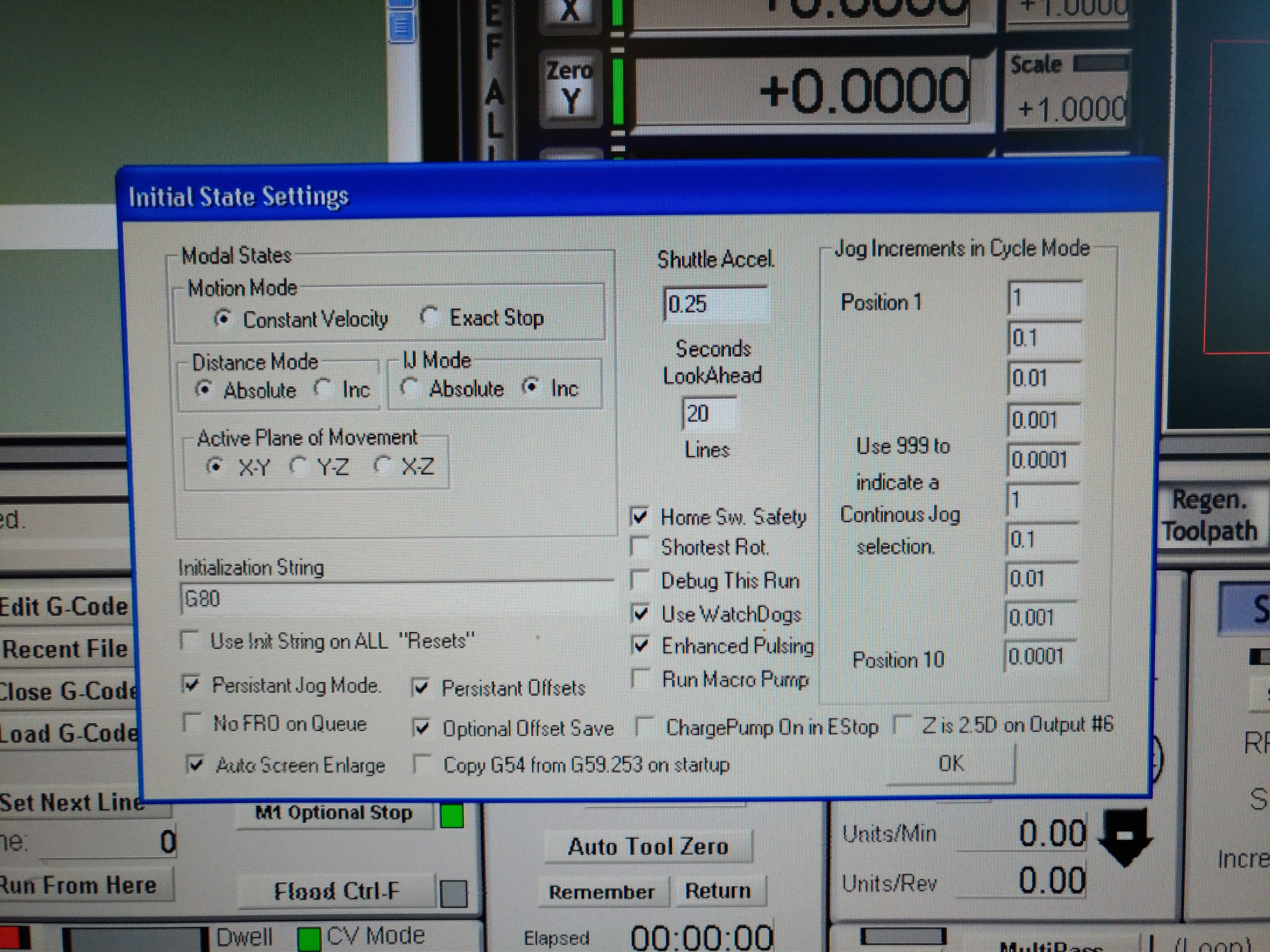

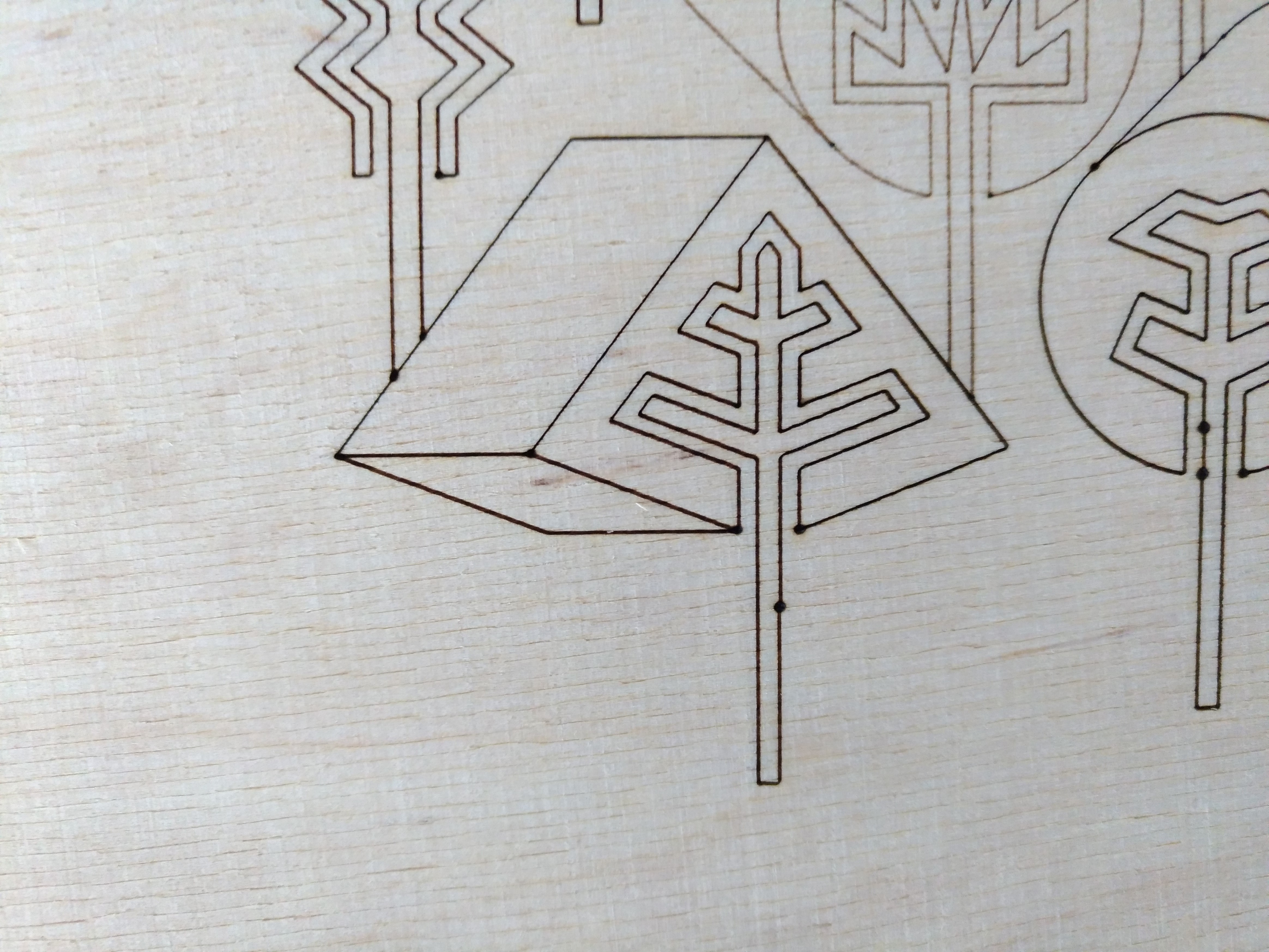

Mašina je z USA, už má pár rokov a bola kúpená t.j. nastavená ako na frézu. Ak myslíš driverom tú skrinku tak tá je Zenbot(ako aj celé cnc). Keď generujem g kód cez mach 3 tak napr. v kružniciach má väčšiu rýchlosť a v osách menšiu(vždy to prerábam lebo ten rozdiel je viditeľný pri pálení) takže nastavujem rovnakú rýchlosť všade. Problém je to opozdenie na začiatku, spustí/zopne laser a rozbehne sa vždy cca o 0.5 sekundy a vtedy spôsobí tú prepálenú dierku(viď foto). Zopnutie a vypnutie laseru je riešené cez relé. Snažil som sa to riešiť zopínanim M10 a vypnutím M11 namiesto klasického M3/M5. Výsledok je lepší, aspoň sa mi zdá, ale stále tam je prepal. V základnom configu mach3 mám vypnuté omeškanie ale to nič nerieši. Ešte to robí aj to, keď je toho viacej na pálenie v jednom spustení(väčšia vec), spočiatku páli čiaru tenkú resp. slabú a po chvíli je pálenie silnejšie/zretelnejšie a to si potom udrží do konca (je to spôsobené zohriatím, či nejakým výkyvom v napájaní?).
