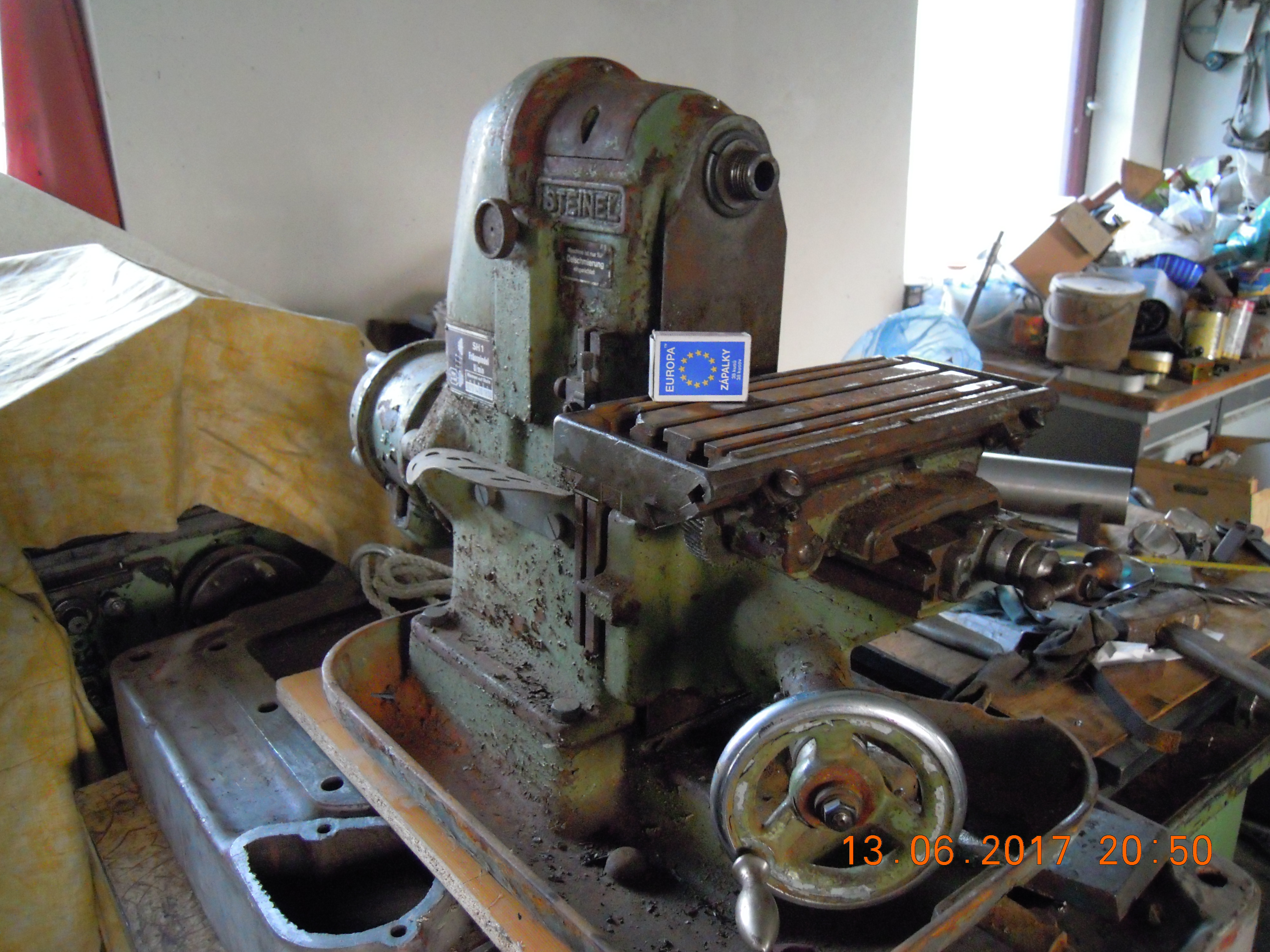

Dnes šťastná chvíle na šroťáku, byl jsem pro traverzy a najednou vidím z dálky
na zemi něco jako torzo frézky, a ejhle, frézka STEINEL SH1 - mini-ležačka bez spodního stojanu,
ale jinak kompletní a zachovalá, akorát byla asi po ukončení své mise nějakou dobu vyhozená
někde na dvorku.
Příspěvky: 5262
13. 6. 2017, 9:49
Tak to gratuluji, moc hezkej nález, vyčistit, kabátek a bude to krásnej malej stroj do dílny :)
