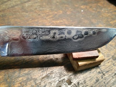

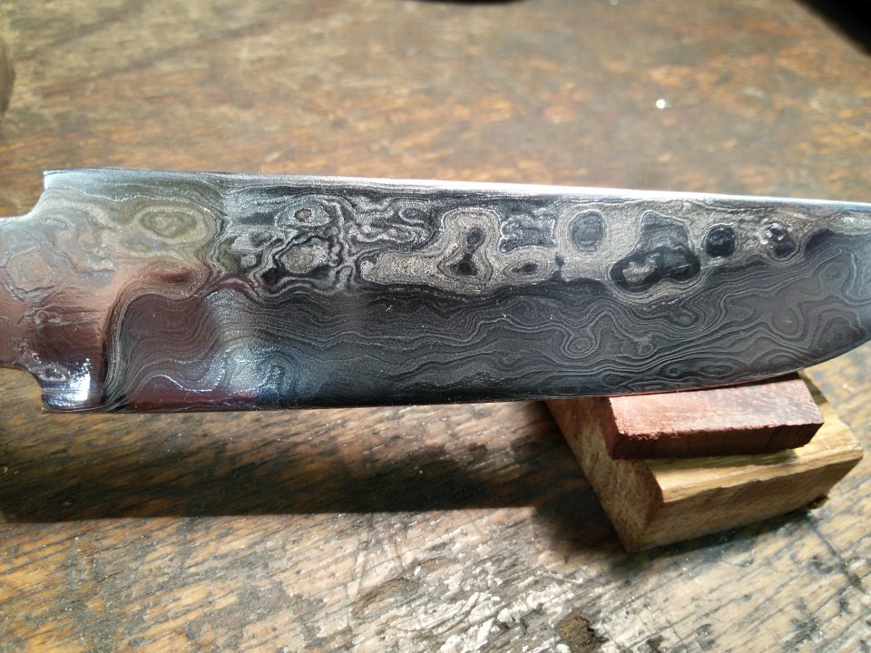

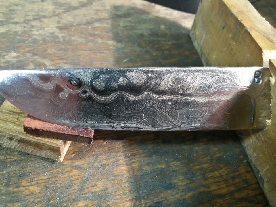

Keď už tu bol ten "damašek" ručne kovaný a následne leptaný v FeCl3 5 krát po 10 minút zakaždým leštené - filcák 5 minút a handrák 2 minúty. Čepeľ by mala byť kombinácia nástrojovky a pílového pásu.

2 x čumím teda na fachmany :shock: : 1. Tumlik po desetině 100 vrtáků .. mazec :D a za 2. ten damašek chlape, klobouk dolů, moc pěkné, já to zase umím vyfotit, ale neumím to udělat :mrgreen:

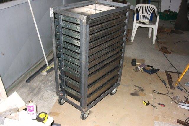

Konecne som sa dokopal dokoncit dielensky suplikovy pracovny stol. Konstr je z ocele supliky som si ohybal z pozink. 1mm plechu a cela su z DTD.
Narval som tam vsetko.

Parada taky poriadok by som chcel mat aj ja.. nemas fotku ako to bolo pred?

máš to pěkné no stůl co jsem dělal je pořád jakš takš uklizený bordel dělám ve vedlejší dílně :)
akorát ty dolní příčky měls dat doprostřed zavazí to nohám a nemůžeš tam pak zastrčit kolečkovou židli ale to je detail
líbí se mě ty naohýbané šuplíky já jsem nechal vypálit jen jednotlivé plechy a ty pak zbodoval cočkem a to proto že jsem nevěřil borcům na ohraňováku že by mě to nedo*urvili

kenybz píše: akorát ty dolní příčky měls dat doprostřed zavazí to nohám a nemůžeš tam pak zastrčit kolečkovou židli ale to je detail
Praveze to ja akorat na tie nohy umyselne, lebo ked to tam nebolo tak nohy mi vyseli az po zem z tej barovej stolicky a boleli. Nizsi stol taktiez nemohol byt lebo budem pracovat pri nom aj po stojacky.
