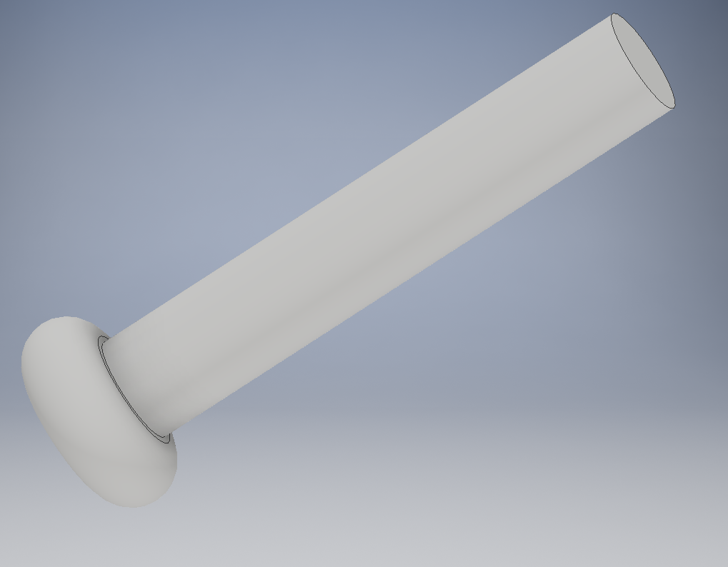

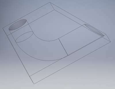

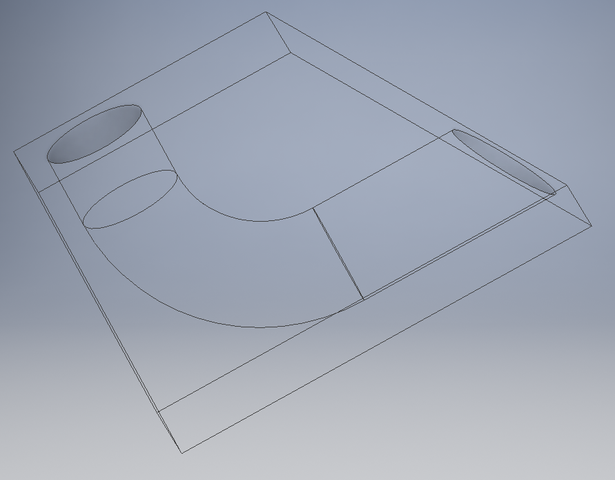

Akú stratégiu je možné použiť na obrobenie vnútornej plochy v sacom potrubí, ktoré má ohyb 90st. priemer otvoru po celej dĺžke je 34mm, polomer ohybu môžem zmeniť podľa potreby.
aby som sa dostal "za roh" chcem použiť takýto nástroj. Možno na konci bude iný rádius, prípadne gulička s priemerom cca 30mm.
Dutinu viem vyhrubovať bez problémov, ale ako presvedčím soft, aby tam dolu "zahol"?
paklic
Příspěvky: 113
Registrován: 13. 3. 2015, 10:39
1. 8. 2017, 3:37
To delas na 5ose frezce?
