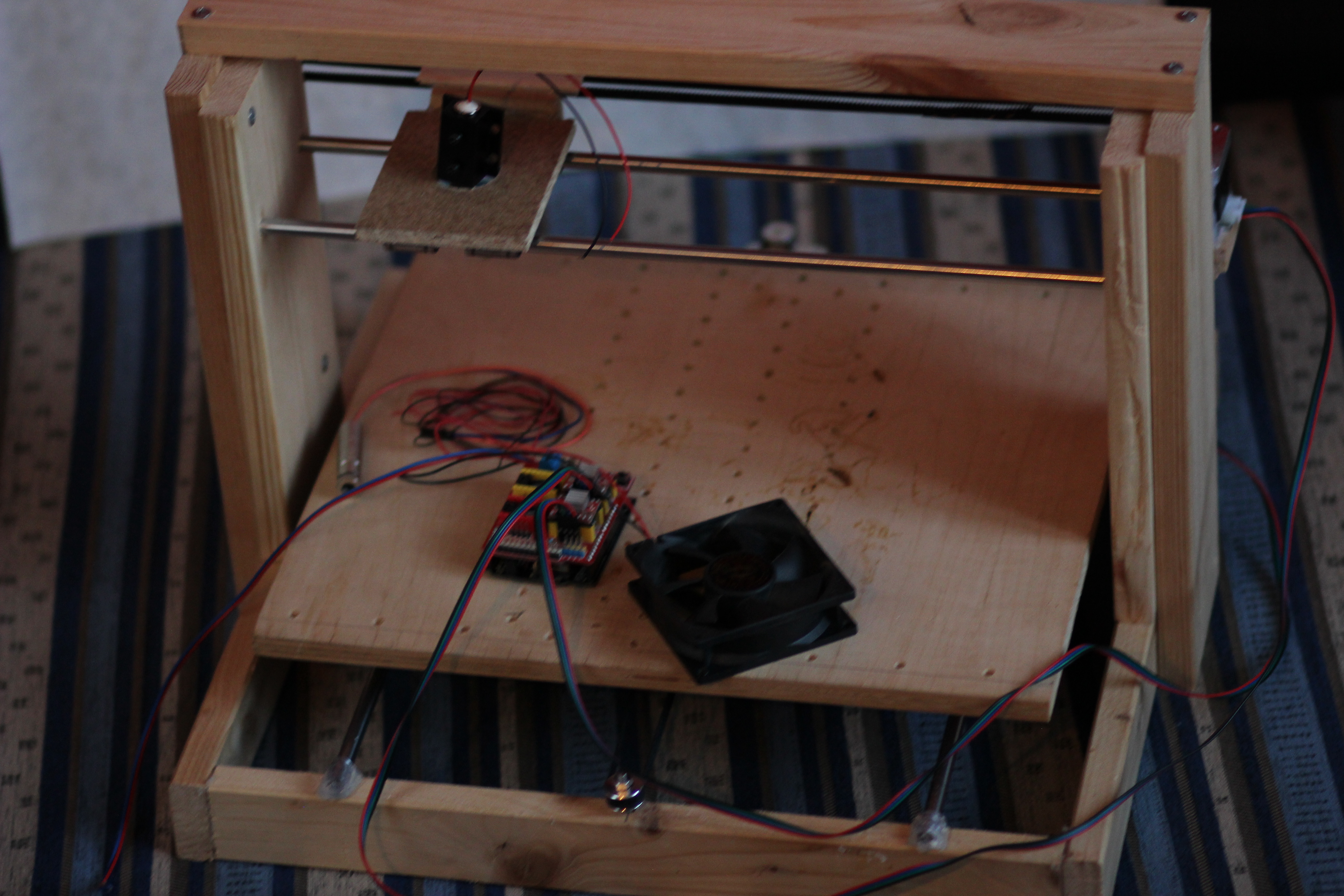

Zdravím rád by som vám predstavil svoje "stroje.
Prvý menší stroj:
Elektronika:
• Arduino Uno R3 + CNC Shield
• Laser 2500mw / 445 - 450nm / 12V 2A / Fialový
• Ovládače krokových motorov: 2x TB 6600 4A
• Krokové motory: 2x Nema 17 / 1.7A (17HS4401)
• PSU pre motory: 12V /5A/ 60W
• PSU pre laser: 12V / 2A/ 25W
• Chladenie: 2x 40mm Ventilátor (12V) – Chladič na Lasery a TTL ovládači
1x 70mm Ventilátor (12V) Chladič elektroniky
Použité „komponenty“:
• 2x Lineárny hriadeľ 5x300mm + 2x klzné ložiská LM5UU 5mm
• 2x Lineárny hriadeľ 8x300mm + 4x klzné ložiská LM8UU 8mm
• 2x Rozvodový remeň cca 400mm
• Ostatné: Rôzne vodiče (2x 4pin 100cm, 4x 2pin 20cm...), skrutky (M3,M4,M5), matice, lepidlo
Rýchlosť gravírovania na drevo,(tie hodiny), korok... a rezania papiera je 200mm/s alebo väčšia.
Materiál:
• Drevo
• Oceľ
Druhý väčší stroj:
Elektronika:
• Laser 250mw / 650nm / 5V / Červený
• Ovládače krokových motorov: 2x Polulu A49988
• Napájanie laseru: Priamo z Arduina alebo USB
• Chladenie:1x 70mm Ventilátor (12V) Chladič elektroniky
• 4x Lineárny hriadeľ 8x400mm + 8x klzné ložiská LM8UU 8mm
• 2x Rozvodový remeň cca 440mm
Rýchlosť gravírovania na papier je 25mm/s a rezania papiera je 18mm/s(max. 20mm/s).
Napíšte váš názor čo sa vám na tom páči alebo čo by ste zmenili. Nemám žiadne predošlé skúsenosti s CNCčkami alebo podobnými strojmi, staval som ich sám, iba s pomocou internetu. Stroje nevyzerajú najlepšie pretože nemám doma dielňu.
Ďakujem za váš názor.

Náhodou super :!: :shock:
Lepsi jak místní 15letej šmoula co potřeboval popsat 60stranek ve vlákně a nic :lol:
V tomto případě z mála vymačkané maximum.Palec nahoru,klobouk dolů.

Pěkný. To pucle asi nejni vyřezaný od tebe?

bobik píše:Pěkný. To pucle asi nejni vyřezaný od tebe?
Nie to puzzle som nerezal ja :)

Také se mi to líbí, "jednoduché" funkční :). Firmware do arduina sis dělal sám?

pepa4 píše:Také se mi to líbí, "jednoduché" funkční :). Firmware do arduina sis dělal sám?
Firmware (GRBL) som iba trochu upravil hlavne čo sa týka nastavenia intenzity lasera aby bolo možne gravírovať aj fotky nie len vyrezávať :)

ty brejle na obrazku jsou k cemu ?
mam ty samy, abych lepe videl hobby laser nivelak.
pokud jsou jako na ochranu oci, tak nevim :)
mam doma nepripojenej malej cinskej laser A4 a pred zapojenim jsem zvazoval radeji bryle jako ochranu oci, ale ty brejle vypadaly jinak a
staly od 5kkc.
cnc zdar !
tomik.
23. 6. 2017, 5:03
Pokud je má k tomu stroji s modrým laserem (sice píše fialový, ale 445nm je spíš modrý), tak ty červené brýle můžou fungovat.
Nakonec i u toho niveláku je používáš proto, aby ti odfiltrovaly krátkovlnou část spektra (tedy ten UV a modrý konec) a tys dobře viděl na červenou stopu.
U červeného laseru pak budou jako ochrana spíš k ničemu.
Mám taky podobné brýle, používám fialový/blízký UV laser (405nm), a filtrují velmi slušně. Před zahájením pokusů jsem si je aspoň amatérsky otestoval, abych věděl do čeho jdu.
Příspěvky: 23414
23. 6. 2017, 5:06
Taky jde o to k jake ochrane maji slouzit tj. Zda planujes mirit si tim do obliceje nebo zda by to melo ochranit pred nechtenym odrazem
Od toho se da odvozovat intenzita a pozadovana schopnost bryli odstinit to svetlo

Tie červene okuliare som dostal k laseru(450nm, 2.5W) a fungujú skvele, občas používam aj zelene ochranné okuliare pre 405nm - 450nm, 340nm-1250nm lasery. Na červený laser(650nm 250mw) používam iba zelene okuliare.
