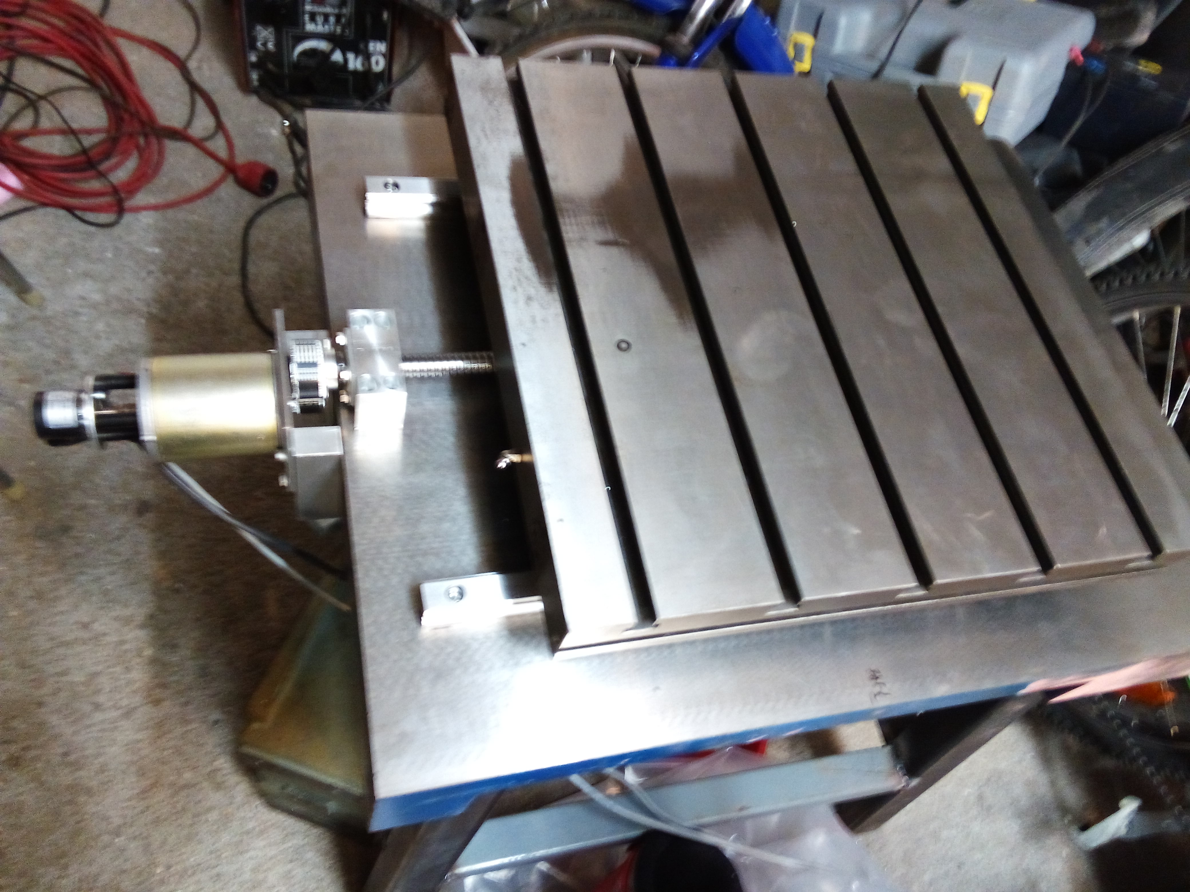

Co tam máš za serva, nebo co to je?
Michal Prokop
Příspěvky: 63
Registrován: 5. 11. 2009, 3:16
26. 6. 2017, 9:32
Cau , DC servo motor + encoder , driver Hudognik .

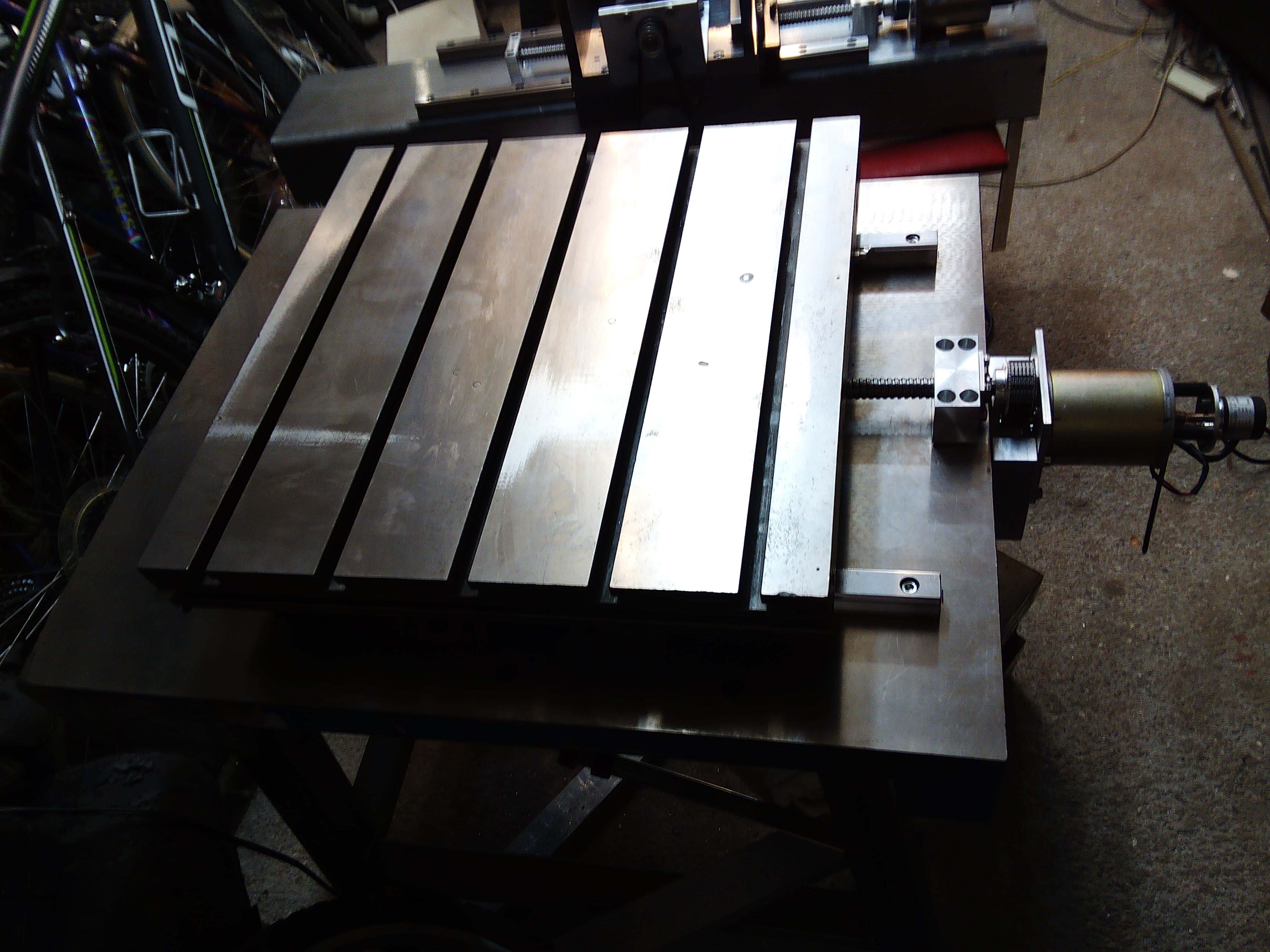

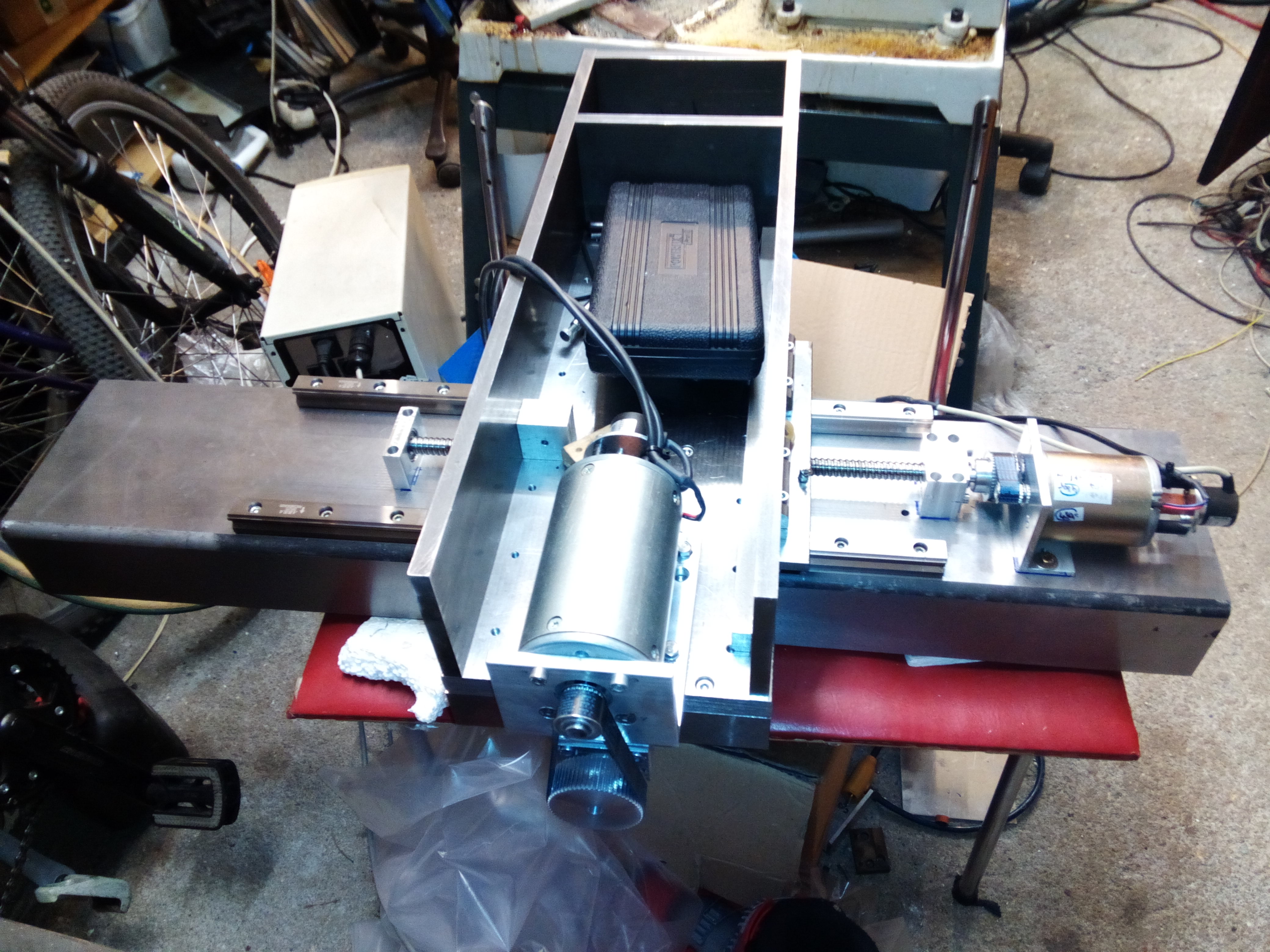

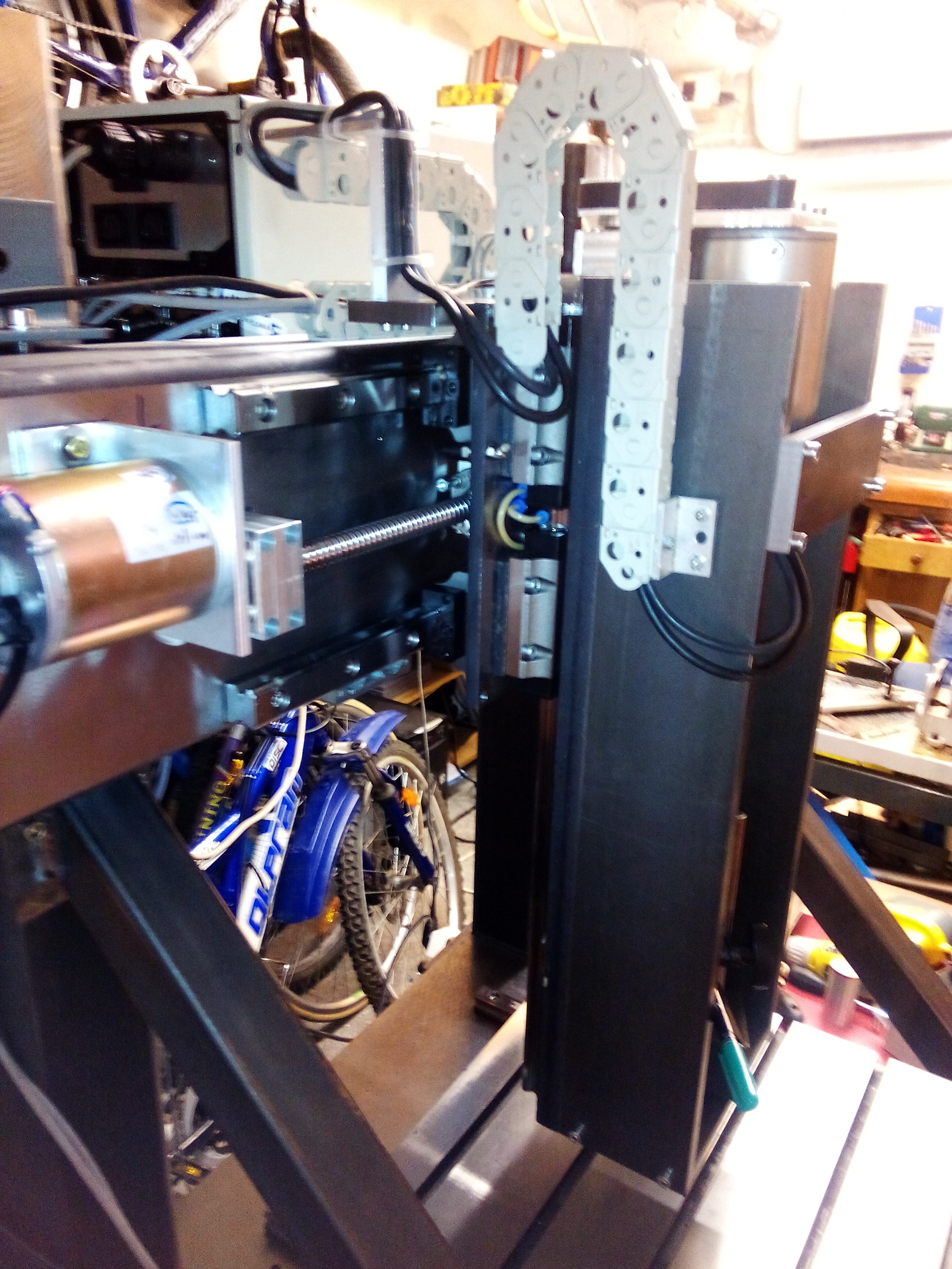

koukám na 2 věci :
- zajímavé uložení lineárů (takové nijaké)
- ten papírovej mezi-kus ( plech s vozíkama z obou stran na kterém visí Z s neúměrným vyložení vůči rozteči vozíků )

Drivery jsou tam Hudognik , tady na foru byla k nim taky diskuze . Ten plisek mezi lineary je 10 mm a voziky jsou namontovany zhruba ve stejnych mistech takze zadny pruhyb .Vim ze by se dali lineary ulozit spravne podle vyrobce , ale kazdy musi nak vychazet z dostupneho strojniho vybaveni .Jinak by to melo byt na hlinik , podle mereni tuhosti to vypada zatim nadejne ,porovnavam to s dost vyztuzenym Sieg X2 , urcite to nechci porovnavat s 2 tunovou Toskou :) sloupy jsou 100*100*10

Serva zatim behaj bez problemu,sice maj dost velkej limit pro following Error,ale jinak dobry . Jsem zvedav jak to dopadne ,uz tady dlouho nikdo nic nestavel , tak jsem dal par fotek ,urcite na tom nechci delat 8 hodin denne.Myslim ze na tu moji modelarinu to snad bude stacit , melo by to byt lepsi nez ten Sieg X2, to je muj cil.
