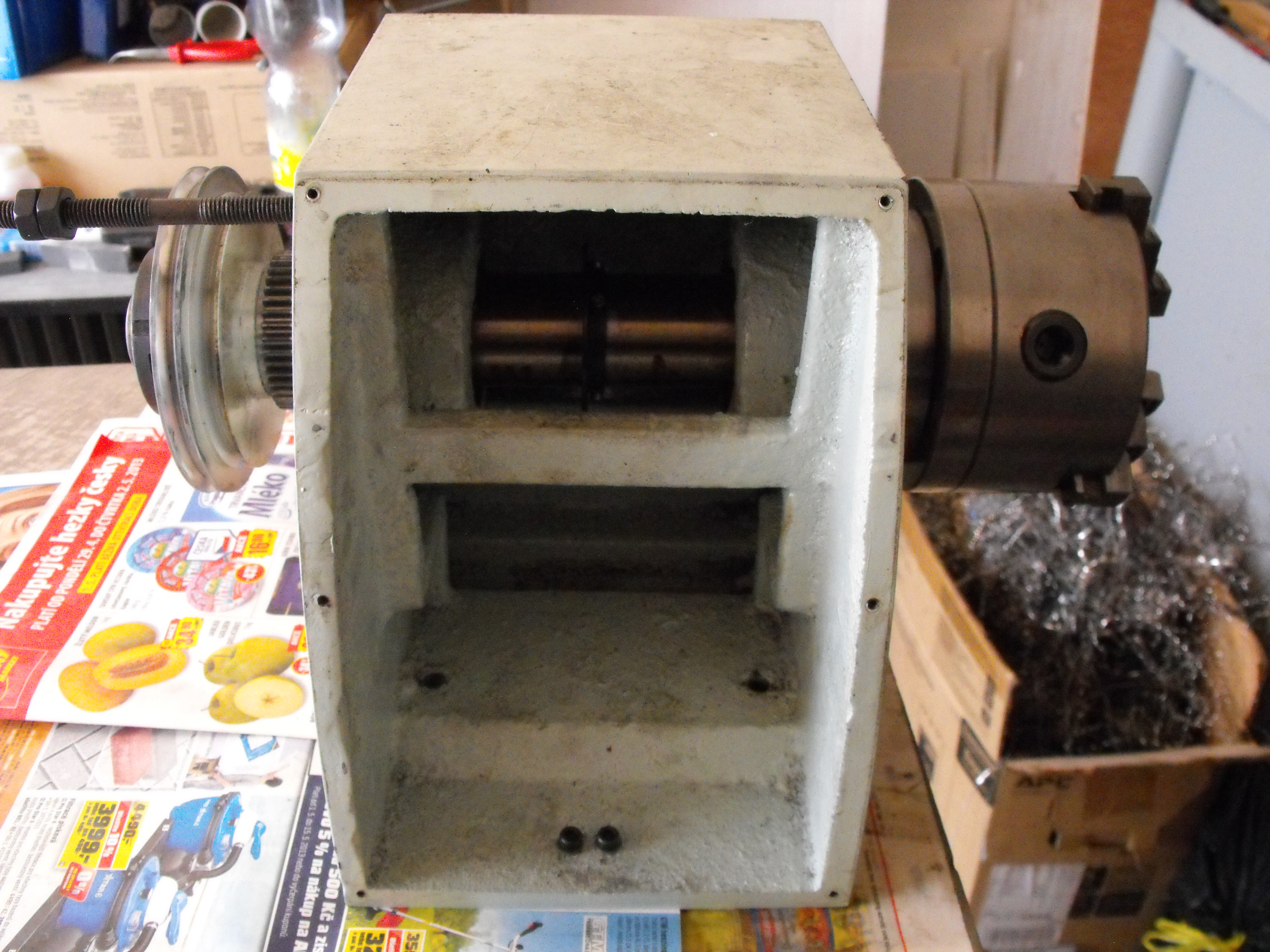

Já jsem další z těch kdo měl novej sosutruh velikosti stolního soustruhu - já měl konkrétně Bernardo WQ750 - to byla točná délka mezi hroty 750mm a průměr 280 nad lože.
Váha 140kg a motor 1,1kW DC s proměnnými otáčkami.
Dalo se na tom udělat ledascos z hliníku, plastů a dali se na tom udělat závity na oceli.
Přesné to teda nebylo vůbec - od výroby to mělo špatně navrtanej vřeteník a vřeteník nesměřoval přesně proti ose koníku.
Upichovat ocel se nedalo ani radekem TK vůbec ne.
Řešil jsem to tady na foru a bylo mi řečeno že na soustruhu do 500kg prostě ocel bezpečně a kvalitně neupíchnu.
Trpělo to také výrobními vadami - nevymezitelné vůle v supportech, nevymezitelné vůle v maticích posuvových šroubů - z dnešního pohledu katastrofa.
Tehdá jsem na to koukal jinak - byl to první soustruh a novej
tak jsem byl chvíli šťastnej než mě z toho vyvedlo to že jsem vlastně pořádně nic nemohl vyrobit.

Ale ta geometrie byl největší problém - proto jsem to prodal, nepotřeboval jsem stroj na dělání kuželek - kamarád si ze mě pořád dělal srandu že mám kuželkomat
Viz. fotky se mi asi nebudeš divit že na tom mém soustruhu to bylo tak jak tvrdím. Nevím jestli by jiný přístup pomohl k úspěšnému obrábění
Potom jsem to zkoušel zaškrabávat, ale když jsem zjistil kolik bych musel odškrábat a že bych musel řešit i špatnou geometrii lože, slabej motor - bylo to vario 1,1kW, a pak ty ložiska vřeteníku taky komedie, supporty nutný zaškrabat atd. tak jsem to raději prodal a taky hlavně proto že jsem chtěl něco většího a prostor už nehrál roli.
