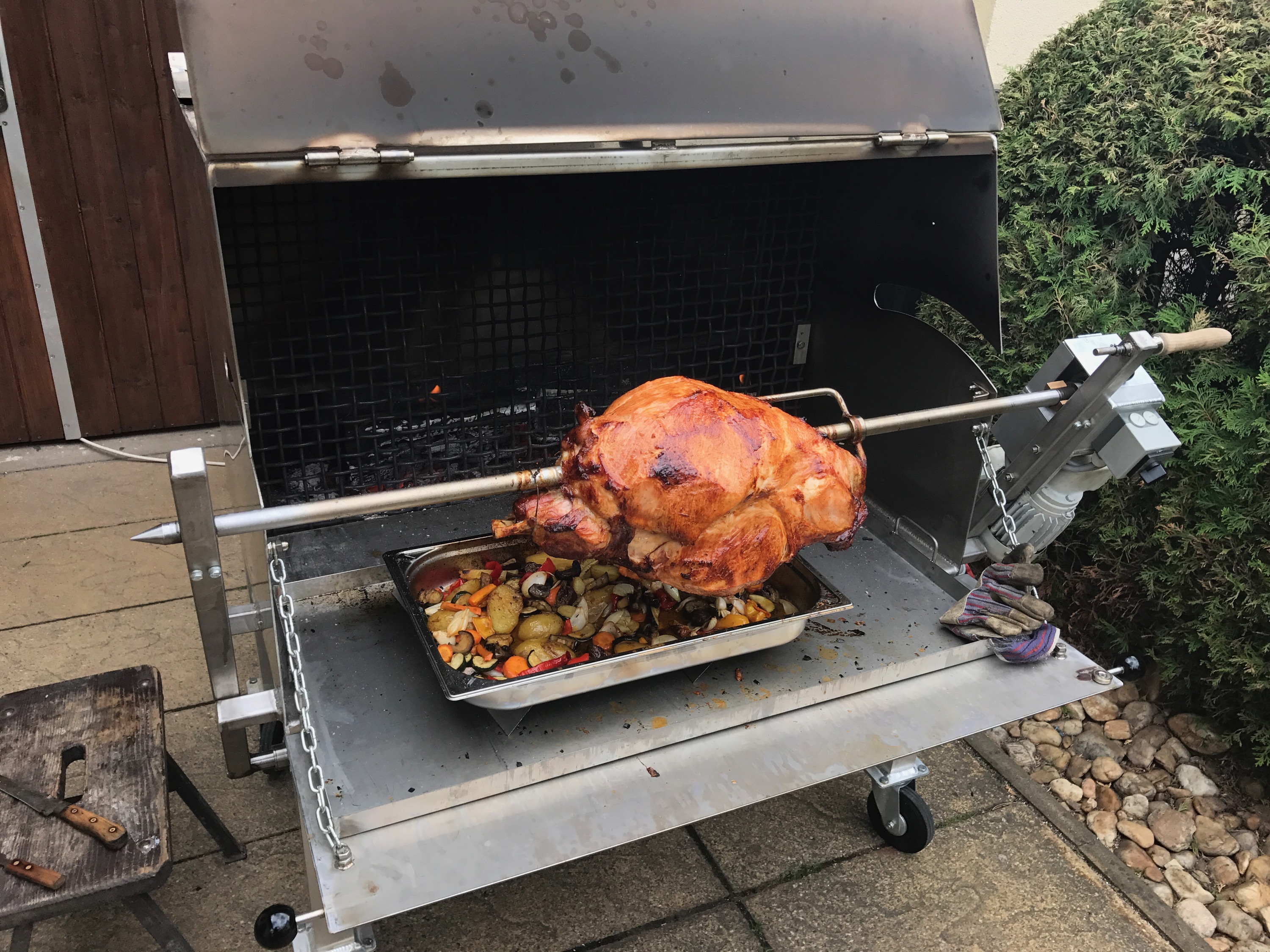

Jimmy
Příspěvky: 523
Bydliště: Pardubice
28. 6. 2017, 10:27

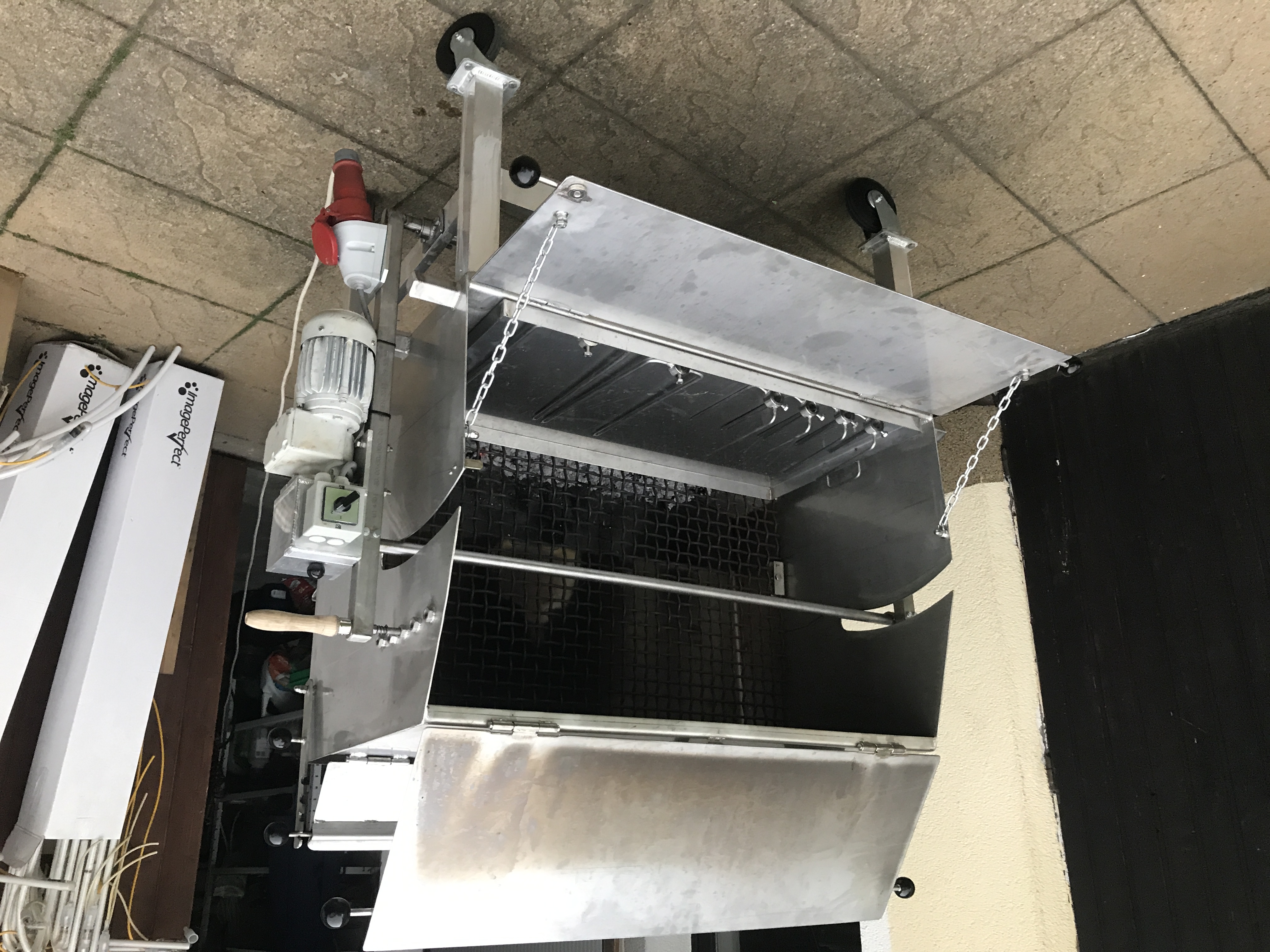

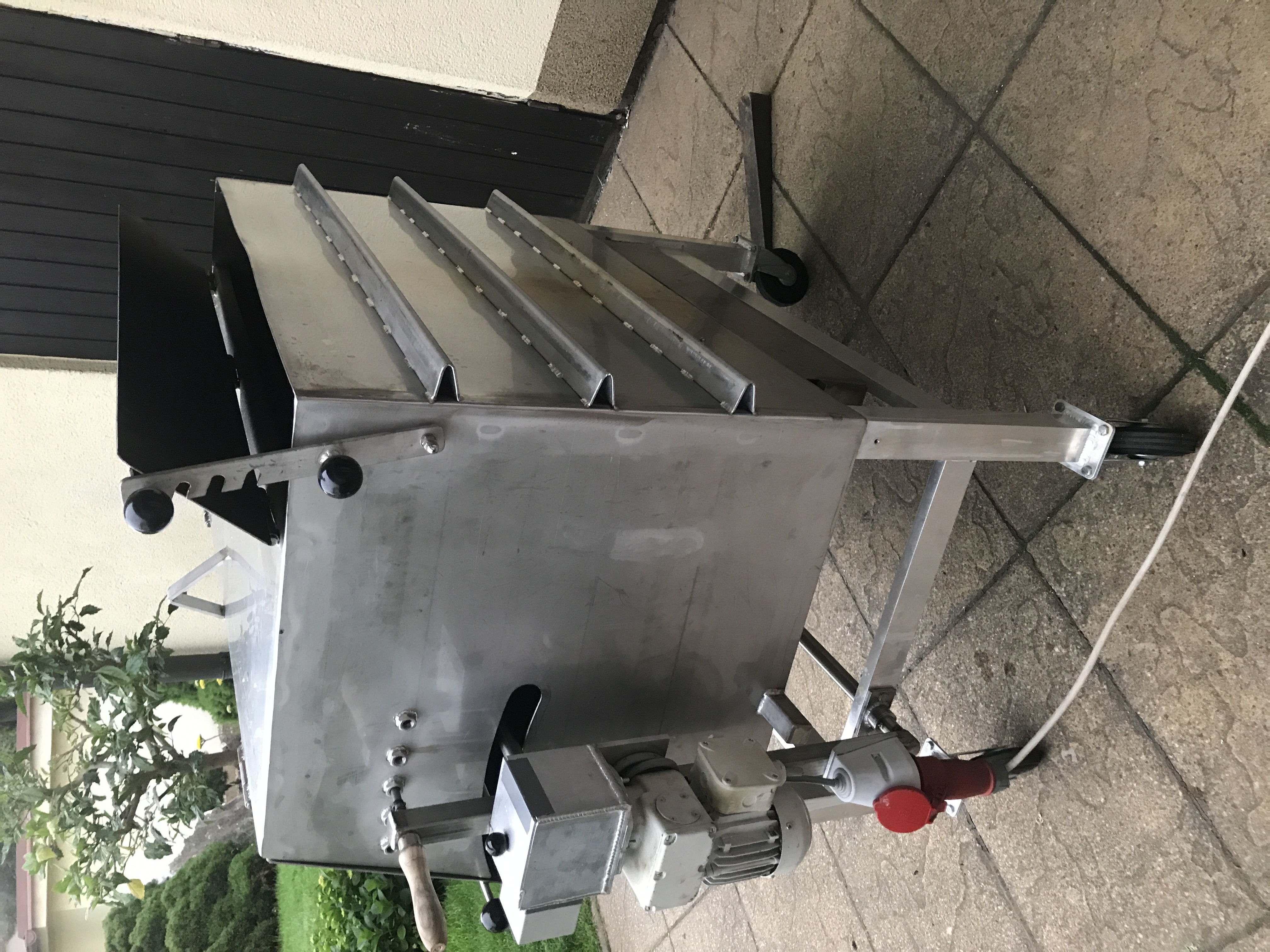

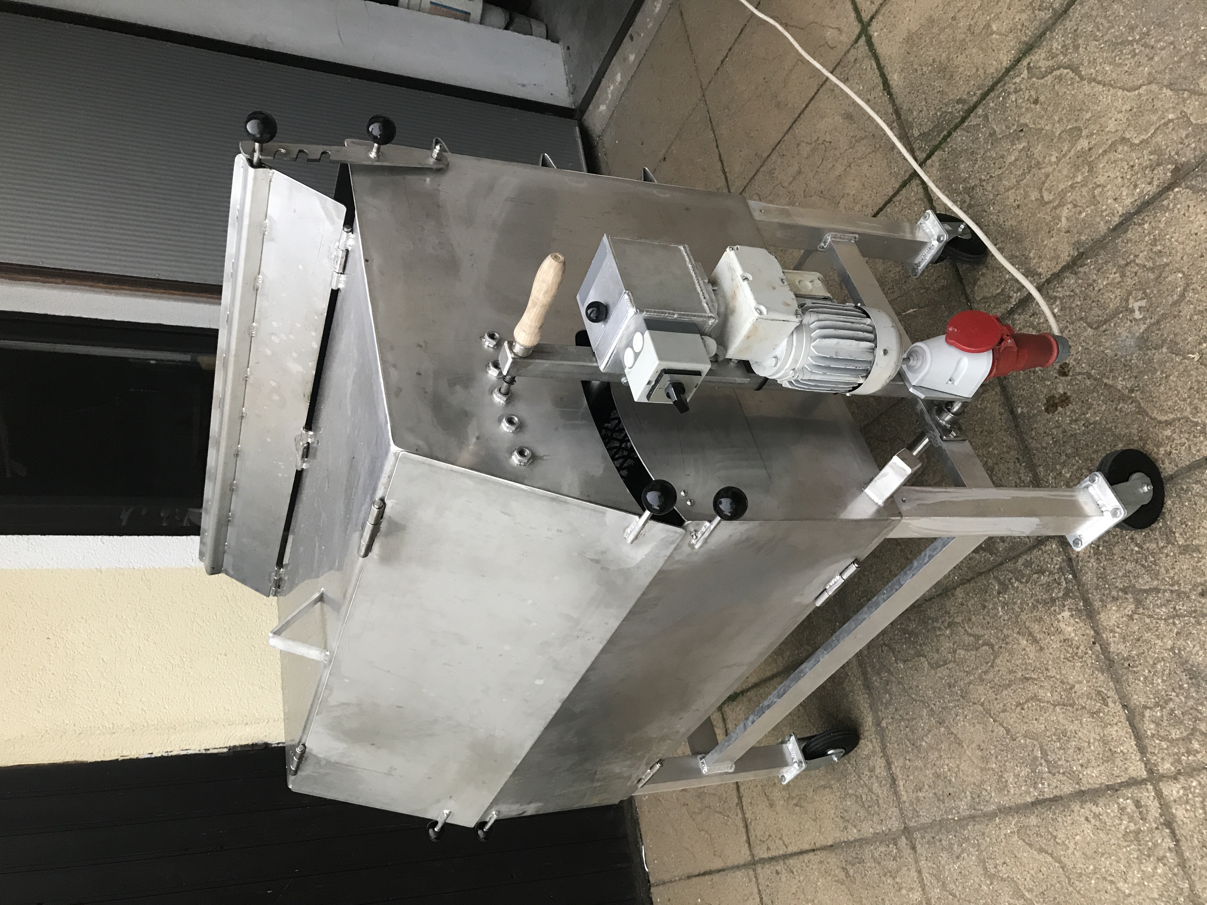

Vyklápěcí gril na kejtu, kuřata, krocana a tak. Motor s převodovkou s dvěma šnekovými převody a nad tím v hliníkové krabičce ještě můj převod 2:1 kuželovými koly, aby výsledné otáčky byly cca. 2,5/min. Všechno z trojky nerezu, podvozek svařen z hliníku, v topeništi dole jsou ještě litinové pláty ze starých kamen. Držátka jehly bronzová. :D
Už proběhla i zkouška. :twisted: :D
Příspěvky: 3374
28. 6. 2017, 9:11
pěkný kousek a zkušební foto by nebylo :) s opečeným masiskem to musí být nádhera
Jimmy
Příspěvky: 523
Bydliště: Pardubice
28. 6. 2017, 9:53
Nádherný víkend to byl :lol:
Příspěvky: 10266
28. 6. 2017, 11:01
Jimmy píše:Nádherný víkend to byl :lol:
A kujva to jsem propás ,do Pardubek to nemám tak daleko :wink: :lol:
Příspěvky: 3374
29. 6. 2017, 6:48
no krása hotové gastronomické porno
nedávno jsem se zůčastnil putování po blatnických bůdách a tam opékali takové větší selata no už prasátka cca kolem metráku a měli to zajímavě vařešené, aby ty grily byly rozebiratelné a přenosné... měl jsem udělat fotku...na jednom místě dělali 4 prasátka tzn 4 grily boční plechy byly do sebe zasunuté přez háčky, převodovky nazemi dotížené kusem betonu převod nahoru řetězem, na grilovací tyči stavitelné protizávaží nebylo to teda takto krásně profesionálně vyrobené, ale funkční, snadno rozebiratelné a přenosné..topeniště normálně na zemi

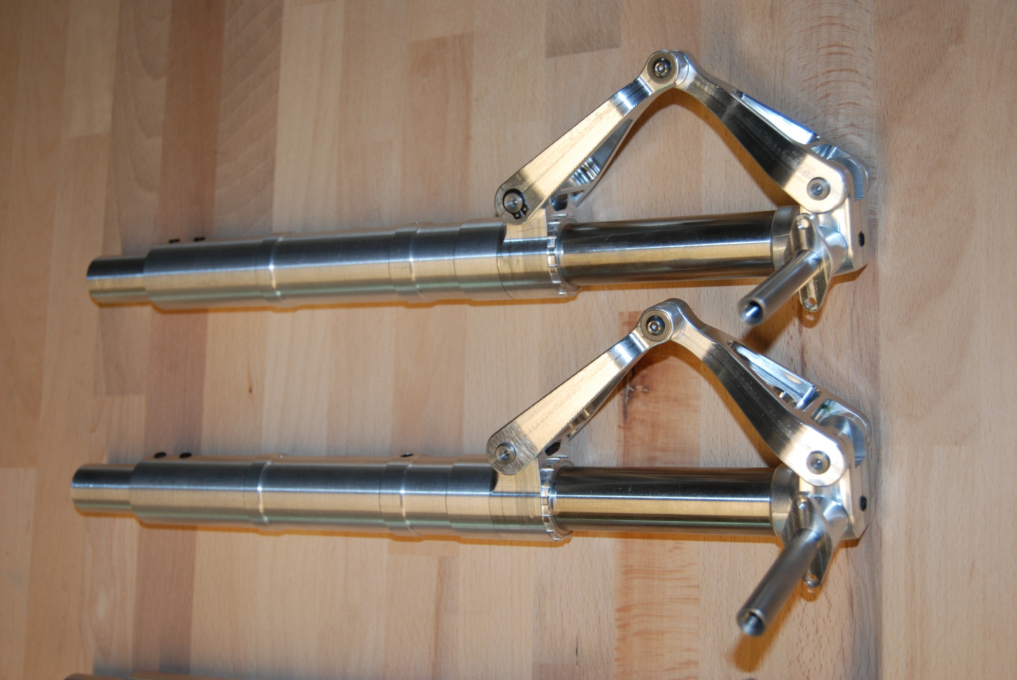

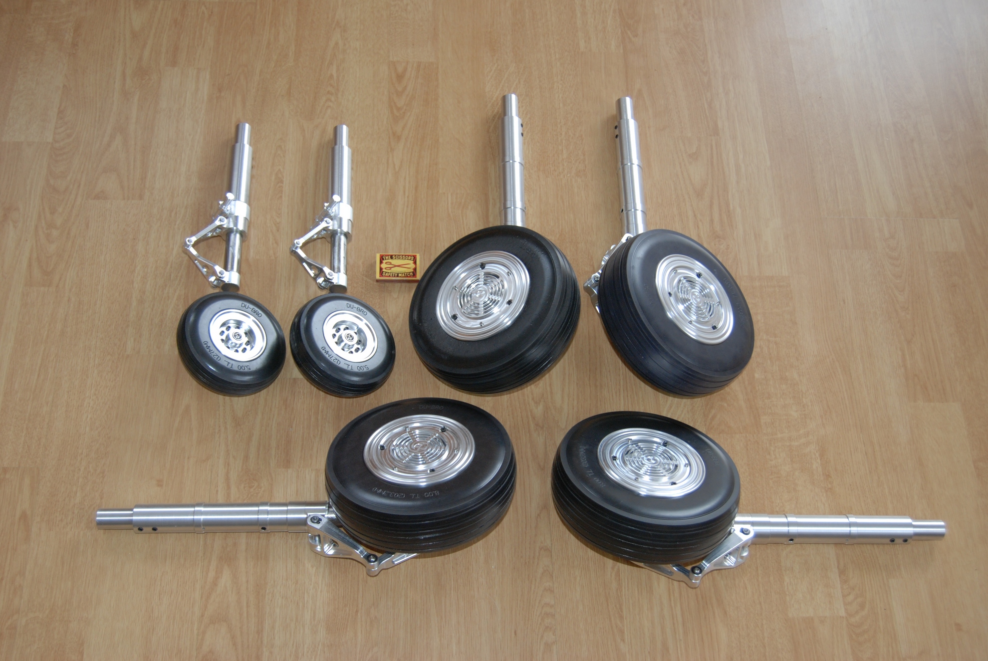

Martinhora
Příspěvky: 1009
Bydliště: Rokycany
29. 6. 2017, 6:08

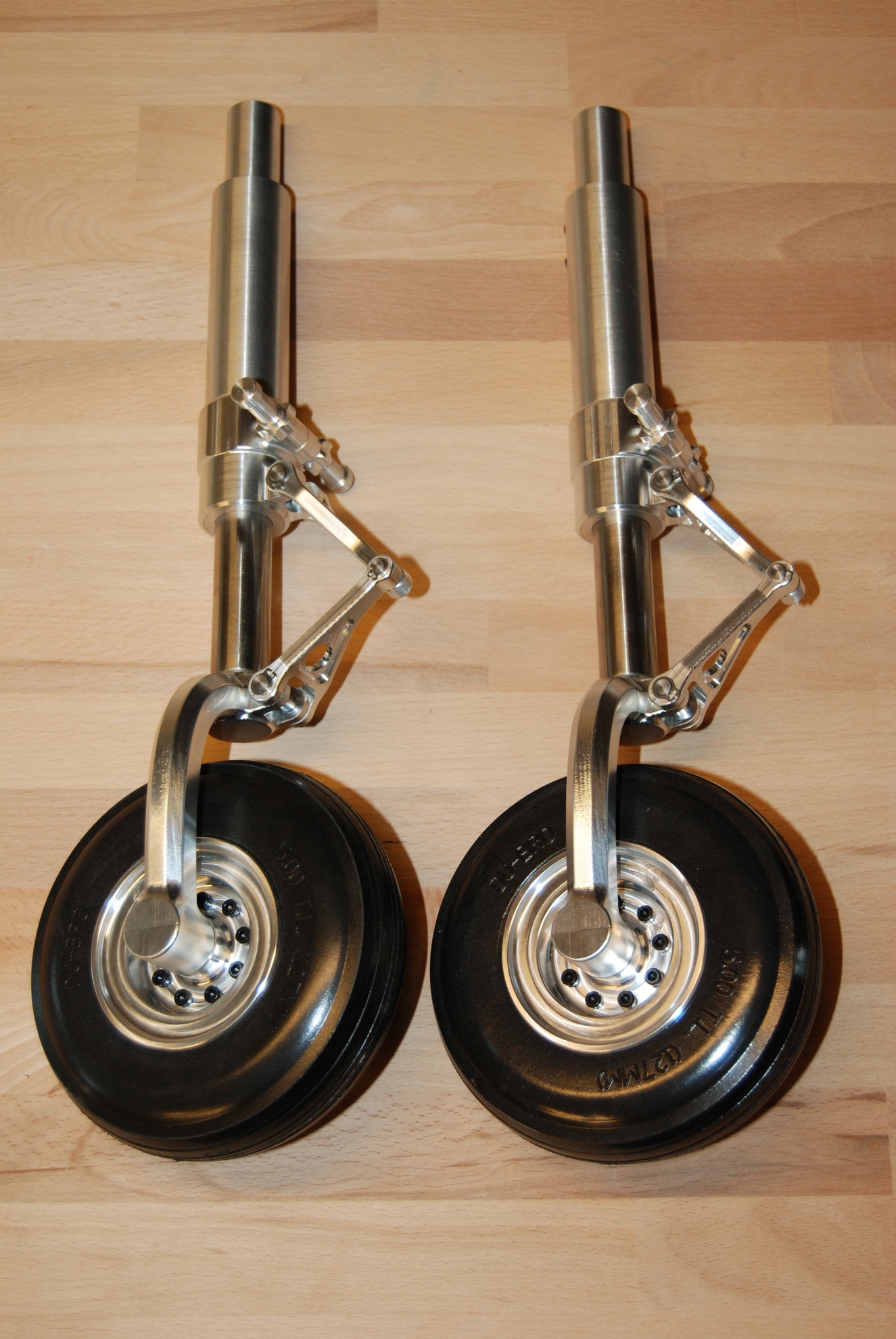

Dokončené sady podvozků na Eurofightery
Příspěvky: 7162
29. 6. 2017, 6:14
Martinhora píše:Dokončené sady podvozků na Eurofightery
Ty seš teda drak . To je fakt nádherná profi práce , ostatně jako vždy .

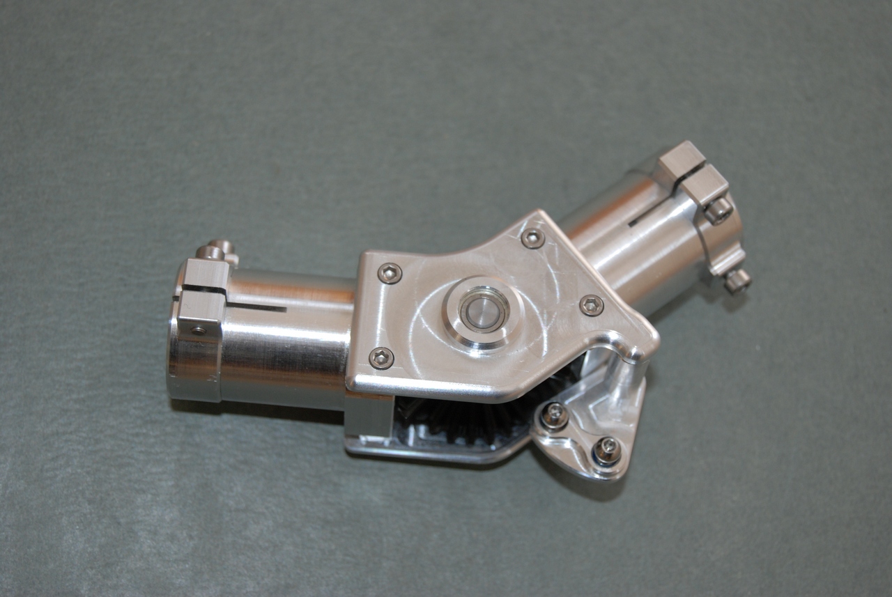

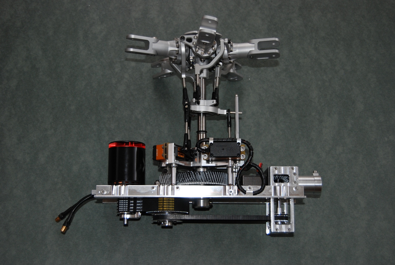

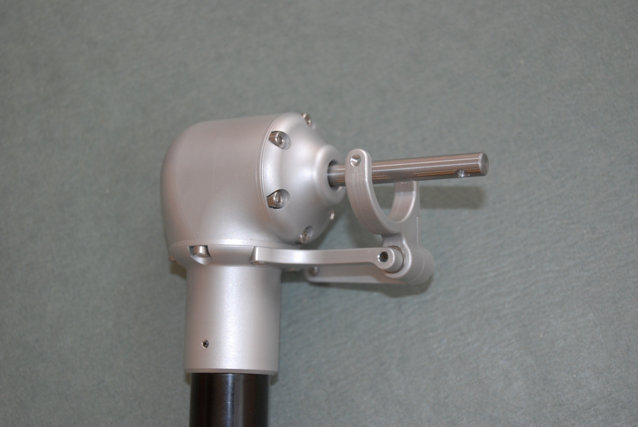

Martinhora
Příspěvky: 1009
Bydliště: Rokycany
29. 6. 2017, 8:46

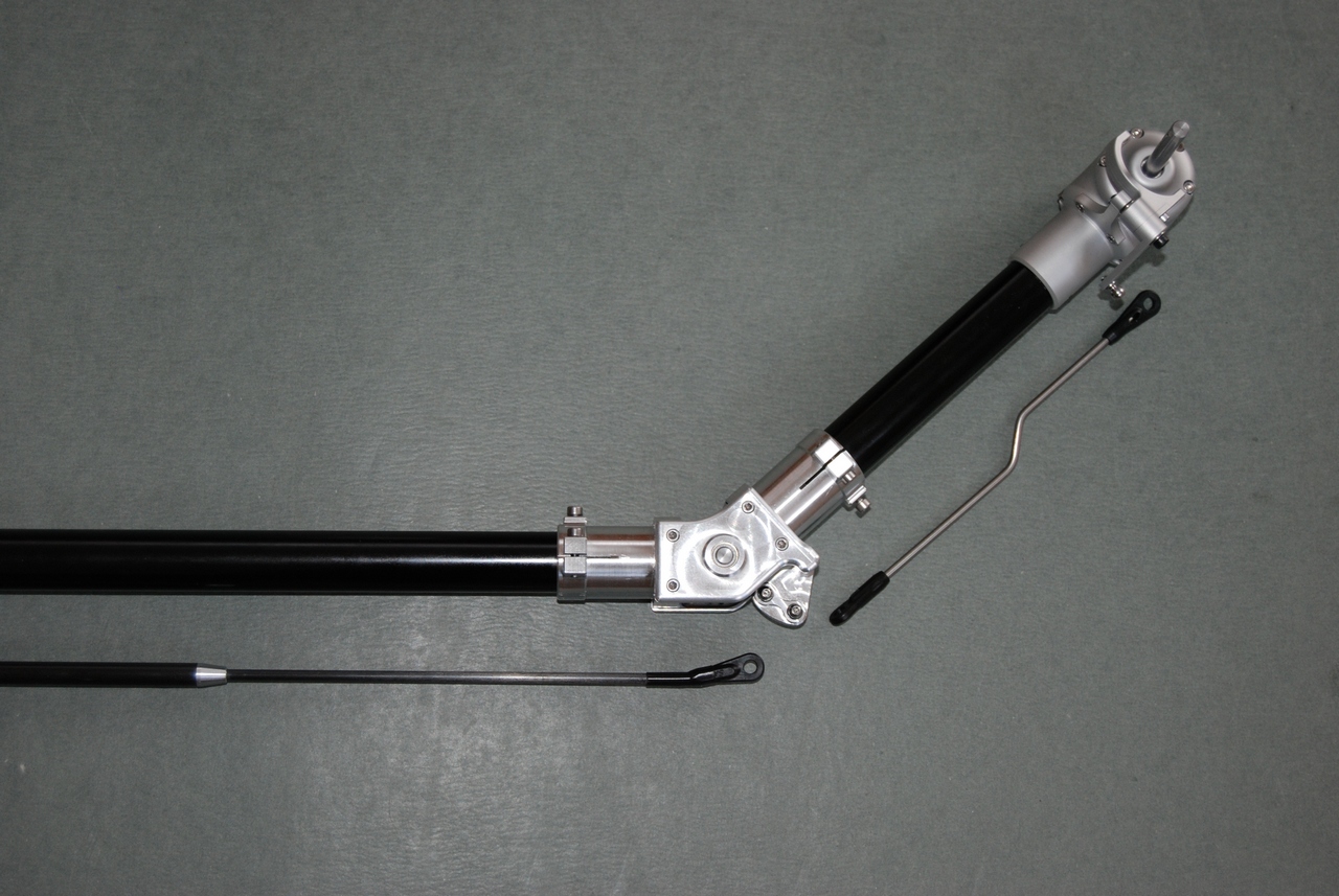

Ono je to už většinou na jedno brdo ... Ze začátku bylo vymejšlení jak co obrobit a hlavně uchytit - teď už je to sranda. Spíš mě ale teď baví dělat mechaniky a převodovky do helin :D Je tam použito pár dílů (které se nevyplatí vyrábět) od firmy SAB - s jejich písemným souhlasem - hlavně ozubená kola. Zbytek je můj návrh a vývoj - vše již plně a těžce otestováno v provozu.https://www.youtube.com/watch?v=_5ELXtTWG1g Mám z toho poměrně velkou radost - bohužel to oceňují hlavně ve světě ....
