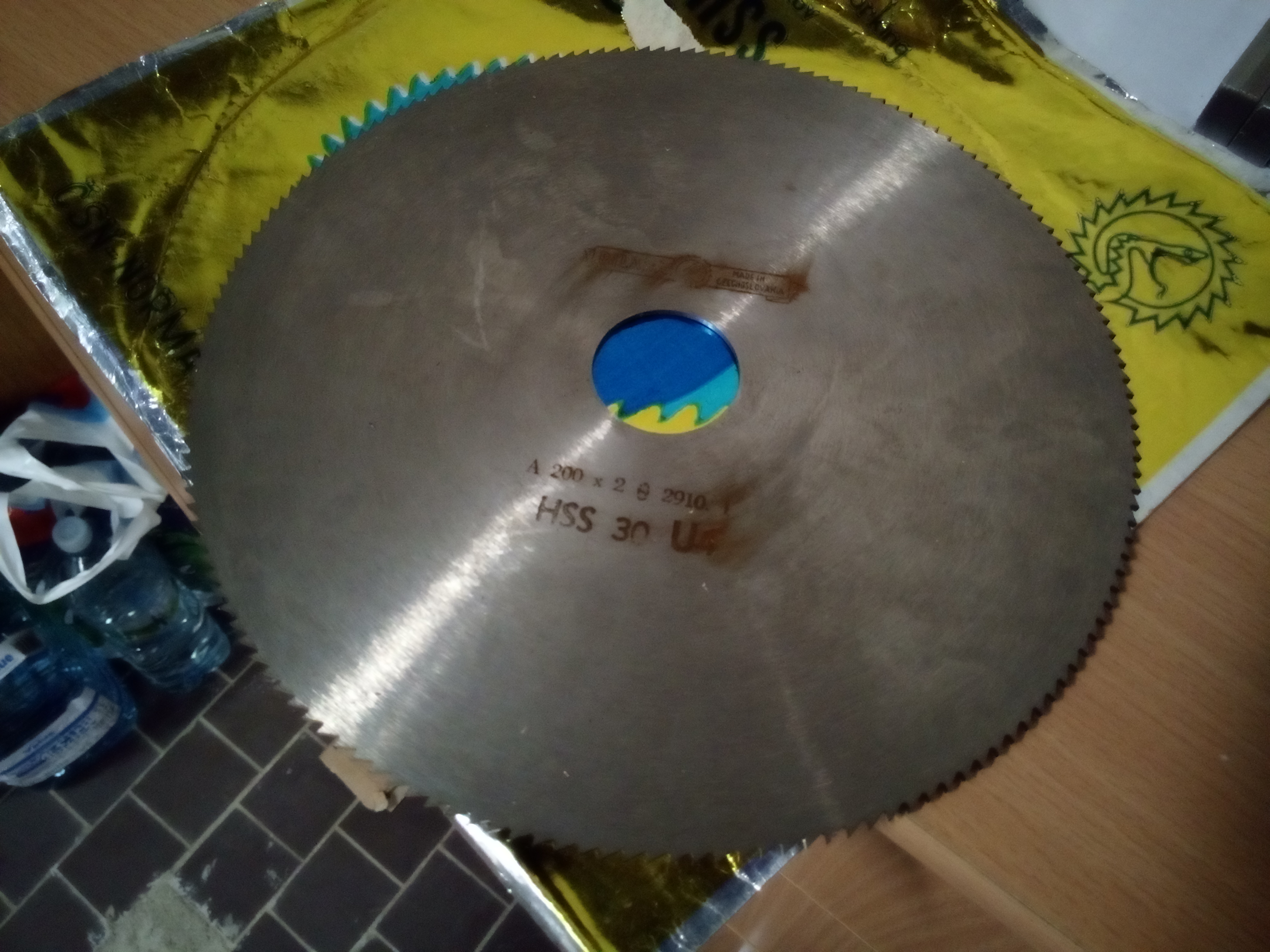

Kotouč přišel, k mému překvapení ještě ze socialistických zásob :) spokojenost... raději než čínu.
Přijde mi to jako super ukázka toho jak Československo bylo skvěle předzásobeno asi pro celej Sovětskej svaz a jiné východní pijavice a proto ty zásoby tak dlouho vydržely.
Takže kotouč je 200x2 jemnozubý, ale i tak mi přijdou zuby dost velké takže asi OK.
Nyní musím vyřešit upínač. Přemýšlím nad výrobou trnu průměry 32 nebo 40 a pak vhodný prodloužený upínač - buď BT40-W32-100 nebo BT40-W40-120.
Co kdybych koupil třeba C45 - D45 L300 - nahrubo vysoustružil, nechal zakalit a pak přebrousil a udělal závit? Dejme tomu v délce 250mm tj. vyložení kotouče od čela weldonu dejme tomu 200mm?
Aby s tím šlo v budoucnu řezat podélně i "vyšší" kusy.
Je ten weldon D40 v kombinaci s 200mm pilkou a zakaleným trnem D40 dobrá volba ve vertikálním vřeteni BT40? :) (budu schovanej za krytováním stroje... :lol:)

Nebolo by lepsie na toto kupit "polotovar" s kuzelom BT40 a vytocit to z jedneho kusu? U hoffmana som to videl, cena nebola az taka horibilna.
Příspěvky: 5472
30. 6. 2017, 9:44
200x2 jsou jeste docela sehnatelne. Pouzivam 250 a nejradeji 1.6mm a ty uz prakticky nejsou k mani. Az dojdou stare zasoby pujde pilka do huti.
