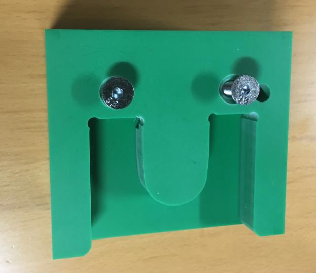

Nová sonda - už třetí verze. Vycházel jsem z toho, že umím udělat "přesnou" rozpínací sondu, ale je problém ji opakovaně přesně osadit na stroj. Pokud má stroj strmý kužel a sonda je shodným kuželem osazena jsou výchozí podmínky výrazně lepší. V případě hobby strojků sice pořídím přesnou sondu, ale neumím ji opakovaně přesně uchytit do kleštiny v hobby kvalitě (kde kleština často nějakou tu stovku hází)
V sekci prodej byla zmínka, že má sondu umístenou na lineáru = neupíná ji do kleštiny - no to je nápad.
Vznikla tato sonda - to důležité je pevně uchyceno vedle vřetena - tedy chyba upínání = nula.
Pokud je sonda nepotřebná, pak je prostor sondy zakrytý - stejně tam není nic pohyblivého, tedy není problém to vyfoukat vzduchem.
první "kalibrace" na střed vystružené kružnice dopadla následovně - je to vlastně měření offset od středu vřetena - měření je vždy po opakovaném nasazení sondy
(řekněme, že chyba posuvů BF20/Mach3 je víceméně eliminována, měření probíhalo rutinou, tedy vždy opakované najetí stejným směrem, stejnou rychlostí, měřím sondu ne kvality BF20 :-) )
(udělal jsem daleko víc měření s nulou uprostřed kružnice, ale blbě jsem si to zapisoval a tak to není k použití :-( )

a když tu sondu zase vyndáš a nandáš tak máš chybu upnutí skutečně "nula"?
ty čísla jsou pořád při stejném měření (stejné nasazení sondy) a nebo je to měřeno s vyndáním a zandáním sondy?
Příspěvky: 3938
Bydliště: Havl. Brod
2. 7. 2017, 5:24
většina hobby sond měří opakovaně s přesností na mikrony - tedy myšleno HNED PO nastavení bez sundání ze stroje, jakmile se sundají tak přebírají nepřesnost kleštiny + nepřesnost konstrukce, nepřesnost rotačního tvaru.
zde je každé měření vždy po vyndání/zandání sondy - právě pro kontrolu slabého místa klasických sond. (ještě musím udělat lepší tykadlo/kuličku, ale vhodný materiál nebyl po ruce ... )

pokud upneš sondu do šmajdající kleštiny tak nejsi schopen změřit střed nějakého již vytvořeného otvoru.. máš třeba díru 35H7 a chceš ji mít 42H7 pokud ti bude ta kleština šmajdat 1mm (přeháním) tak ten střed najedeš s přesností 1mm + chyba vlastní sondy.. ale pokud ti pak bude fréza šmajdat 1mm tak se v podstatě nic neděje.. z 3 břité frézy se stane jednobřitá a teoreticky neuděláš díru 42 ale 43 nicméně to doladíš (uděláš ji nejdřív třeba 40 změříš a přidáš dle skutečného průměru) ale pokud najedeš ten střed blbě tak tam sice dáš ložisko ale nepůjde ti to složit protože bude osově někde jinde..
tady právě minule proběhla debata kdy každej říká jak má přesnou sondu házej tady mikronama ale pak ji upínaj s přesností na setiny otočej s ní dokola a lítaj další desetiny..
pokud to máš opakovatelně pod stovku s vyndáním a zandáním sondy tak to gratuluju..

pochopitelně - tisíciny a desetitisíciny jsou jen čísla, (nicméně jejich zprůměrování slouží k určení té správné "setiny" kterou nastavit pro offset) - stačí větší průvan :-) a bude to jinak. Já jen doufal, že se opakovaně dostanu někam na jednu dvě stovky a vypadá to, že ano - hlavně opakovatelně.
Předchozí moje sonda byla kratší, měla pěkné pozlacené kontakty a opakovaná najetí se lišila v jednotkách tisícin (viz předchozí - pochopitelně ne absolutní tisíciny, ale hobby tisíciny na hobby strojku :-) ) - bohužel nebroušená upevňovací hřídelka do levné kleštiny udělala při dalším upnutí klidně desetinu na hrotu sondy ... z toho jsem pochopil, že nejde udělat hobby tykadlo upínané do hobby kleštinového upínače které bude na hrotu v té vytoužené stovce.
