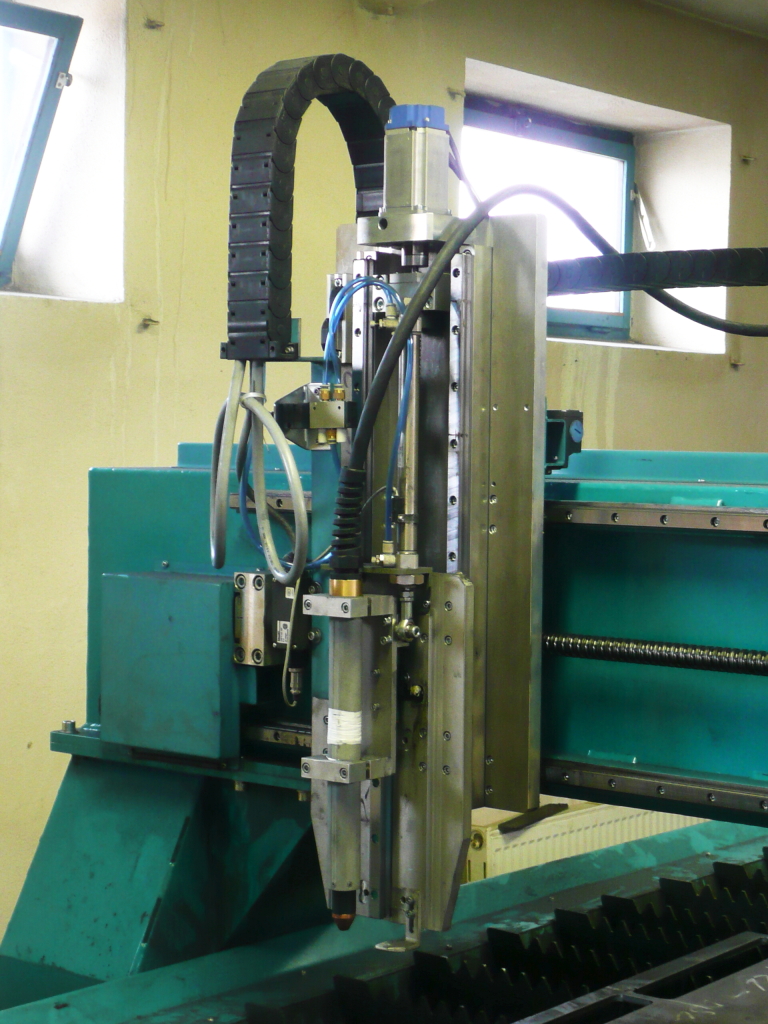

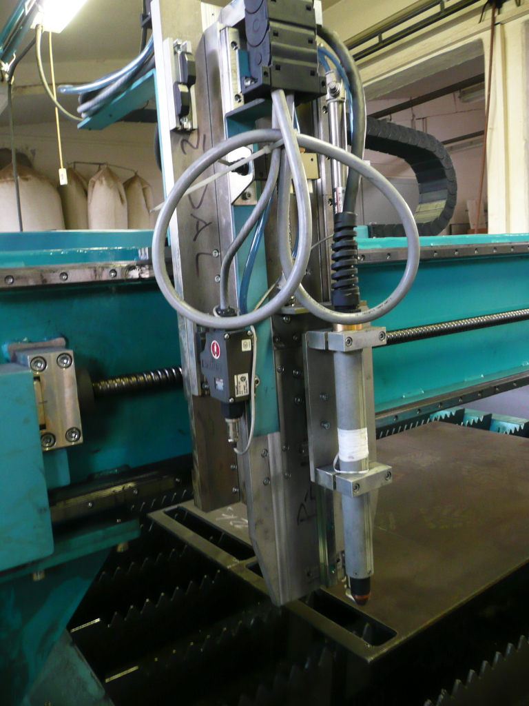

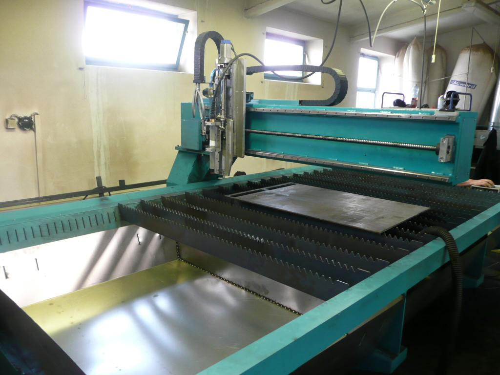

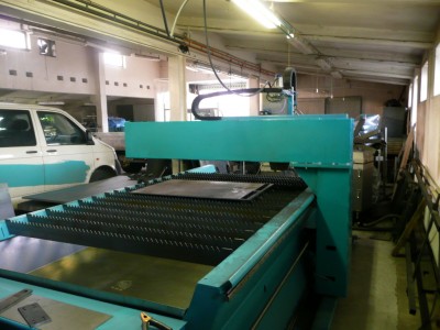

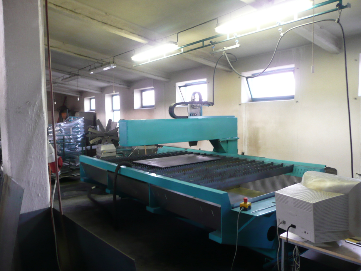

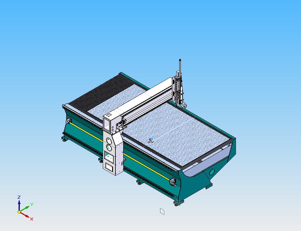

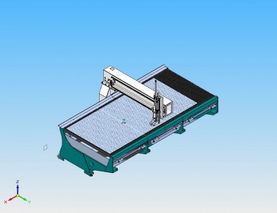

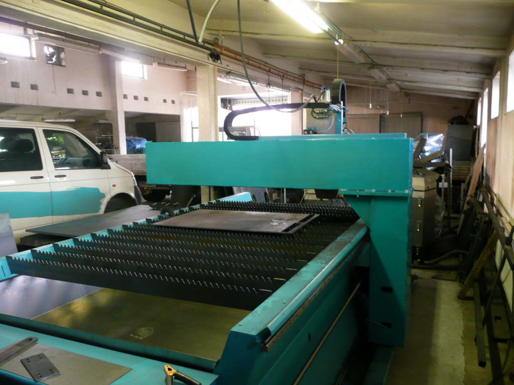

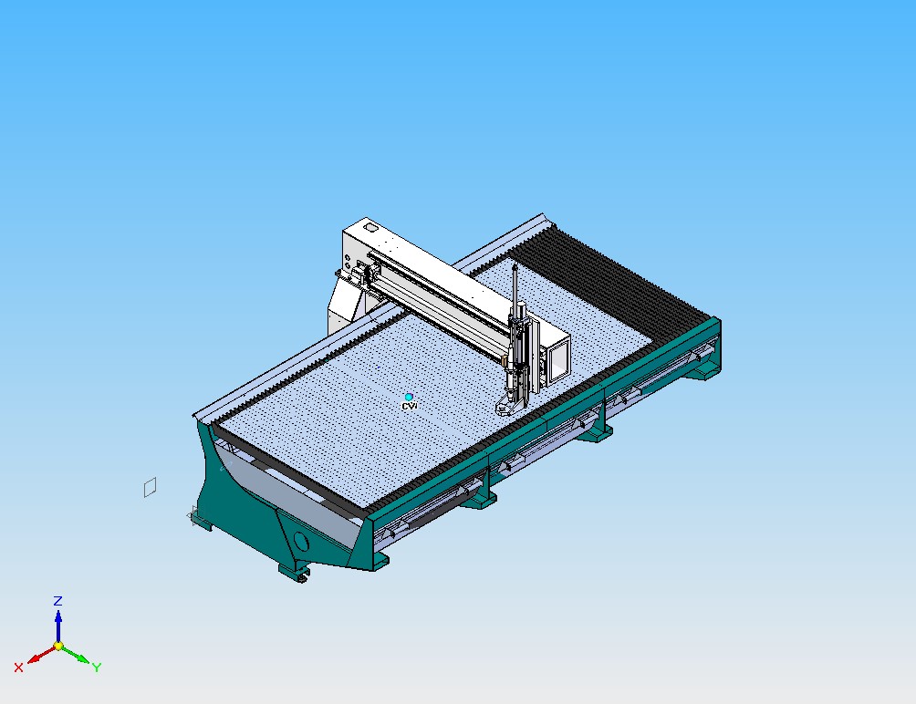

Zatím rozpracováno. Pojezdy X-3000, Y-1500, Z-300 mm. Pohony serva OMRON. Hořák na plovoucí hlavě se vzduchovým přítlakem. Vedle hořáku přijde osadit vřeteno pro předvrtání malých otvorů. Plasma Hypertherm45. Při vyhození pálících roštu a van je plánovaná možnost osazení desky pro frézování. Koncept je univerzální i pro vyvrtávačku. Řízení Mach3.

Tak tohle už přestává být hobby :-) To už je prostě profi mašina, kam se hrabe Trumpf. Kolik byly zhruba celkové náklady?
Koukám zbylo trochu barvy, tak jsi vzal i část auta :-)
MiRi
Příspěvky: 28
Registrován: 29. 3. 2007, 11:57
16. 3. 2009, 11:55

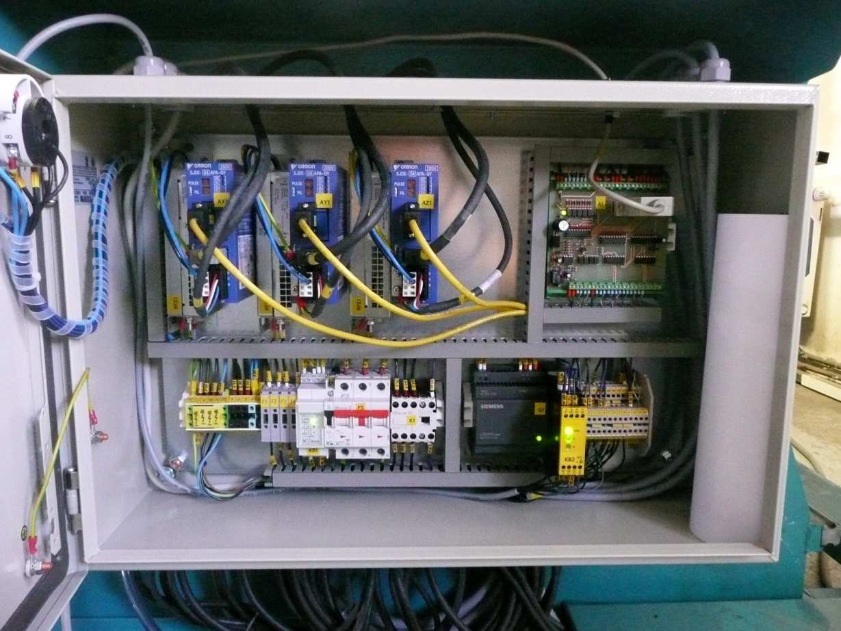

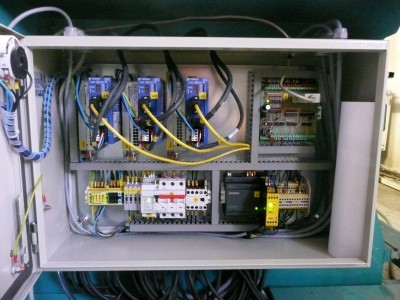

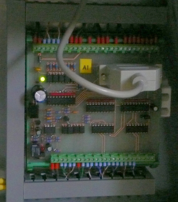

Elektro cca. 80k. Strojařina cca. 220k. Materiál bez práce. Chybí ještě vřeteno a měnič cca. 20k? (dle výkonu). Pro informaci přidávám zapojení oddělovací desky (viz obr.7).
Schema OptoLPT3.pdf
(99.1 KiB) Staženo 827 x
MiRi
Příspěvky: 28
16. 3. 2009, 1:12
Deska oddělovací karty na LPT, rozměr cca 107 x 115 mm. Montáž do vaničky na DIN lištu.
DPS OptoLPT3.pdf
Měřítko 1.5 : 1
(588.53 KiB) Staženo 655 x

Kde je hranice mezi hoby a profi? Celý stroj je výsledkem iniciativy dvou lidí. Původně před pár lety jsem chtěl malou mašinku pro sebe na stůl, ale nějak se nám nedaří dělat malé věci. Jinak si myslím, že celá řada lidí na fóru by stejný stroj dokázala postavit také. Není zde nic složitého, výpalky z plasmy, lineární vedení a kuličkové šrouby. Posvařováno, trochu problém je sehnat firmu kde vám potom obrobí dosedací plochy. Trochu barvy a je to.... S Machem kupodivu problémy nejsou, ale ve finále by zde mělo být něco jiného..gskcnc? Stroj je počítán na zátěž při frézování, jinak na plasmu by byl zbytečně robustní.

Nebojte se :) tak velka masina si velmi rychle rekne, co potrebuje nejvic.
Taky jsem mel plazmu (6x3m), ale prodal jsem ju, protoze -> hrozna spina.

Potvrzuji, špíny a smradu je hodně. Dělá se na odsávání a krytování, ale nejdříve je potřeba dodělat vřeteno. Stroj je určen pro naši interní potřebu z důvody požadované operativy. Pro informaci připojuji zapojení elektro. Není problém připojení jiného řídícího systému, který podporuje řízení Step/Dir.
