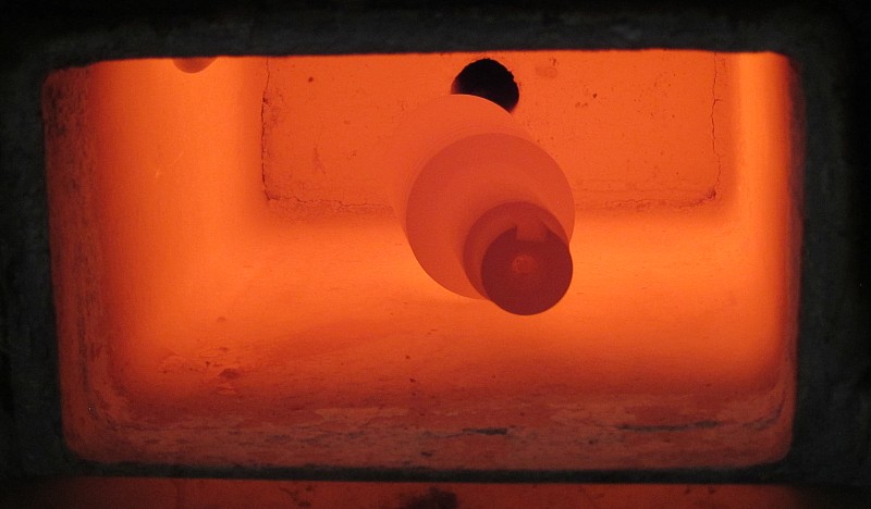

válí se mi tu již delší čas tato pec: https://photos.app.goo.gl/DDRj0ky9JjESguBv1
je funkční ale dlouho skladována ve stodole, takže bude potřeba pomalu nahřát aby se ze šamotu postupně dostala vlhkost, teploměr k ní nemám, ale stejně by chtěla přestavět na digitální řízení
rozměry komory jsou 9cm (v), 17cm (š), 29 cm (hloubka)
cena 3000 Kč
k vyzvednutí v Hořicích v Podkrkonoší
jeden člověk je schopen ji naložit do auta (s naložením pomohu)
osobní převzetí, nebo jsem ochoten dovézt do cca 100km (při platbě za dopravu předem)

Nedávno jsem v ní kalil ty válce a mám pocit, že to trvalo asi ¾ -1 hodinu, kdy začala vypínat při těch 1000 stupních. :roll:
Ona má v jedné té jímce termočlánek a ve druhé pak tuším bimetal který pak spíná stykač a jeho teplota se nastavuje tím ovládacím knoflíkem.
Bohužel bez toho měřáku se nedá nastavit ta vypínací teplota na bimetalu, protože knoflík je bez stupnice víceotáčkový.
Koupit měřák by neměl být problém, už jsem jich pár na Aukru viděl.
