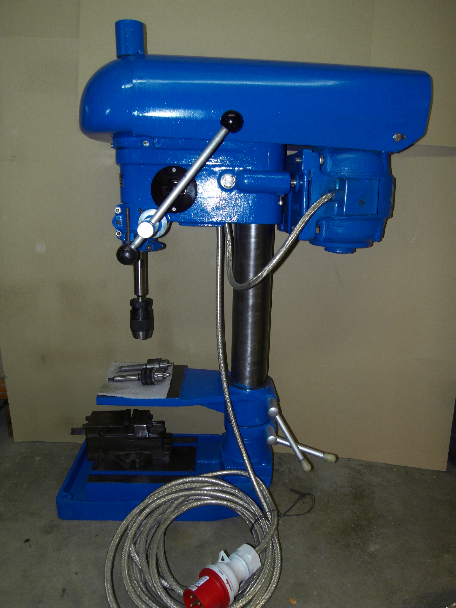

Ahoj! Rád bych Vás požádal o pomoc při identifikaci vrtačky, kterou hodlám zprovoznit a používat. Podle štítku se jedná o typ V20, výrobcem by měl být PKD. Na internetu jsem tento typ nenašel. Vypadá o dost subtilněji než klasická V20 a nemá strojní posuvy. Nevíte někdo, co je to zač? Děkuji.

nevim co bys chtel vice ..tak jak si napsal je to PKD..vs 20..viz stitek...neplest s TOS kou... :D

Ahoj. Opožděně děkuji za odpověď. Je to holt V20, ale nenašel jsem k tomu žádnou dokumentaci atd...ale co jsem tak koukal, tak ani žádná není potřeba :-D Jinak měl bych na Tebe jeden dotaz - máš nějak vyřešeno zvedání vřeteníku? Kolikrát když předvrtávám větší díry, tak mi vzhledem k růzdílné délce vrtáků nevyhovuje jedna poloha vřeteníku. Zvednout vřeteník v jednom člověku je podle mě docela práce. Je na to nějaká vychytávka?
Příspěvky: 3357
28. 7. 2017, 8:24
mám starší typ a je tam odlitý název V2001A
to zvedání je masakr no já tam mám pod tělem vrtačky objímku aby když to povolím to nezhučelo dolu
jinak bych to řešil trapézovým šroubem třeba z heveru ze škodovky udělat matici a celé to vložit do sloupu a zvede stekným způsobem jak na jihokovce
vrtačka co mám stála 2 tisíce + 2 bedny vrtáků tak mě ani nevadilo že má festovně rozvrtaný stůl
kdyby měl někdo vratnou pružinu nebo měl typ kde sehnat budu rád

Ahoj! Pružinu sice nemám, ale máme stejný problém - též mi praskla. Bohužel se mi z vyráběných pružin nepovedlo sehnat žádnou vhodnou. Takže mám rozjednanou výrobu. Na slovensku mi nabídli za cca 300kč, v Plzni za cca 750kč při odběru jednoho kusu a 300kč při odběru tří kusů. Odkud jsi, jestli se mohu zeptat?

Jinak zvedám ji jednoduše,
pod sklíčidlo dám dřevěný špalík a sjedu až k němu,
přidržím páku na posuv vřetena a povolím šroub který drží vřeteník,
vřetenem zvednu nebo pustím vřeteník,jak potřebuji,
utáhnu šroub. :D

David: Díky za snahu, ale bohužel z klasických V20 pružina nepasuje, v těch je o dost větší. V průměru má cca 130 mm, tady pouze 51 mm. Leda že by pasovala z těch V13 Jihokov atd. Ale vůbec nevím, jak tam pružina vypadá.

Průměr domku cca 50mm, šířka pružiny je 20mm, síla materiálu 0,7mm. Nemůžete to prosím někdo porovnat s tou pružinou s V13? Abysme nenechali dělat něco, co se dá koupit? Díky.
