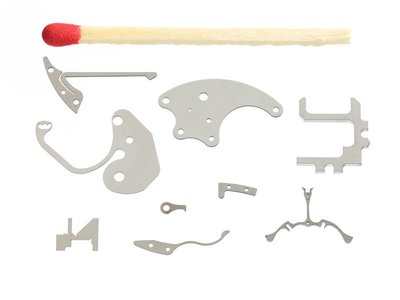

Ahojte, zháňam niekoho, kto disponuje vláknovým (pevnolátkovým) laserom - rezanie plechu (mosadz, oceľ) max. hrúbky 1.4mm, výrobky cca 10x10mm.
Lúč/ohnisko ideálne s priemerom do 50 mikron.
Možnosť dlhodobej spolupráce (aj keď - úprimne - to budú väčšinou mrňavé veci, takže žiadna ryža :) ).
Podklady dodám vo vektore, dxf, 3D model... hocijaké podľa potreby.
Poprosím termín dodania (ideálne do 14 dní od dodania podkladov), cenu (rádovo) za 1cm rezu.
Materiál môžem dodať vlastný.
(prípadne iná technológia, ale fréza a ani EDM nie je vhodná)
Pre predstavu:
Ďakujem, Patrik

Primo na tyhle serepeticky ma laser Amada, kde ho pouzivaji na rezani ozubenych kolecek z plechu, a tusim ze mi rikali, ze to snad pouzivaji do hodinek. Zkusil bych kontaktovat i je, zda to nekdo v CR nebo SK nema.

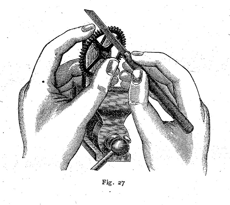

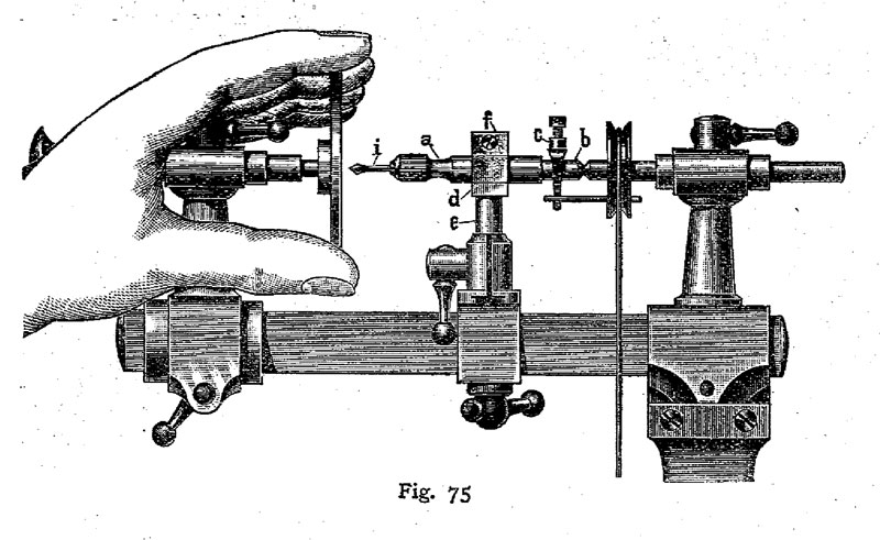

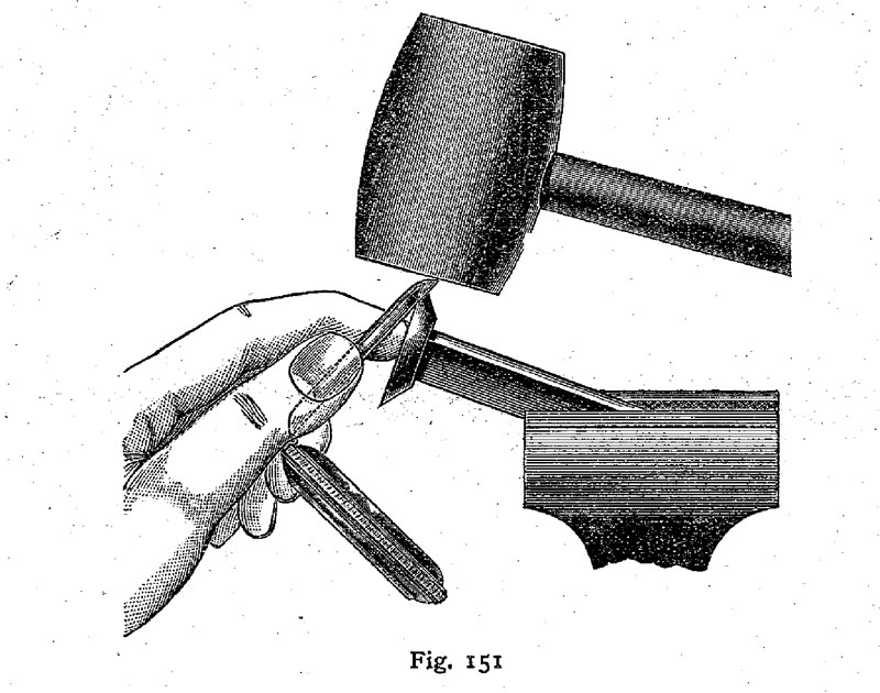

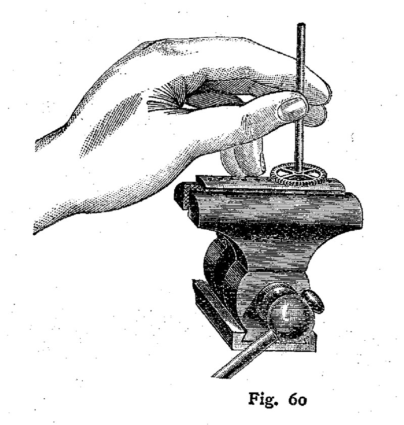

tumlik píše: Předpokládám určitě správně, že před sto a více lety ,kdy se takové drobné jemnomechanické díly do kapesních hodinek jistě vyráběli v hojné míře, byl vláknový laser hudbou budoucnosti :) . Vzhledem k tomu, že určitě nebyla ani nijak zvlášť výrazná sériovost těch hodinek, takže se možná ani střižník nevyplatil a přitom se to muselo nějak dělat, ne?
Nechci ti zasírat vlákno, ale tohle by mě docela zajímalo :wink:
Takto sa to robilo: :D
Ale je pravda, že "jemnomechanika" začala až s vývojom náradia a nástrojov, dovtedy boli hodiny na veži, príp. na stene.
Prípadne tie menšie boli tak drahé, že sa to ručne vyplatilo.
Na vežové hodiny sa ide s drotenou kefou, kladivom, blickami a wedečkom :D
