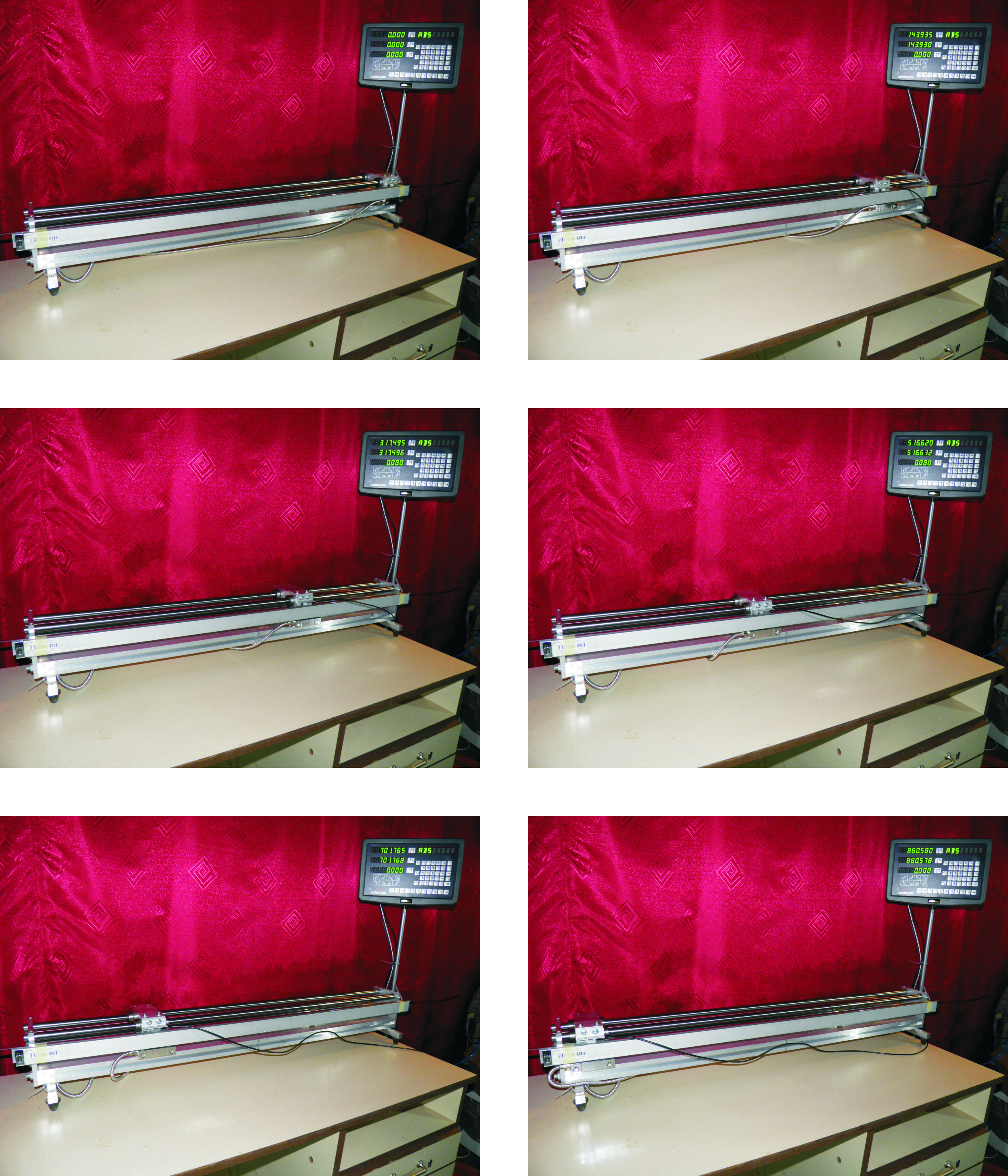

Tady je foto upraveného přípravku na testováni magnetických pásek. Momentálně má vůli maximálně 4-5µm. Kluzné ložiska jsem vyměnil za kuličková. Pro lepší výsledky asi už je potřeba mít litinovou základnu namísto hliníkové a jiný typ pojezdu.

A tady jsou výsledky testováni magnetické pásky s deklarovanou výrobcem přesnosti 3µm/m.
Magnetická páska je "upevněná" přímo na pouzdru optického snímače s pomoci malířské lepící pásky :lol:
Je to vidět na fotkách. Pokud by byla nalepená přímo, přesnost by mohla být ještě lepší.
Takhle jen leží na pravítku. Ale i přesto výsledky nejsou špatné. Co říkáte? :wink:
Největší chyba cca 8µm je někdy uprostřed délky a podle ostatních výsledku asi je pouze součtem
všech nepřesností přípravku. Fotil jsem jak to padlo.
Osa X ukazuje výstup z optického pravítka s deklarovanou přesnosti 5µm.
Osa Y ukazuje výstup z nového magnetického snímače (varianta A/B/Z).
A nic nebliká a drží to. Žádný digitální filtr u DRO panelu jsem nezapínal. Ani nevím jak se zapíná.
Manuál je velíce krátký a pokročilá nastaveni tam nejsou popsaná. A přiznám se, že zatím jsem to moc nezkoumal.
Nastavil jsem u osy Y rozlišení 2µm a lineární korekci chyby 9,999 namísto 10,000 která tam byla z výroby.
