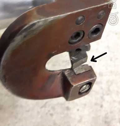

Potřeboval bych sehnat čelisti do starých el.nůžek na plech. Už se nedají seřídit.
Uměl by to někdo vyrobit nebo dodat kousek vhodného materiálu ?
V jednom dílu je oválná díra a ve druhém závit. Rozměry případně upřesním.
foto ilustrační

Napiš rozměry,možná na tuto velikost mám nové nože i podkovu.

Horní nůž 18x5 až 6 mm, délka 30, oválná díra pro šroub
Nůžky jsou na plech do 3mm
Nemám je teď u sebe.
Nemáte nekdo případně kousek vhodné oceli,která se dá frezovat?

Na výrobu nebudu mít asi čas,ale kousek železa bych mít mohl.. Rychlořezku asi moc lehce nezakalíš a tak bych to viděl na 19436 nebo Stabilku..

picom píše:Horní nůž 18x5 až 6 mm, délka 30, oválná díra pro šroub
Takže máš nůžky EN 030D a na ty bohužel nemám náhradní nože.Mám na menší velikost a rozměr horního nože je 12x4,5x26,7.
