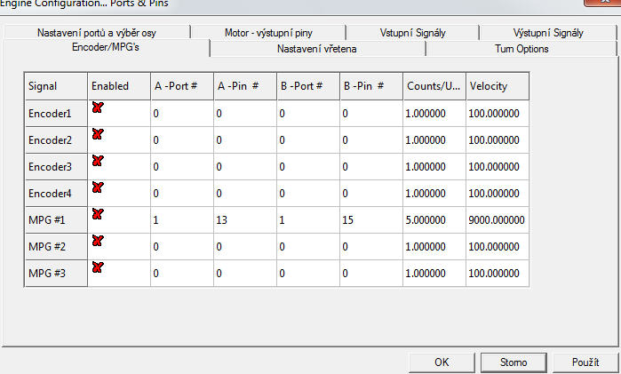

Kam chces teda pripojit ten encoder kdyz tu mas tuhle spatnou desku
Musis to patrne cele predelat
Mach umi i 1 puls na otacku ale to je dost mizerne pro synchronizaci na zavit
Porid k tomu treba dalsi encoder s hrubsim delenim
Příspěvky: 8929
3. 9. 2017, 2:34
to vřeteno rychlostně roztočíš, jenže na ty závity budeš potřebovat zpětnou vazbu do systému minimálně proto, aby věděl kdy má pustit závitování.. a to nebudeš mít tady kam zapojit.. nastuduj si co stačí tomu machu, myslím si že mu stačí jen jeden pulz na otáčku, ten tam zavedeš přes jakejkoliv volnej pin.. problém bude jen ten, že ho asi nebudeš moct vyvézt přímo z motoru, protože bude tak rychlej že ho třeba někdy to LPT nepostřehne.. budeš ho muset asi nějak prodloužit, případně vyvézt z měniče nějakej výstup kterému můžeš parametry přizpůsobittak, aby to ten LPT bezpečně stíhal číst..

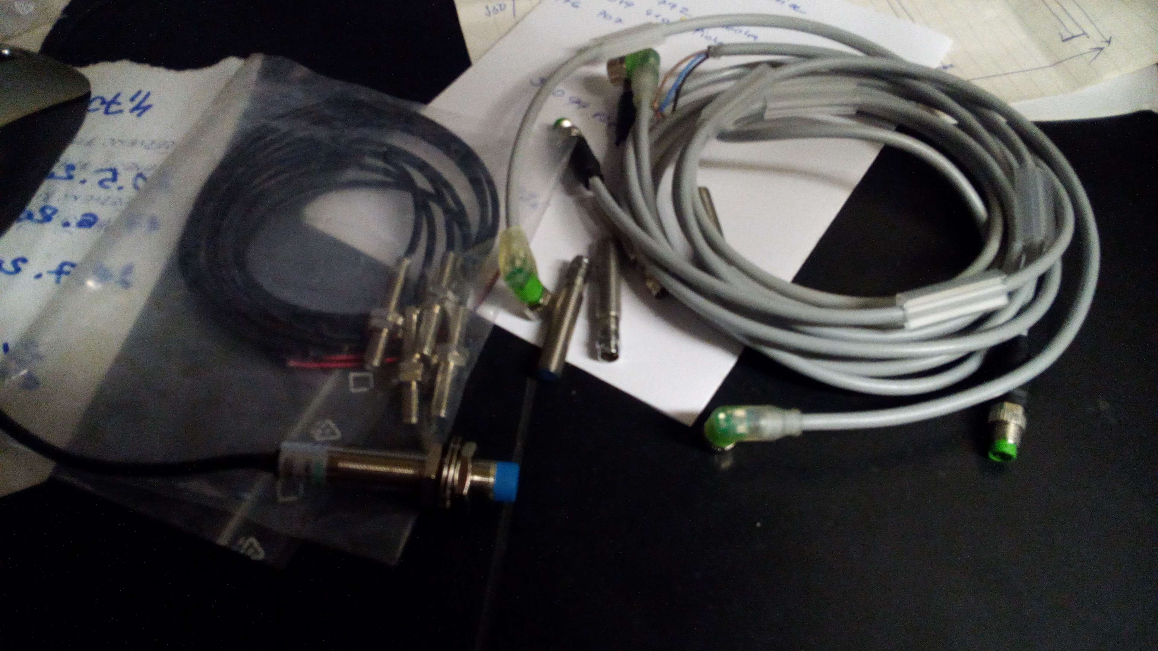

Díky, tak přeci se nějak k tomu dopracuji.
Nějaké snímače tu ležet mám. Jen bych rád ještě poprosil někho kdo provozuje tuto desku kam ty impulzy poslat.
Může to být do desky třeba jak jsou zapojeny koncáky nebo sonda? Tak že z desky beru GND a přerušovaně posílám někam zpět do této desky?
Možná má někdo i zkušenost kolik by Mach dokázal hravě vzít impulzů, myslím tím když už to budu dodělávat, dát třeba 4, 6, 8, 10, atd.

3. 9. 2017, 6:20
http://www.machsupport.com/wp-content/u ... n_1.84.pdf" onclick="window.open(this.href);return false;
stránka 5-5?
Input Index...
Třeba :-)

Už jsem doma díky, mluvil jsem s Pepa Žhář a dám tam jeden inpulz, což prý Mach dokáže i více.
