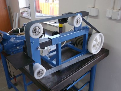

Přiznám se, že jsem při stavbě taky pořád sledoval a pročítal kdo a co má "bombírované".
Pak jsem nechal vyrobit jen "bombírované" (soudkovité) hnací kolo a funguje to na 100%.
Rolny i kladka jsou rovné.

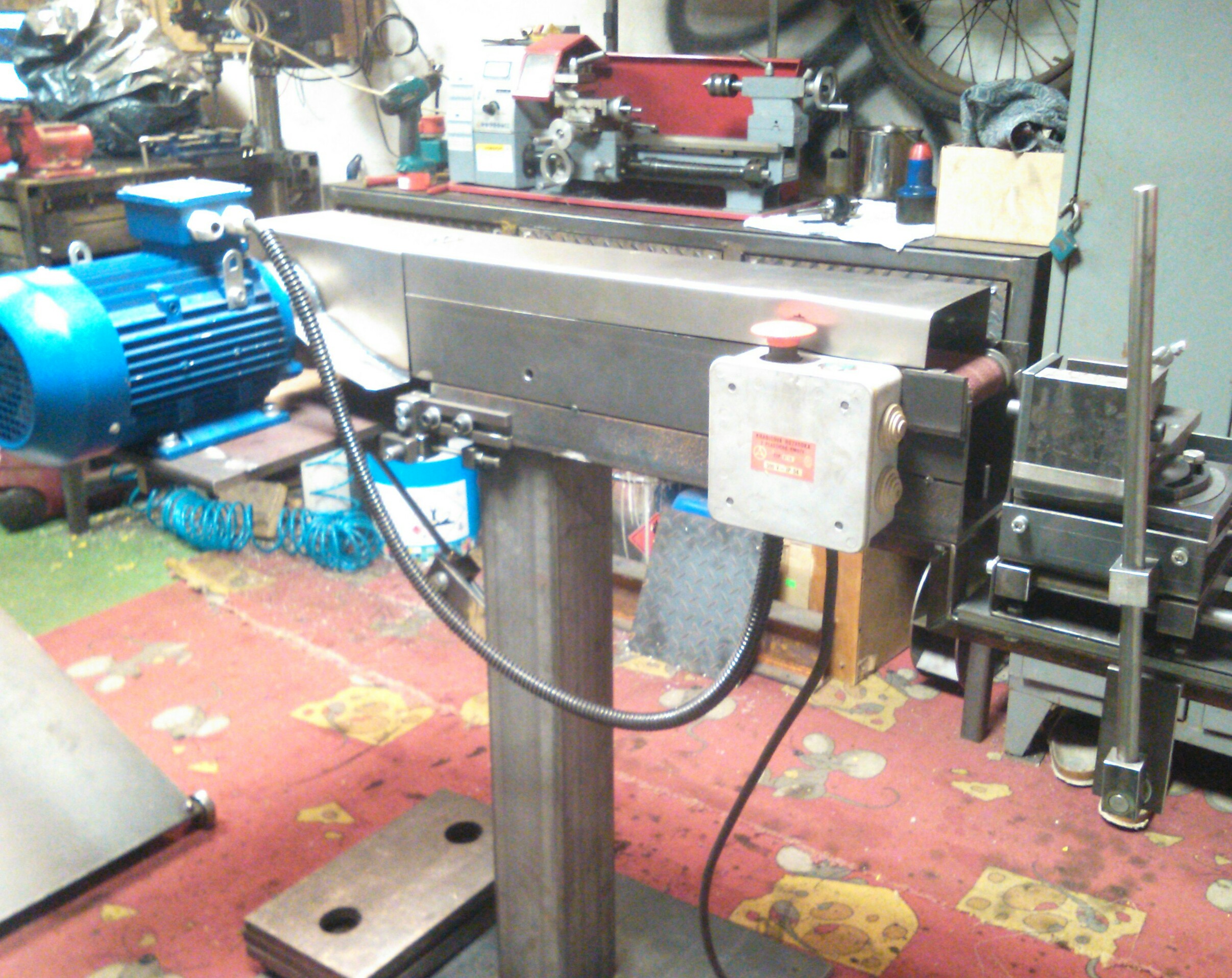

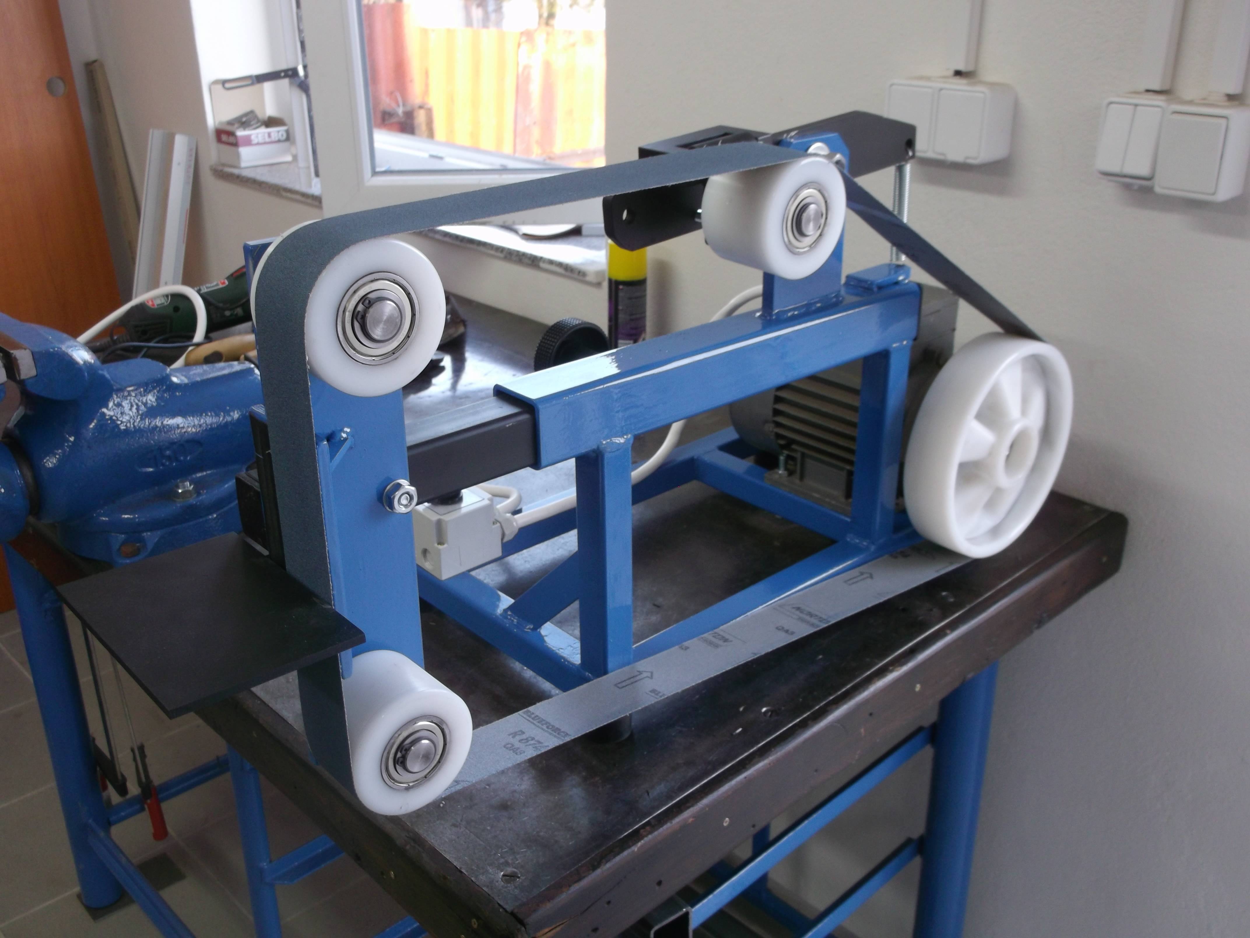

Pokud nevadí, pochlubím se vlastní tvorbou

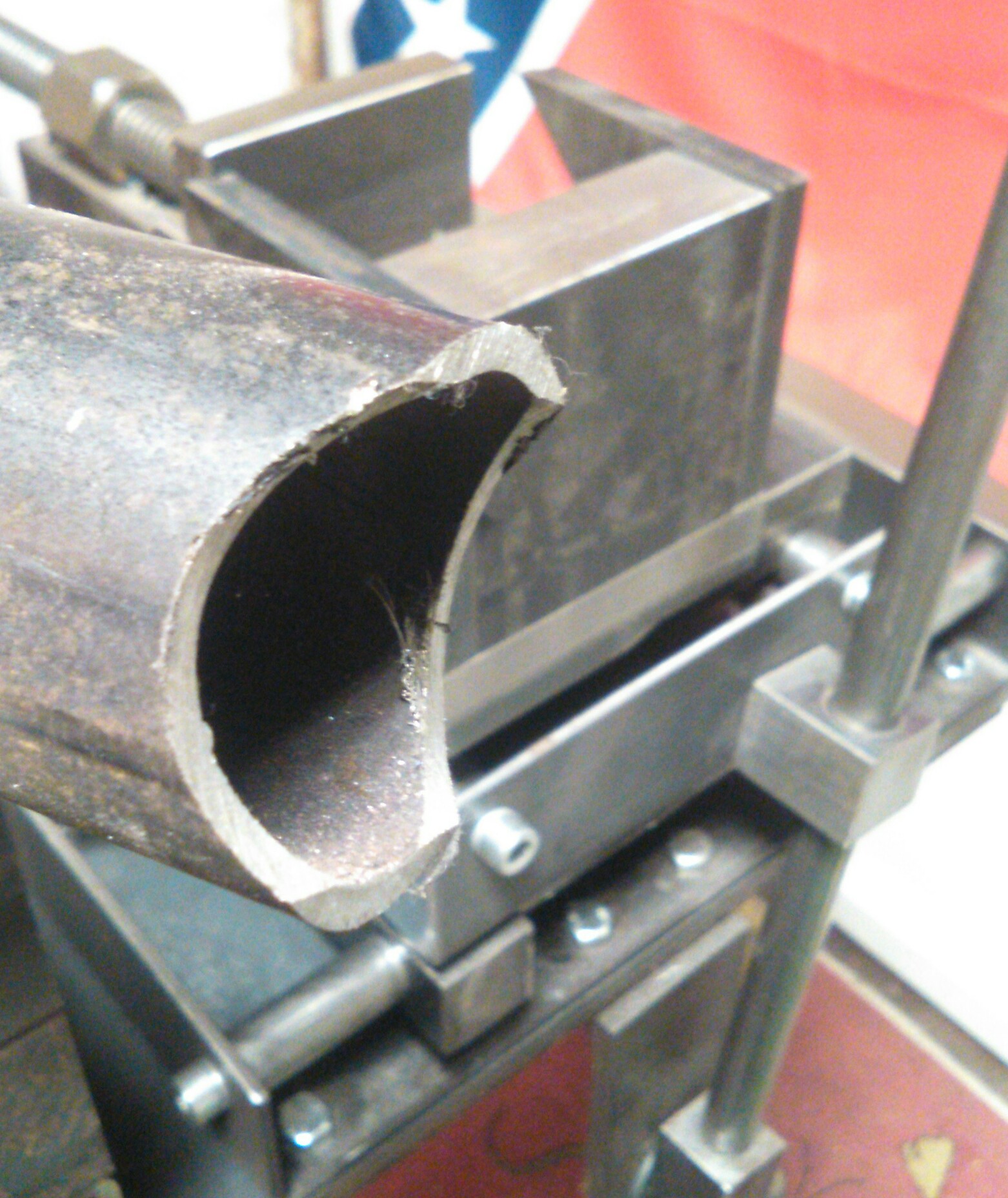

Bruska na průniky trubek:
Bruska na zabroušení svaru, či leštění:

Pokud byl dotaz směřován na mě, tak na velké pás zr.40 vybrousil Tr42x3,2-150ks + Tr38x2-80ks (zabroušení vždy do 1/3 průměru trubky), pak už to moc nebralo.

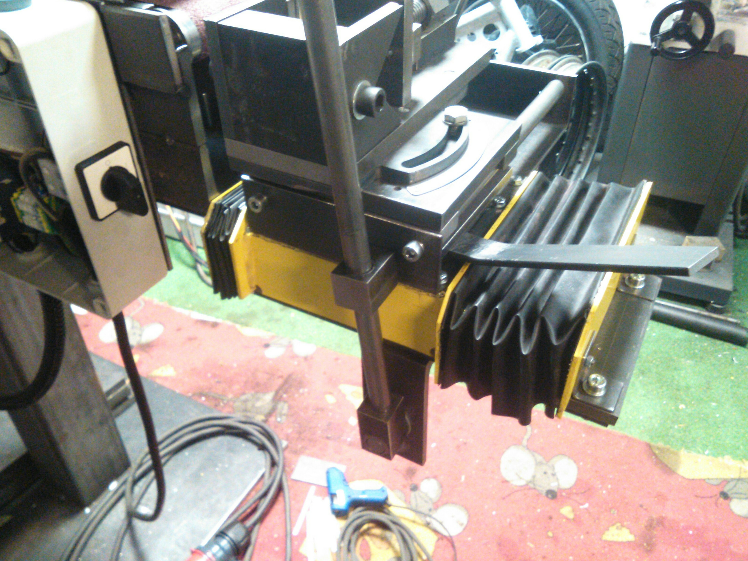

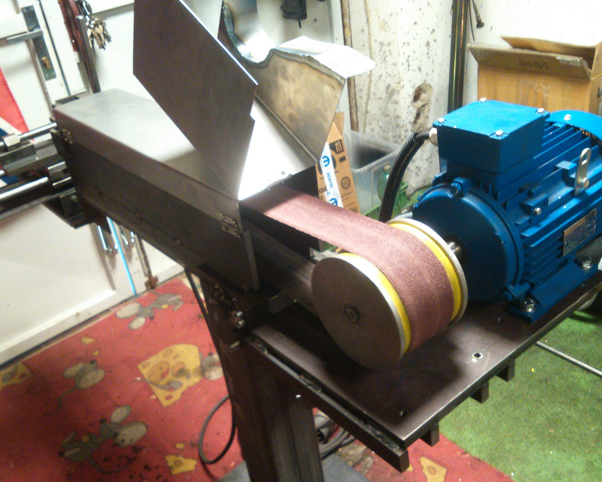

Proběhla přestavba pohonu - nyní 3kW,1400 ot. , lineary, zakrytování. Zbývá dovařit, nalakovat a hotovo.
TR 42x3,2
TR 42x3,2

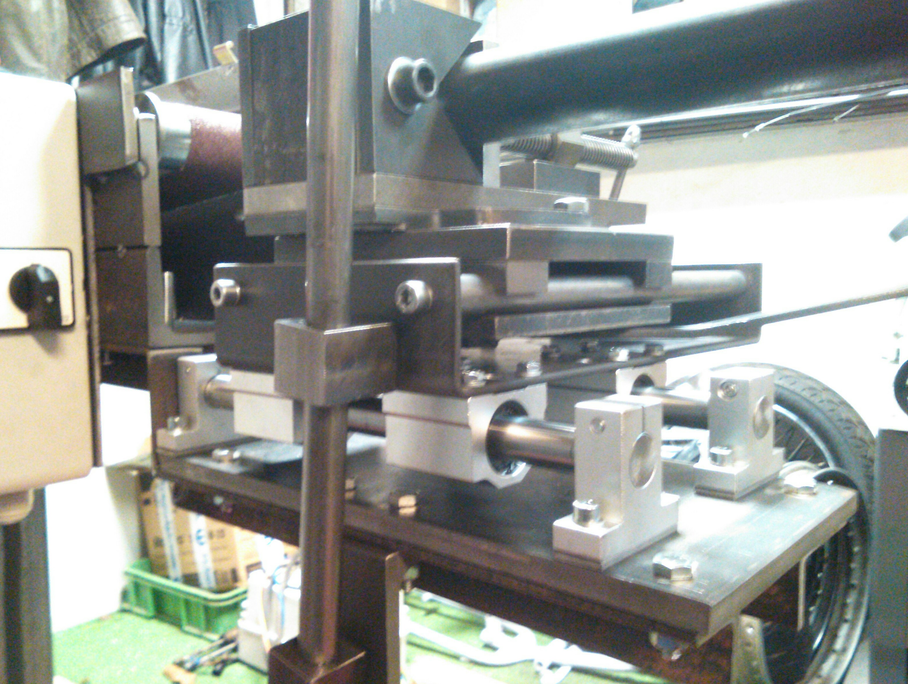

ještě fotky svěráku

10 tis. za normální nebo takovouhle na vybrušování? Co já jsem koukal na nové brusky na vybrušování, tak stály od 35 tis. výš + válečky (cca 2 tis./ks). Já se se stavbou vešel do 8 tis.
