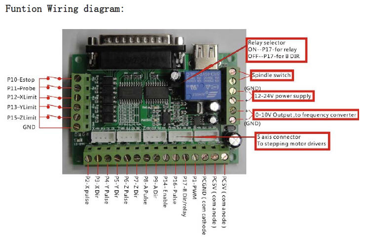

Snažím se to nějak rozchodit a nedaří se mi zprovoznit to relé na té desce.
Nastaveno to mám tak jak má dle návodu k té desce. Tím relé bych rád spínal GND ale vůbec nereaguje. Nemusí být náhodou to relé napájeno tím USB?
Proklemováno to mám na té desce, ty dva piny.

Já mám pocit že je to celé napájené z toho usb ale nemám s tím žádnou zkušenost.

Bez vřetena jsem to měl napájeno přímo a KM běží ok. Teď se právě mířím s vřetenem ale nějak se mi nedaří rozchodit to relé pro vřeteno
Tuto desku nikdo nepoužívá?
Takovej kabel USB nemám po ruce, jinak bych ho tam už rval, musí to být usb prodlužka s 2x samec
Už jsem to zjistil, sehnal jsem delší kabel USB a zkusil jsem to. Takže mi to už cvaká.
Sice nechápu přoč je to relé napájeno zvlášť.

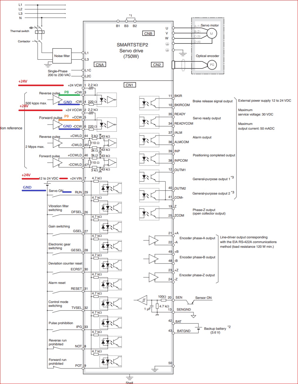

Teď se mořím s driverem od serva. Nějak to nechce roztočit.

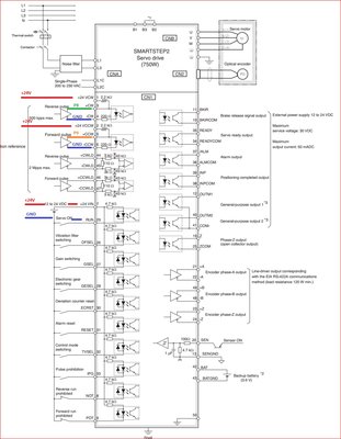

Ta oddělovací deska pravděpodobně na výstupu generuje buď 5V, nebo 0 (budou tam nějaká logická hradla 74151?).
Takže pin3 driveru na jeden výstup osy oddělovací desky, pin4 na zem té oddělovací desky. Pokud se objeví Log1, začne téct optronem driveru proud...
To by měl být Step (Feed) signál
To samé pin 5 (výstup desky), a pin6 (zem desky).
To by měl být Dir signál
Druhá varianta - 5V z oddělovací desky na pin 3(5) natvrdo, pin 4(6) driveru na výstupní pin dané osy oddělovací desky. Dokud bude na výstupu oddělovací desky Log1, nebude téct optronem proud. Pokud bude 0, začne téct proud.
Nebo máš na výstupech té oddělovací desky taky optrony? Napiš co je tam konkrétně za obvody (na té oddělovací desce). Nějaké 74541?
Pokud ne, těch 24V na 1 a 2 vůbec nepřipojuj. Ty můžeš využít, pokud budeš mít na té oddělovací desce něco s otevřeným kolektorem...

No chce to asi postupně a bez osciloskopu to jde špatně
Začal bych oddělovací deskou lezou z ní pulzy/směr?
Pokud ano soustředím se na driver
Je driver servo/ready? nebo servo/on nebo co to píše za hlášku?
Je přivedené napájení 24V pro vstupy?
Reagují vstupy na spínání? - většinou je někde monitor vstupů na kterém je vidět zdali to nějaké vstupní pulzy bere
Pulzy a smě z desky asi lezou.
Mám jen obyč.měřák a zkoušel jsem měřit na desce pin 8 + 9, lezlo z toho něco kolem 4,8V a z pinu 8 dle toho kolik jsem nastavil ot. v Machu.
Pokud je vše bez proudu servem nejde točit úpně z lehka, pokud to zapnu a vleze do pinu 7 (+24V) + pinu 29 GND driveru, servem jde lehce točit.
Veškerý problém vidím v nastavení driveru, tam jsem úplně mimo mísu.
Takže pin 1 a 2 na driveru odpojuji.
Asi bude potřeba vzít to od začátku - viz manuál. Píše něco ten driver, pokud ho připojíš k napájení?
V kapitole 6 máš krok za krokem co dělat...
Takhle na dálku, když nevidíme co děláš, se bude těžko radit.
Po zapnutí, pokud máš vše OK, by měla svítit zelená Led na to driveru. Pokud na displeji svítí r 0, je to OK, pokud tam bude err něco, je něco blbě
