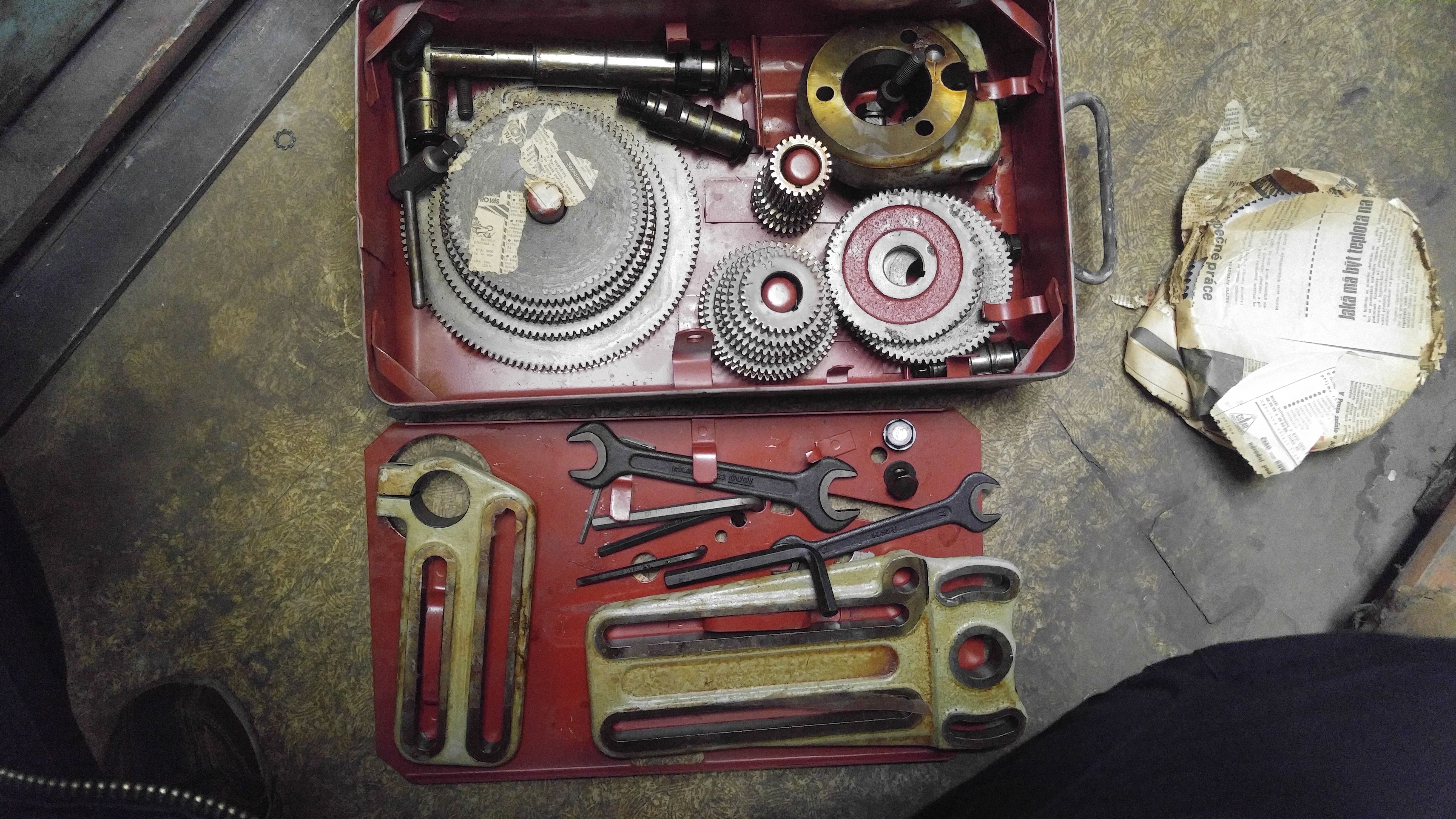

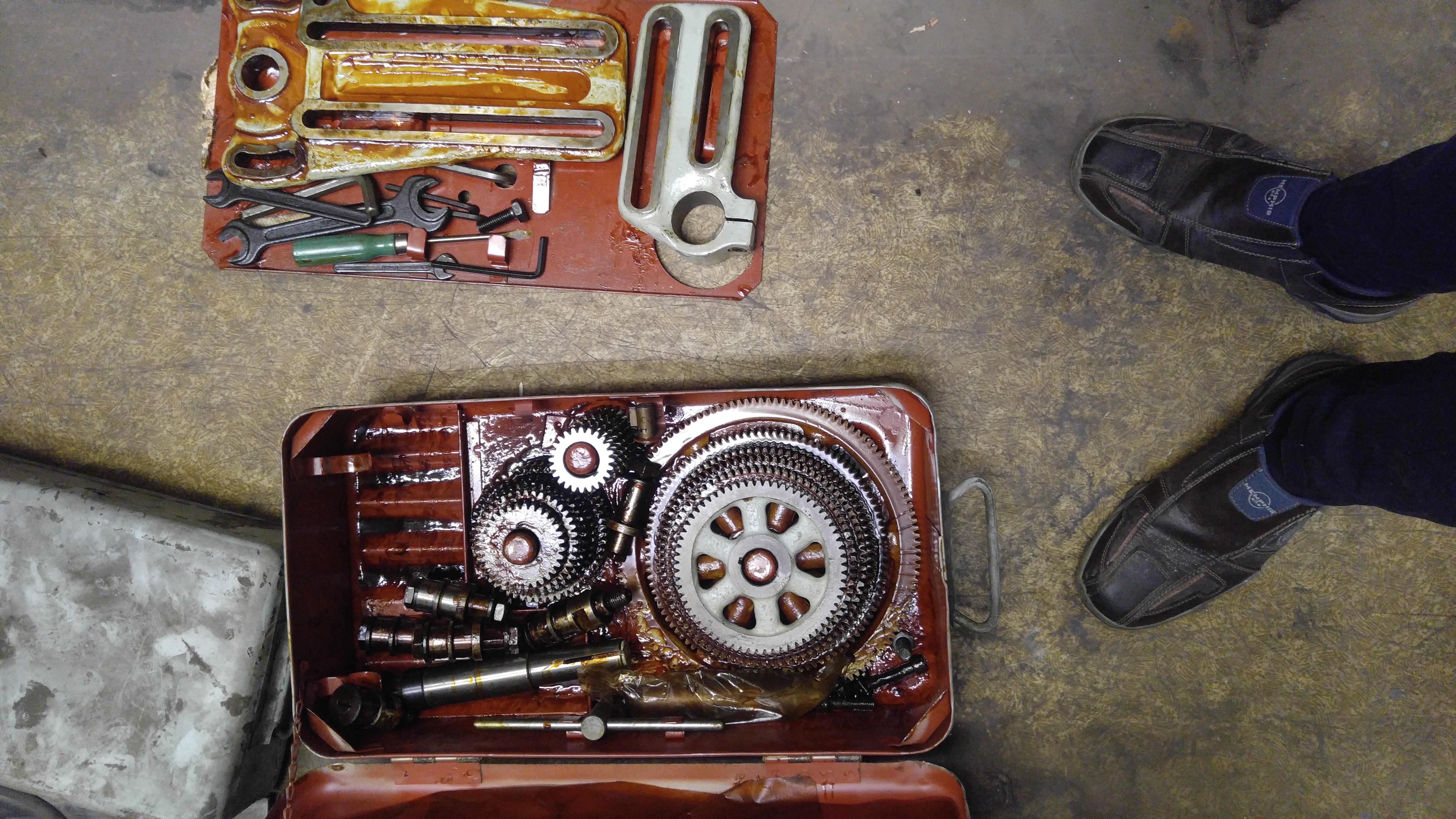

sady prevodu, prislusenstvi k cemu?
Příspěvky: 23424
4. 10. 2017, 11:11
Potrebuji identifikovat k cemu patri tyhle sady

Je to příslušenství k děličce.

Nebo jsem tě špatně pochopil a potřebuješ přesně vědět k jaké velikosti a typu děličky?

b je spravne
jsou to sady dvou velikosti
velka a mala
potreboval bych udat presne ke ktere

Čo viem, tak ku frézke FA3 U(V,H) bol na tých kolách modul m 1,75

http://www.c-n-c.cz/viewtopic.php?f=107&t=20958" onclick="window.open(this.href);return false;
