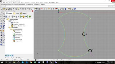

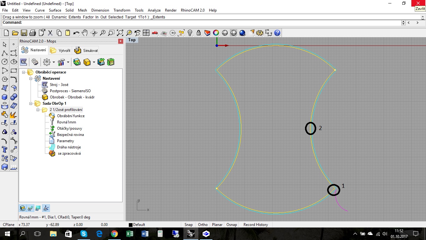

Zdravím všechny,
poradíte mi prosím jak si zvolím, kde bude nástroj najíždět do materiálu v RhinoCAM 2? Viz. obrázek v příloze.
Děkuji
Míla
RhinoCAM 2 - změna nájezdu
Každá uzavřená křivka má spojovací bod. A právě v tomto bodě najíždí nástroj.
- Přílohy
- (7.12 MiB) Staženo 338 x

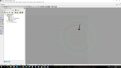

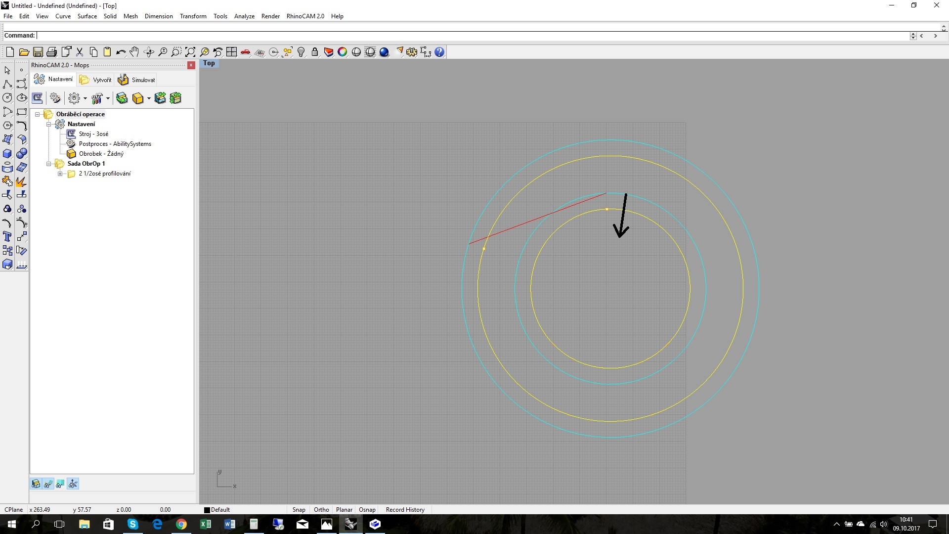

Pomohl by jsi mi ještě s frézováním mezikruží? Mám v rhinoCAM možnost zvolit jen frézování uvnitř nebo vně. Ale já bych potřeboval vetší kružnici frézovat zvenku a menší kružnici zevnitř. Viz. obrázek v příloze. Nyní to řeším dvěma programy, ale není to moc efektivní a zábavné. Je to možné nastavit v jednom programu?
Díky
