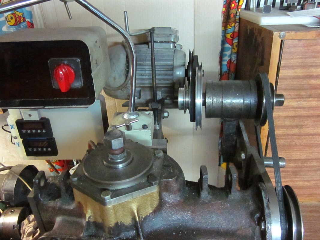

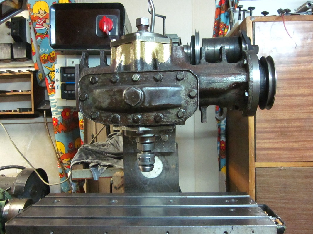

Renault tady byl,takže ještě Škoda 440.
Francotirador
Příspěvky: 1172
5. 10. 2017, 11:02
mirek42 píše:Renault tady byl,takže ještě Škoda 440.
Ty nalitý uši pro zavěšení ramen byly normální, nebo to je / byl nějaký zvláštní (prototipový / sportovní) kousek?
Vypadá to moc zajímavě. Co ze střev diferáku zbylo a co posloužilo jako sloup?
