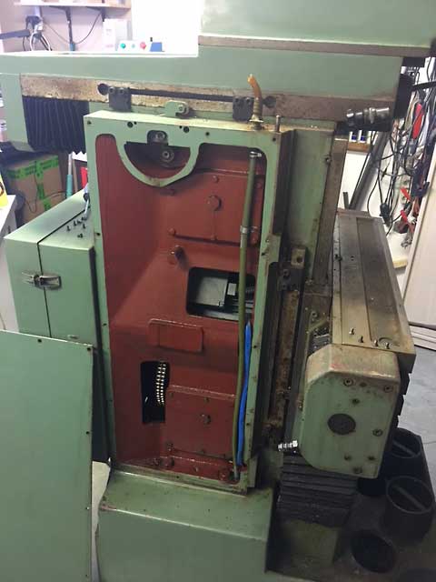

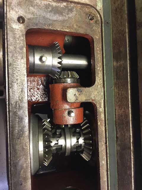

Tak pár dní za náma a jsem přeci jenom o kousek dál. Stroj je po otevření až neuvěřitelně čistej a zachovalej.

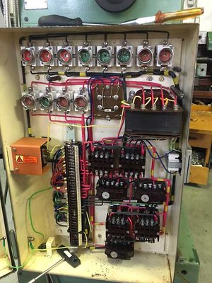

I rozvaděč se na první pohled jeví pěkně a čistě. Na druhý pohled je to trochu horší. Čtyři držáky pojistek nejsou v dobré kondici. Protože frézka bude prakticky těsně u zdi, byla by výměna pojistek poměrně složitá. Rozhodl jsem se tedy k modifikaci celého rozvaděče. Místo pojistek na 400v budou jističe a ten zbytek nahradím 20mm tavnými pojistkami. Další nepříjemnost je, že stykače jsou asi na 110V, alespoň tak jsou popsané vývody trafa. Ale je to alespoň zábavné a opravdu jsem překvapenej jak moc hezky je to udělané.
Po drobných úpravách jsem namontoval zpět a otestoval i DRO. Pokud mi příští týden zavedou třífáz, tak je první špona začátkem listopadu reálná.

Ahoj Lubosi. Kazdy to mame jinak. Osobne mi prestavba prijde uplne zbytecna, obzvlast na stroji v tak peknem stavu. Cena se tim spis snizi. Pojistky na vedeni jsou vecne, proudove ochrany R100 funguji dobre. Prestavba v provedeni polsko cinskych stykacu ci jisticu bude horsi nez to je ted. Az ti za 20 roku odejde stykac, mam ho v regale. Bezne spotrebky maji mizernou kvalitu. Prestavba treba v Siemens komponetech bude draha. Na FM nenic pokud to ma vypadat budes muset rezat do skrine a je otazkou co to prinese. Rozsahy otacek mi prijdou dostatecne a vyssi jen zabijou vreteno. Je mi jasne, ze co soudruh to nazor.
Příspěvky: 3386
26. 10. 2017, 5:58
nech to jak to je hlavně na motory dej pojistky gG pak dobře utáhnout utáhnout taky všechny svorky a šrouby a pojede to dalších 30 let
je naprosto zbytečné tam dávat novou elektriku nic ti to nepřinese a asi nechceš dávat cca 15000 za kvalitní komponenty.
a věř tomu i dnes se na motory stále používají pojistky důležité je tepelné relé..to bys mohl nahradit motorovým spouštěčem a stejně bys tam musel dát ještě stykače , nebo stykač + tepelné relé...jinak ty R100 jsou spolehlivé a připadá mě že jsou ještě citlivější ohledně vypnutí při výpadku fáze.
pokud si nucený dát frézku rozvaděčem ke zdi což si myslím že stejně nebudeš moct vzhledem k posuvu stolu...
jestli je dekl od rozvaděče na pantech a nešlo by ho otevřít tak je lepší předělat ho na šrouby a sundáš ho i když bude 20cm od stěny a dá se i tak vyměnit pojistka či nahodit er-stovku
jo jinak samozřejmě gratulace dá se říct kup století vzhledem k výbornému stavu a příslušenství palec nahoru
jo ještě čumím na fotku ještě jednodušší řešení než to prznit šroubama je z pantů vatáhnout čepy a místo čepů tam strčit suvně kousek kulatinky.
a možná nebude ani to nutné a vysadit z pantů to pujde i tak jen to vyzkoušet

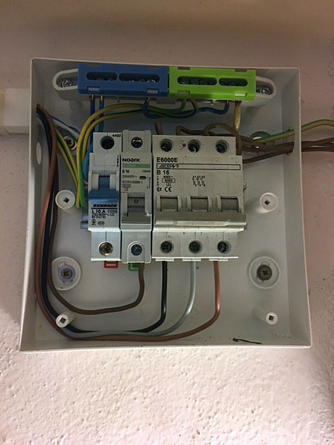

Pětižílák tam samozřejmě mám. S předstihem jsem si udělal rozvody po dílně a samozřejmě 5-ti drát. Do frézky do rozvaděče stejně vlepím aktuální schéma zapojení s upozorněním na tuto skutečnost. I když na druhou stranu, mašinka půjde z baráku až natáhnu bačkory a pak mi to bude jedno. :-) Ale přeci jenom mám tu padesátku tak si nemůžu dělat z předpisů srandu.

Začnu tím, že Japovi ještě jednou poděkuju za manuál. :-) Docela překvápko, že schemata korespondují s originálem. Nakonec jsem se rozhodnul neničit tu postkomunistickou krásu (rok výroby stroje je totiž 1992) a pouze opravit a dodělat pár věcí. Jedno pojistkové pouzdro jsem vyhodil. Bylo k trafu k jedné fázi primáru. Holt když dojde na tomhle drátě ke šlusu, vypadne jistič na přívodu. Pojistku 2A k trafu jsem nahradil 4A a stejný vodič používám do zásuvky na 230V pro DRO. Ještě nejsem úplně rozhodnutej co se světlem. 24V žárovka se mi nelíbí. Buď použiju LED, nebo halogenku+trafo. Protože paleťák budu mít až v půli týdne mám dost času na rozmyšlenou. (zatím můžu k rozvaděči) Ve středu mi PRE zapojili "silný střídavý elektrický třífázový proud" a tak jsem mohl poprvé otočit vypínačem. Po změně pořadí fází se rozeběhly i posuvy. Rychloposuv je mazec a na všech osách. :-) Otestoval jsem všechny otáčky a rychlosti posuvů a vše funguje. Pak jsem nastavil všechny koncáky a otestoval při rychloposuvech, trochu jsem u toho měl bobky, ale dobré. DRO také funguje, no a mě nezbylo nic jiného, než kousnou do "kyselého jablíčka" - nádržky na chladící kapalinu. Nakonec čerpadlo čerpá, (muselo ven, rozborka a očištění) z dádrže se konečně uvolnily nepředstavitelné sračky a tak to nechám do pondělka namočené - 2 kýble horké vody a pak to finálně vyčistím. Ještě bych chtěl vyměnit oleje ve všech převodovkách, jsou sice čistý a plný, ale mají se měnit jednou za pět let. Fotky dodám.

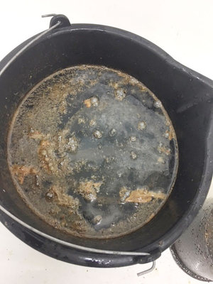

2. Hnus pod strojem. Po cisteni kompostu pod strojema za vydatneho zapachu i fuj,fuj bordelu uz tam emulzi nepustim. Osvedcila se mi prenosna bandaska s cerpadlem, prenosna mezi strojema. Jen jeste musim sjednotit hadice. Pro profika v praci kazdy den je to asi zbytecnost, pro hobbika mam pocit nutnost. Jinak v kazdem stroji ktery zapneme parkrat za mesic, pripadne po zime to pouze zbytecne hnije a hnije. Z velke vrtacky uz jde takovy puch, ze vymenu rok odkladam :-( V souctu vsech stroju dohromady jsou to stovky litru znicene emulze. Mas bandasku/nadrzku na koleckach, kterou jen postrcis k jinemu stroji. Za sebe rikam bajo. Bud jsou z nove china produkce nebo se obcas dasji koupit origose, pekne v plechu.

A teď pár obrázků, ta elektrika je jasná.

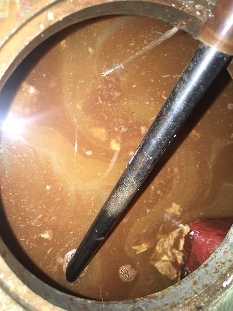

Dalšíobrázky jsou pro profíky normální, ale já mám doma první velký stroj a bylo to poprvé. Nádrž v mašině po dvoudenním odmáčení.

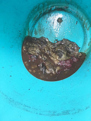

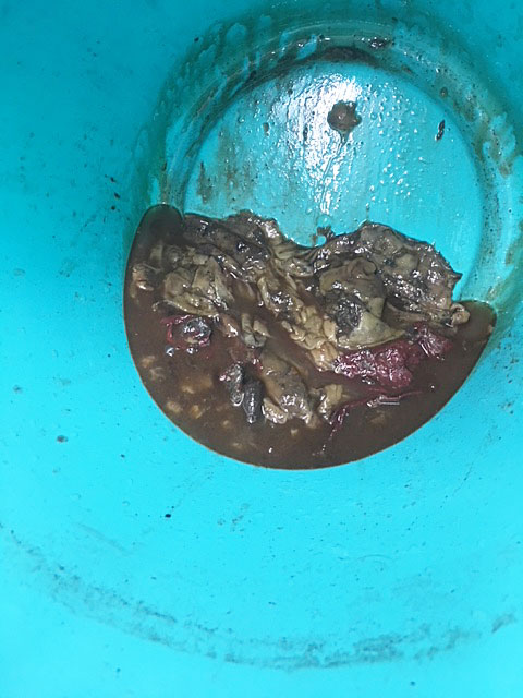

Tohle jsem vytahal rukame z nádrže, když to ucpalo čerpadlo

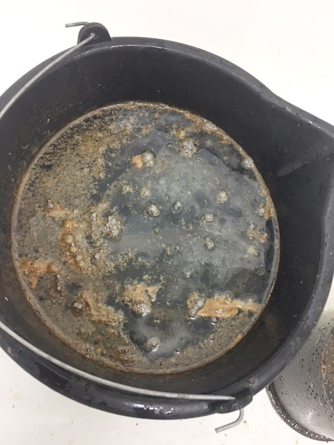

Takhle vypadá pátá voda vypuštěná z nádrže
Je jasné, že pro občasné použití chladící kapaliny to musí být jinak. Teď tedy nádrž a čerpadlo dočistím, koupil jsem ještě dvě arvy, pak vysuším a asi nebudu používat.
