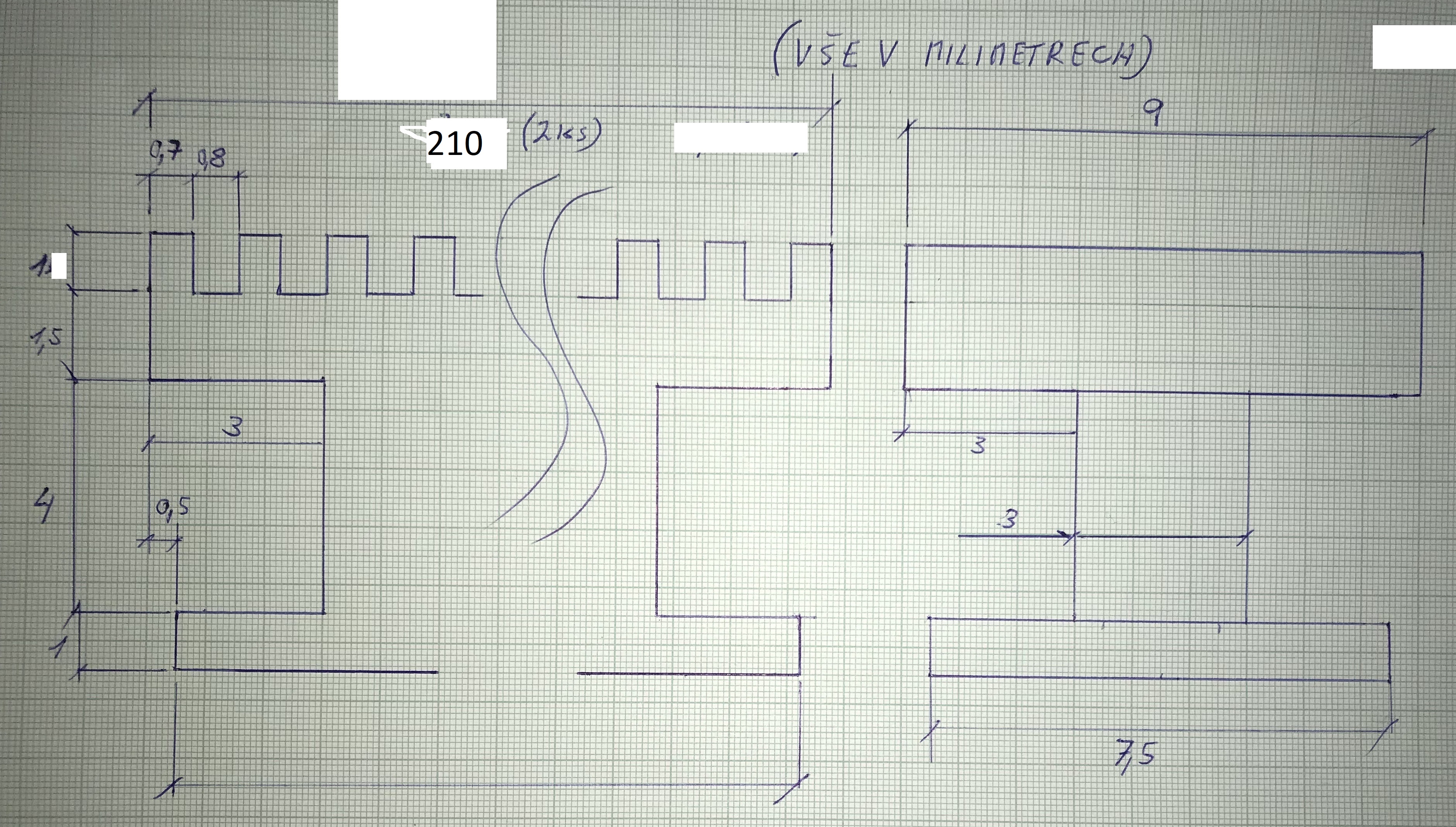

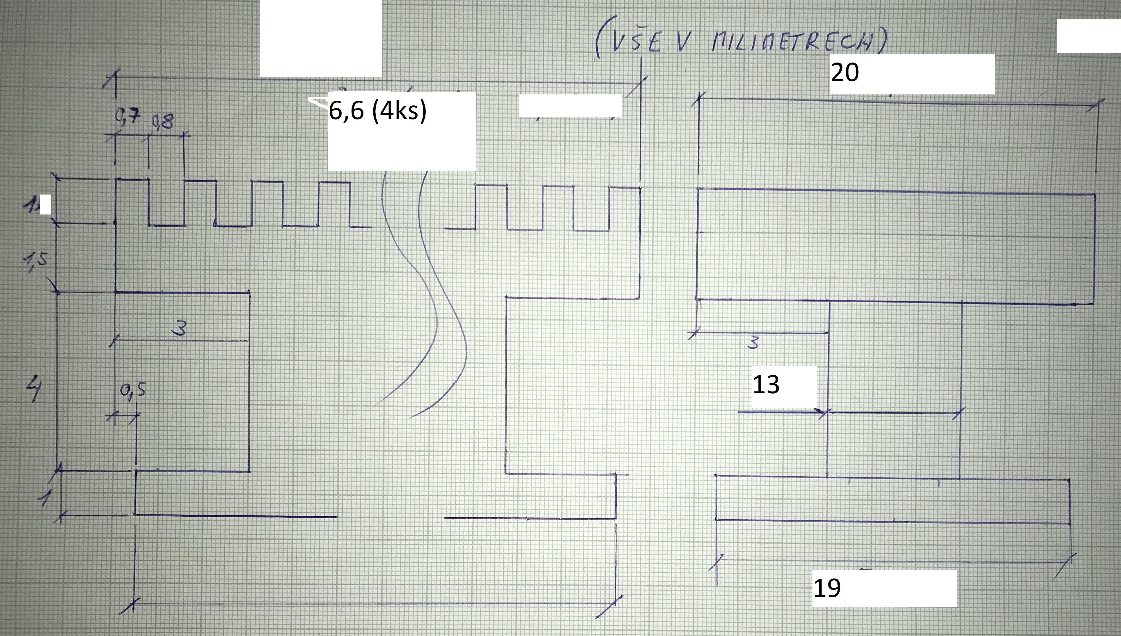

Dobrá, chcete obrázek, zde je obrázek
. K té nesmyslné debatě: děje se přesně to, co jsem nechtěl. Debatuje se o tom jak je špatné nedat sem výkres ale přitom mi dva lidé napsali o výkres a dostali ho, neměli potřebu tady nic psát a řešit že ho nevidí ve vláknu. Samozřejmě rád uvítám rady co zlepšit, zjednodušit a udělat lépe, bohužel z vlastní zkušenosti vím, že přesně toto se děje jen málokdy. Nicméně, zde je výkres, za kvalitu se omlouvám, muj Mac nezvládá cad program.
Bohužel - já tohle nevyrobím.
A nebuď naštvaný - kdyby jsi to sem dal hned, tak na to mrknu a hned vím, že tohle nejsem schopen vyrobit. A ani bych se neozval a zbytečně nic nepsal.
On si totiž každý pod H profilem představí něco jiného. A konec diskuzí.
Kenya
Kenya
Svět přichází o géniusy. Zemřel W. A. Mozart, A. Einstein, S. Jobs a mě už taky začíná být nějak divně.
U toho delšího kusu nevychází vroubování podle nákresu. Se to nezdá, ale docela výrobní oříšek. Ten delší kus se může prohnout do oblouku o několik desetin po obrobení.

Naštvaný nejsem
. Nemusí to být nutně z jednoho kusu, teoreticky by se dala spodní šást vynechat a udělat z toho jenom "žebrované Té" Ani prohnutí není až takový problém, celek bude přišroubován ještě v těle. Výrobek by měl vycházet na zuby přesně - jen ten delší kousek začíná zubem a končí dírou, to je ale schválně.
jaké to má mít tolerance? ono vyrobit se to asi i dá, ale je to neskutečnej opruz.. jen ty zoubky nějakou 0,5kou frézou pojedou odhadem 2hodiny, možná i déle.. takže i když to celé někdo udělá za 4hodiny po 500/hodinu jsi ochoten za takový díl zaplatit 2000? a nebo to skončí na tom, že jsi myslel že to bude stát pár stovek?
ty zoubky by se dali jet na horizontce pilkama a klidně jich poskládat několik zasebou (všechny) což by bylo neskutečně efektivní pro velké série, ale pro pár kousků to nemá smysl..
Ono kolik drážek by ta malá fréza vydržela do oceli? Posuv s bídou 300mm/min hloubka špony po dou stovkách. Co to spíše obrážet? To by mělo jít i na CNCčku. A udělat program pro takové obrážení je celkem snadný. Sundá se vřeteno a místo něho se upne nůž. Jo trocha sraní s nějakým držákem. Ale pak by to i odsejpalo. Hloubka špony po pěti stovkách, posuv 1000mm/min a jedna drážka se udělá možná i 10x rychleji, než frézou.
