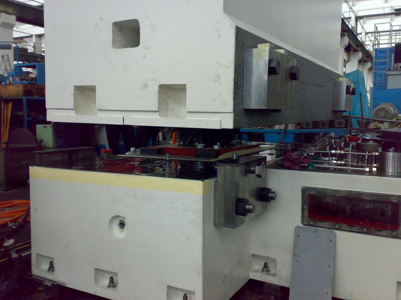

Dobrý den,
zvažte ustavení na šrouby a epoxid .
Kolem šroubů pěnové kroužky aby to nezateklo,patku portálu naseparovat bluewax do mezery ohrádku ze silikon.hadičky a po vytvrzení vytmelit epoxy.Při demontáži stačí říznout ty kraje a utrhnout.
Takhle to mám v plánu---

grade065 píše:Dobrý den,
Na tom obrázku je která část stroje?
Myslel jsem že se bavíme o sešroubování portálu a spodní části stroje.
Já zatím mám v plánu že ty plochy zaškrabu tak, aby na sobě seděly co největší plochou, bez ohledu na pravoúhlost, protože srovnat to pod nějakým ůhlem stejně nejsem schopen zvládnout.
JIstou malou nerovnoběžnost a tedy i mezeru něčím vyplním a to buď planžetou, Al folií, nebo i nějakým tmelem, doufám ale že budu řešit spáru maximálně v řádu setiny milimetru - jistě to tady potom náležitě probereme :D
Uvidím až to na sebe postavím jaká bude ta spára a jaká bude ochota betonu se přizpůsobit - prohnout a jak to bude na sobě držet.
Nemám v plánu tmelit tak velkou mezeru do které by se vešel pěnový kroužek a silikonová hadička.

grade065
Příspěvky: 1012
17. 11. 2017, 11:36
No problém to asi není ale stavitel už to dělat nebude chce to doškrabkat což bude čelendž pro hrdinu (ne že by se mu to snad nepodařilo) byla to jenom možnost kdyby se mu nechtělo portál 100*otáčet vzhůru nohama.
Jinak ten epoxid není nic proti ničemu dokonce se to tak i dělá sice u velikých strojů ale viděl jsem to i u menších.
Spoj bude beztak šroubovaný tak pevnost jistě neutrpí.

grade065
Příspěvky: 1012
17. 11. 2017, 11:46
Ty pěnové kroužky se zmačknou jsou tam jen aby epox nezatekl do spojovacích šroubů ,silikon gumička může být tenká nebo třeba páska to je jedno jen aby to nevyteklo...spára můże být třeba 1mm.
Ten obrázek je spoj základny a portálu.....je fakt hnusnej co? líp to neumím
Vepr
Příspěvky: 356
Registrován: 3. 3. 2014, 10:34
17. 11. 2017, 12:06
grade065 píše:Ty pěnové kroužky se zmačknou jsou tam jen aby epox nezatekl do spojovacích šroubů ,silikon gumička může být tenká nebo třeba páska to je jedno jen aby to nevyteklo...spára můże být třeba 1mm.
Hned jak jsi doplnil fotky z velkého profi stroje jsem to pochopil - obrázek je nádherný.
