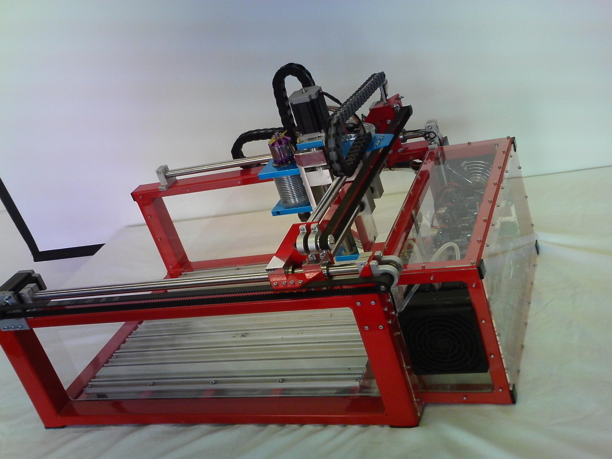

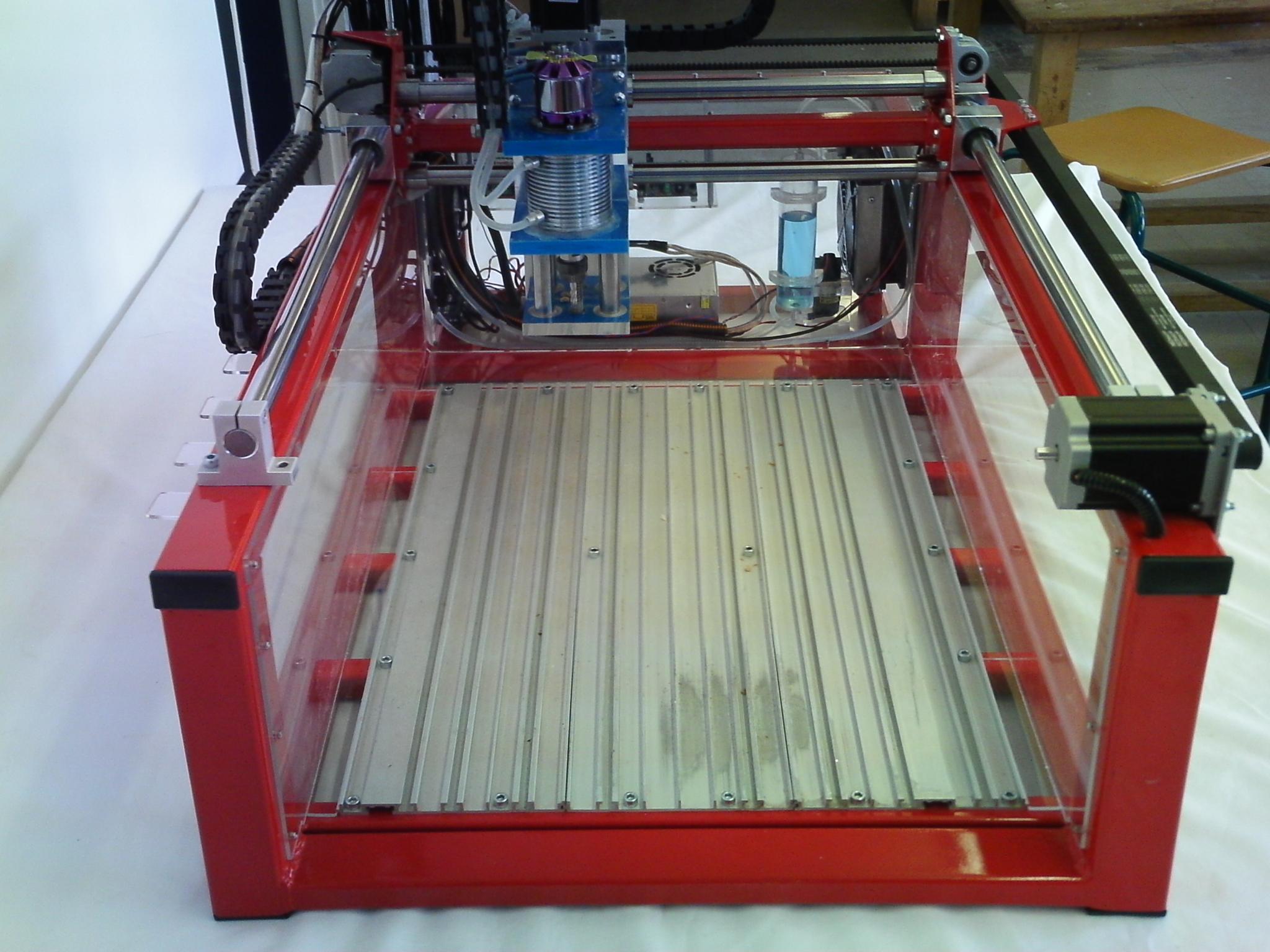

po pár dnech mám opět dotaz na klady / zápory zvolené konstrukce(přiložené obrázky). Neřeším, že konstruktér použil nepodepřené tyče, nebo že to honí řemenama. Tomu bych se určitě vyhnul, spíš mi jde o vhodnost toho rámu. Přijde mi to lepší(tužší), než cnc s pohyblivým portálem.
Díky za názory...

Jasně, tenhle typ rámu může být tužší, než portál s bočnicemi. Ovšem zase je to něco za něco, tady se blbě upíná materiál.

Ono každá konstrukce má své pro a proti
Tahle koncepce se většinou používá v různých obměnách na 5 osách nebo na velkých strojích 5m a víc
Kde upínání na kolíbku nebo dlouhých věcí není problém
Ovšem má to i velké výhody
Tuhost
Vše nahoře - šrouby - vedení - jednoduché krytování
