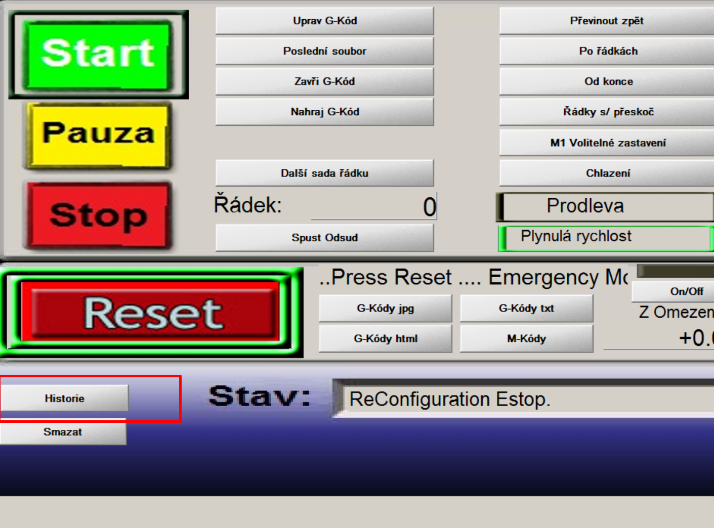

22. 11. 2017, 10:21
Ahoj, a když ten laser odpojis tak to také blbne? Pokud ne tak máš něco špatně zapojené , co pouzivas za desku? Pokud to zastaví tak koukni na kartu diagnostika a mkni jestli ti tam něco neblika či nesvítí navíc... Pepa

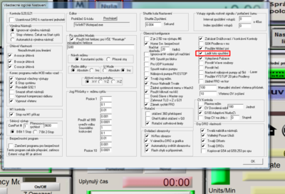

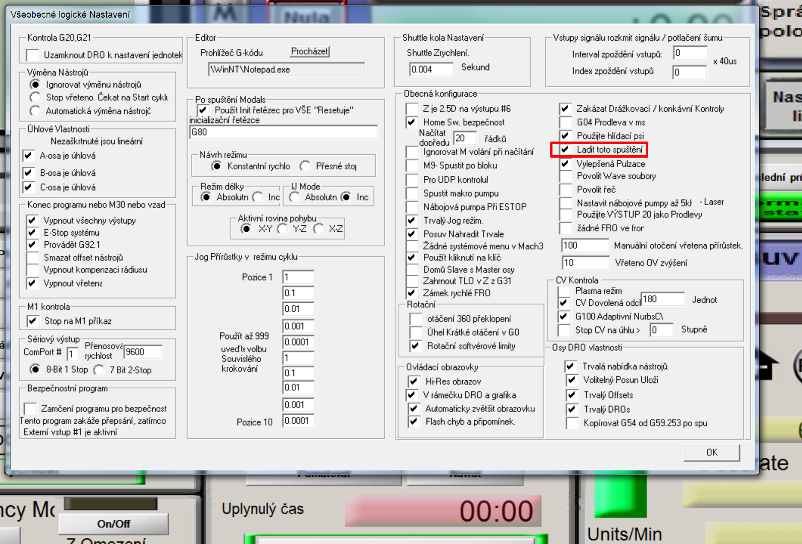

Pepa Žhář
Příspěvky: 431
Registrován: 23. 1. 2011, 5:16
22. 11. 2017, 4:32
A ještě pokud by to nedávalo žádné hlášky tak by mohlo pomoct zafajfknout v hlavnim nastavení ladit toto spuštění a pak kliknout na historii a tam se oběví určitě nějaké hlášky..
