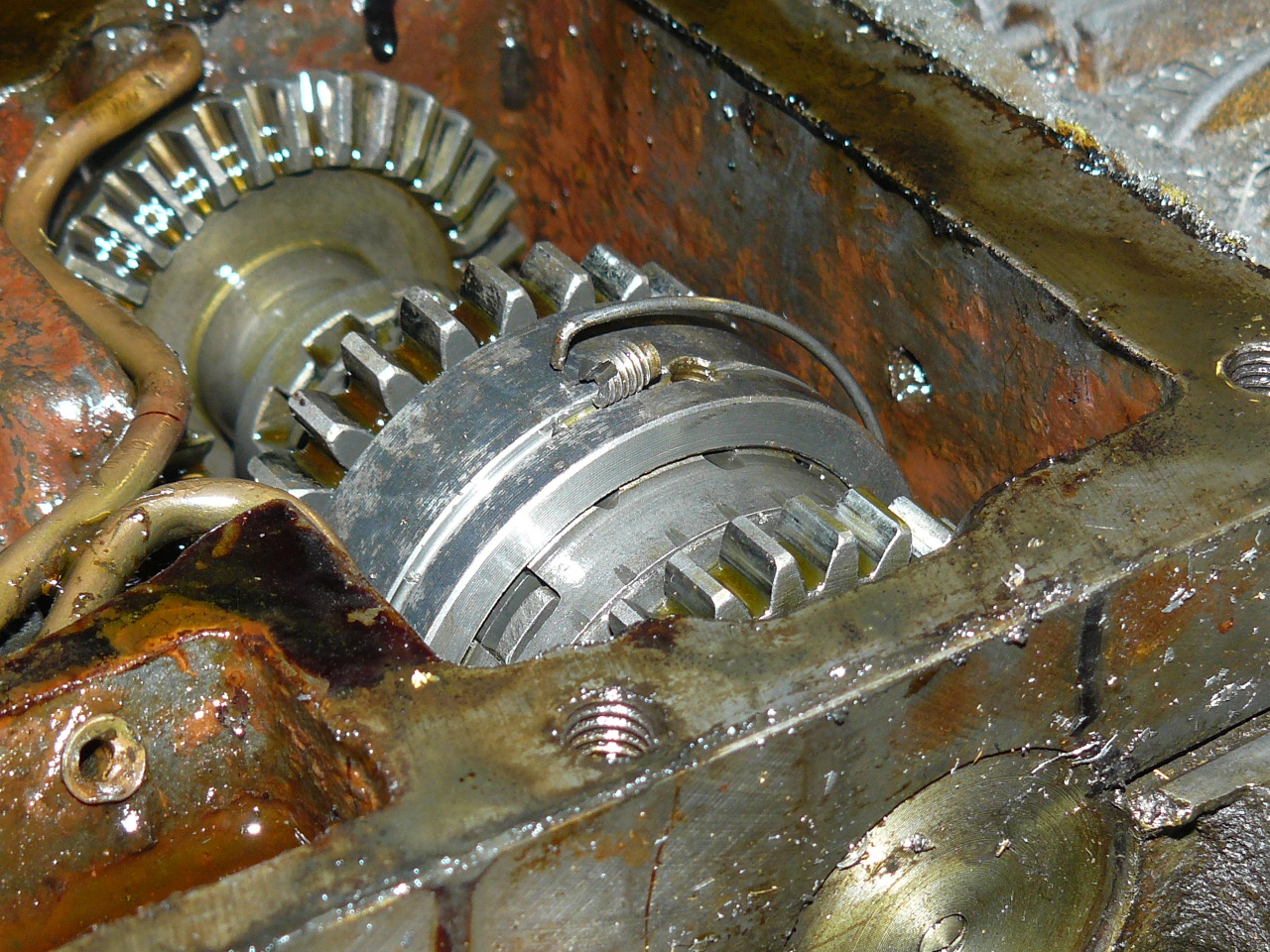

Tak vypínačem ten nefunkční rychloposuv určitě není. Koupil jsem jiný a přeházel kontakty a pořád nejde. V návodu je psáno, že je tam nějaká pojistná spojka v posuvové převodové skříni. Tak jsem se rozhodl, že se na ní podívám. Sundal jsem podélný posuv, povolil dva velké červy u stupnice na otáčení stolu a zkoušel jsem ho natočit. Bohužel se nehne, ani při poklepání přes dřevěnou paličku. Nemáte někdo typ, jak dál??? Nějaký nápad???

Příspěvky: 289
8. 12. 2017, 4:40
Vyšroubuj ještě dva další červy z druhé strany.

8. 12. 2017, 4:47
Stôl nebolo treba dávať dole. Vytoč ho kolko pôjde a dostaneš sa k posuvovej skrini. Povoľ z hora skrutky a prevodovku smerom dole odmontuješ. Opatrne , treba dať pozor na vidličku.

10. 12. 2017, 1:17
Tak jsem postoupil a sundal jsem tu skříň. Sundal jsem ten zajišťovací červík na spojce a chtěl jsem dle návodu k obsluze dotáhnout matici spojky. Bohužel ta matka nemá žádné drážky po obvodu, ani jsem nenašel žádné vývrty pro klíč a hasák se mi tam také nevejde. Nevíte někdo, jak tu matku dotáhnout? Zda se kvůli tomu musí vyndat ven z převodovky? Případně jakým nástrojem to dotáhnout?

10. 12. 2017, 1:59
Co druhej červík z druhý strany? Po obvodu jsou vidět zafrézovaný drážky pro toho červa, když se odjistí, tak s tim musí jít točit rukou, ta spojka je volná.
