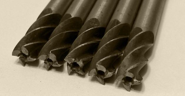

mimo "soutěž" mne překvapily tyto nástroje z Litvy - ty půjdou na dračku :-)
https://www.ebay.com/itm/5-pcs-MILLING- ... fresh=true

Příspěvky: 3834
1. 12. 2017, 9:46
filla píše:-------------
https://www.ebay.com/itm/5-pcs-MILLING- ... fresh=true" onclick="window.open(this.href);return false;
tohle je standardní kvalita předrevoluční výroby i u nás, je toho plné aukro, bazoš, atd. už jsme se tady o tom několikrát bavili, je to určené k dobroušení, to nejsou jen malé nástroje, ale i velké frézy:)
Příspěvky: 3946
Bydliště: Havl. Brod
2. 12. 2017, 8:13
tumlik píše:
tedy něco jako vyhrubovaný polotovar, to mne nenapadlo. Pak ta cena je ale nesmyslná, z takovéhoto polotovaru udělat použitelný nástroj bude dost práce.
