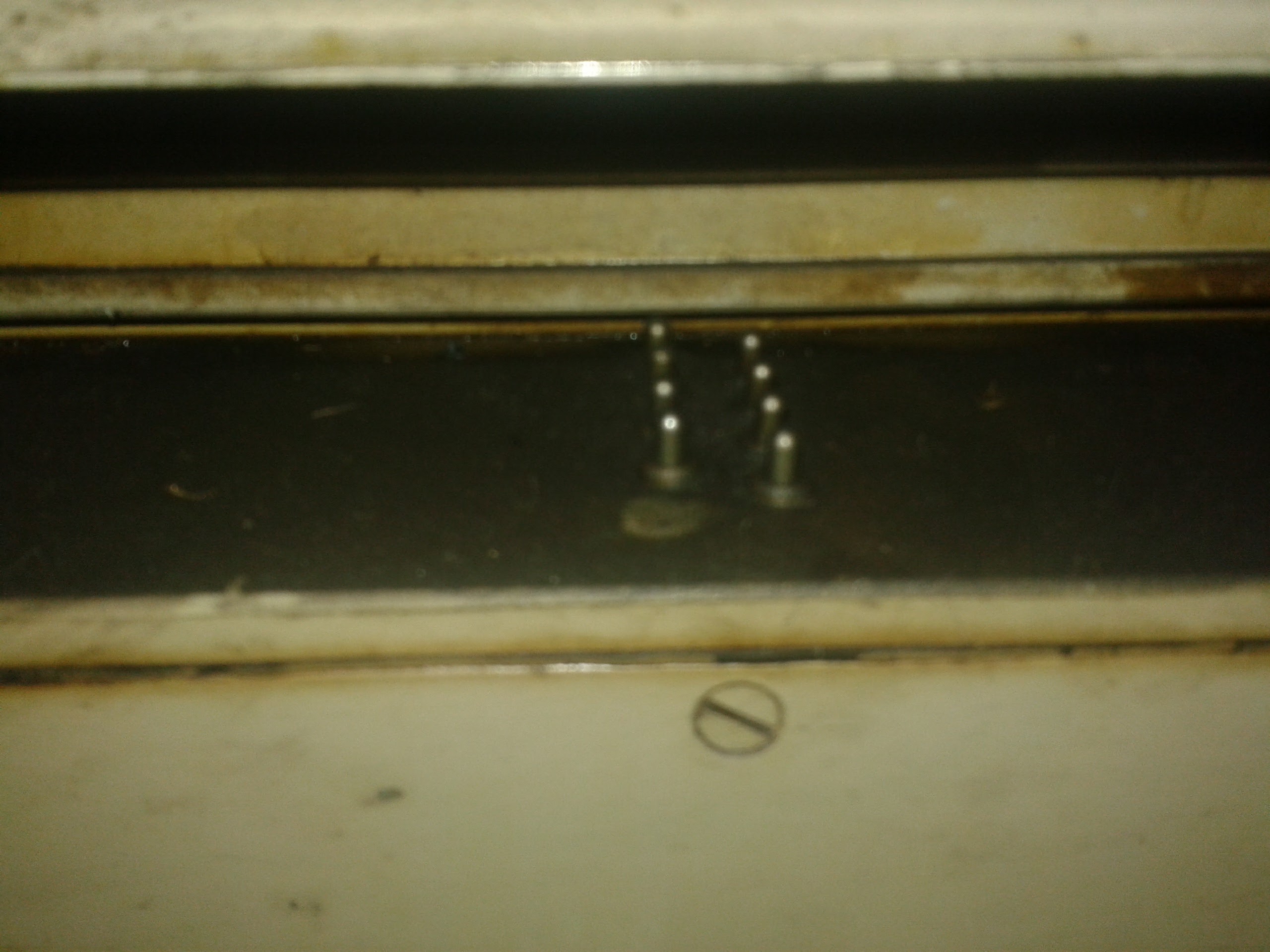

V první řadě bych se pokusil si přečíst ten štítek, kde je napsáno s. Fritz Heckertrmichalbarna píše:Ahoj všem,neznáte někdo tuhle frezku?Máme ji na dílně ale neumíme s ní nic dělat.Je tam asi 30let.Nemate někdo rady,nebo kde stáhnout příručku?Děkuji za pomoc!
To, co tam je napsáno, je pro hledání návodu údajně
Zdravím, pokud máte přístup na internet, začal bych tam.
Jeden zákazník říkal, že si nějaké informace o frézce našel. Jejich ovšem několik typů. Podle stáří navíc osazených relátky, PS2000, 700 a jednou jsem ji viděl se siemensem. Opravoval jsem je hlavně po el. stránce. Pokud budete něco konkrétního potřebovat, po telefonu. Ten začátek ale není dobrý. Znáte vtip jak ang. lord žádá sluhu, aby mu přinesl okno, že se chce podívat jak je venku?

Každá rada dobrá,jak jsem psal,štítek tam je ale co je to za typ,to jsem nenašel.Zkusim ještě popatrat na internetu.Diky

Nastavení tam pomocí kamenů asi bude.Zítra udělám lepší fotky,a budeme chytřejší.

Zdravím, dá se jezdit i bez kamenů. Na každé ose je 8 koncáků. Jsou na první a první polovině druhé vstupní karty (v případě řízení PS2000, což je asi Váš případ, pokud nemáte tu nejstarší s relátky). Důležité je i otočení kamenu, každý kamen určitou funkci. Např. přechod z rychloposuvu na pracovní a naopak(pokud mám ještě navolenu funkci odskoku stolu, tak vždy sjede Z o 0,6mm dolu a při přechodu na pracovní zvýší). Kameny umožňují hřeben, rám. Málokdo je používá, někdo jen pracovní >rychlo, rychlo>pracovní, obrat a zpět. Mnoho lidí ani nepoužívá odskok. Záleží na práci, třeba jen hrubují. Sousledné, tím myslím zapnutí funkce sousledného (motorek vlevo pod stolem), to taky používá málo lidí.
