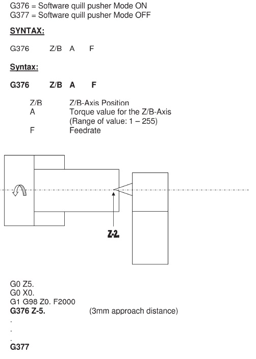

Proti vreteno ako konik
Potrebujem naprogramovat protivreteno ako konik vo fanucu cez g kody . Nemam s tym ziadne skusenosti tak reku ci neviete poradit .
Nasiel som toto. Problem ale je ze ten podprogram O9010 v masine nemam . Viete mi niekto poradit ako to naprogramovat ?

Ono jiste pujde prekonfigurovat i servo Z2 v podprogramu tak aby se zvysilo okno pro dovolenou odchylku a snizil moment serva tim tam ta pruzina nebude muset byt a bude mozne dojet natvrdo neodpruzenym hrotem
Obcas jsem takove makro na fanucu potkal
Typicky se to pouziva i pri prevzeti do protivretena aby se na to nenajizdelo plnou silou
Zdar . Ono by to malo ist aj na tvrdo .(tu pruzinu som vymyslel len kvoli tomu keby som to nevedel normalne naprogramovat ' Ja pouzivam g300 . Upichovakom predpichnem kus na X2 cize mi ostane kus za malo drzat. Potom zablokujem vreteno 1 a protivretenom to "ukrutim" .
Ked uz kus drzim protivretenom a spustim otacky tak mam G300 Z-480 A40 F400 . V podstate by som to tam nemusel mat ale dal som to tam pre istotu. Mozno by som to takto mohol pouzit aj pri tom koniku. Ale neviem ci ked dam napr. z-480 a realne by to malo zastavit napr. na z-479.5 ci to aj zastavi alebo ci to bude tlacit dalej . A ci to bude fungovat ako konik . Ze bude tlacit a nie stat na mieste. Skusim este zistit od jedneho nemca ci nevie poradit a dam este vediet .
