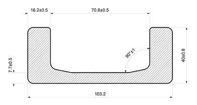

Je zohnatelny takyto hrubosteny profil ? Vnutorna plocha, resp. dno je take 2x lomene.

urcite, pouziva se u vysokozdviznych voziku na veseni desky vidli

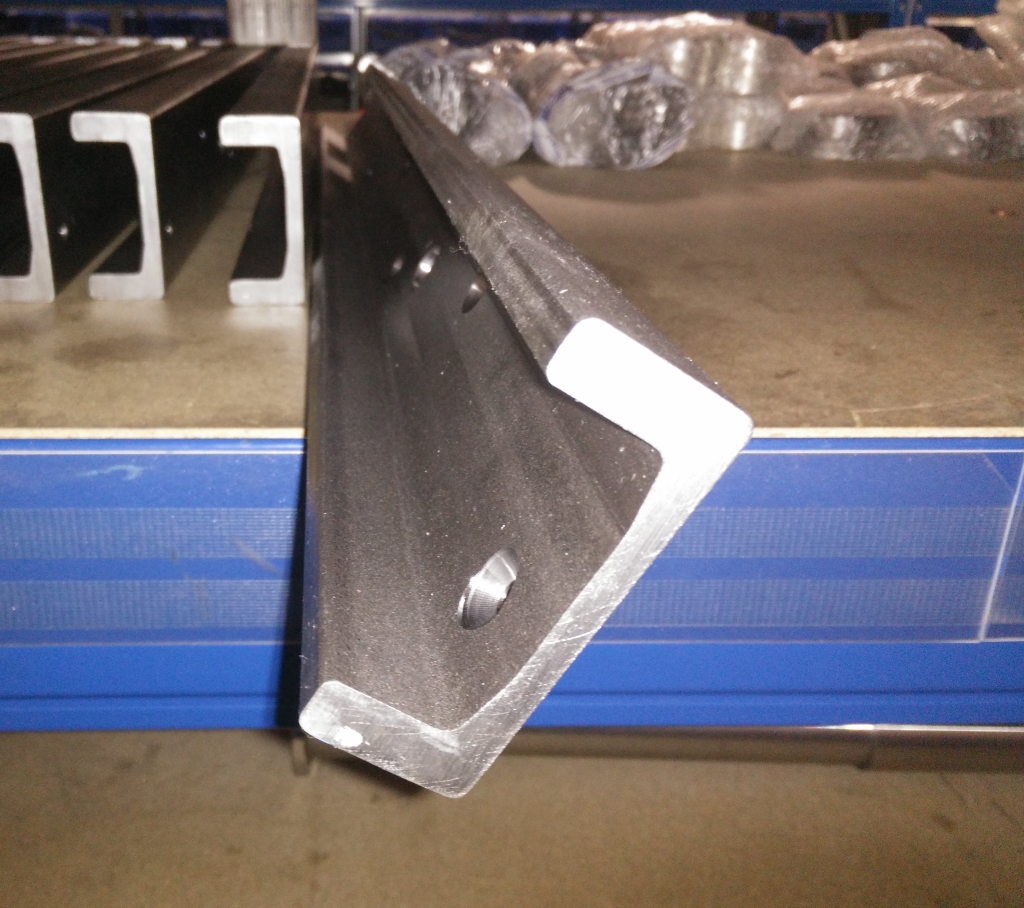

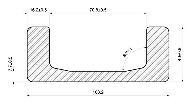

No to je presne ono, uz som to nasiel - 2867 steel section for combined roller bearings.
