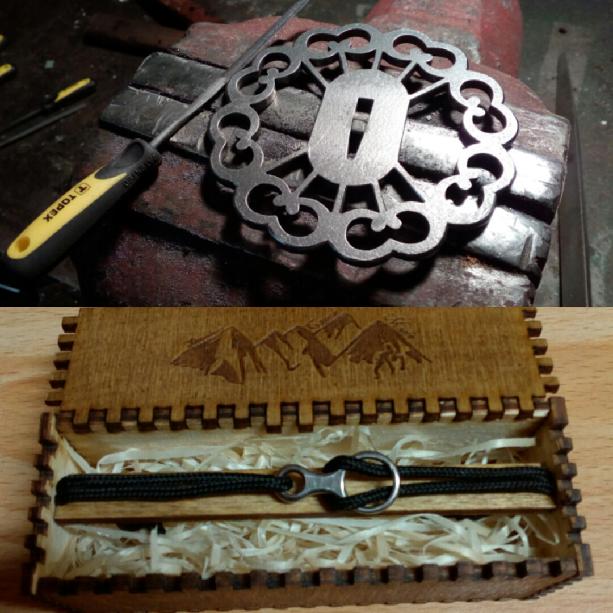

Finiš je tou samou frézou. Po 0,5mm
Stejně je povrch broušeń takže mi o vzhled nejde.

Jasné bylo, ale vycházel jsem z toho co mám doma. I ten stěračový motorek jsem zkoušel, ale měl málo otáček (nechtělo se mi zase tisknout nové uchycení a převodovku) a docela se hřál.atlan píše:Nebolo by jednoducjhsie pouzit DC motor a PWM ako krokac ????
Omílačku jsem stavěl k vůli té Tsubě a náramku, chtěl jsem si ušetřit práci s zaoblování hran, ale muselo by to tam být snad rok
Na té odstředivé omílačce už bude DC motorek a PWM regulace, bude to něco takového, ale v menším.

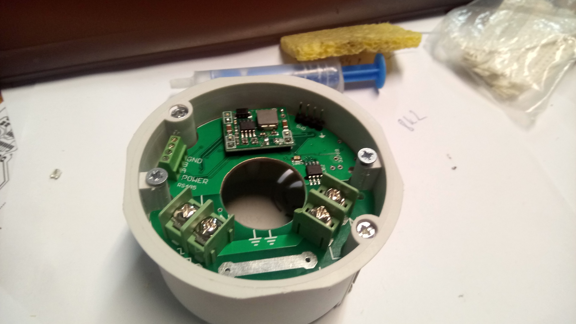

Nema to s CNC vela spolocne, ale zacal som riesit domacu automatizaciu po zbernici RS485.
Je to multimaster riesenie, kazdy vypinac,svetlo,zaluzia,teplomer a neviem co ma svoju adresu, na jednu zbernicu sa da pripojit 256 zariadeni.
Do buducna moznost decentralizovaneho riadenia, teraz to ale neriesim
Pouzil som suflikove zasoby, takze je to zatial len prototyp verzie nula cela nic. STM32F103, samostatne EEPROM pre konfiguraciu, triak riadeny cez MOC3063.
O riadenie RS485, posielanie paketov,osetrenie kolizi sa stara ten malicky SMT modul. Ten je postaveny na Lattice iCE40UL FPGA
So 100W ziarovkou zmena teploty nemeratelna, stmievanie som zatial neriesil.
Napajanie do 24V, spotreba cca 1.5mA pri plnej komunikacii po zbernici

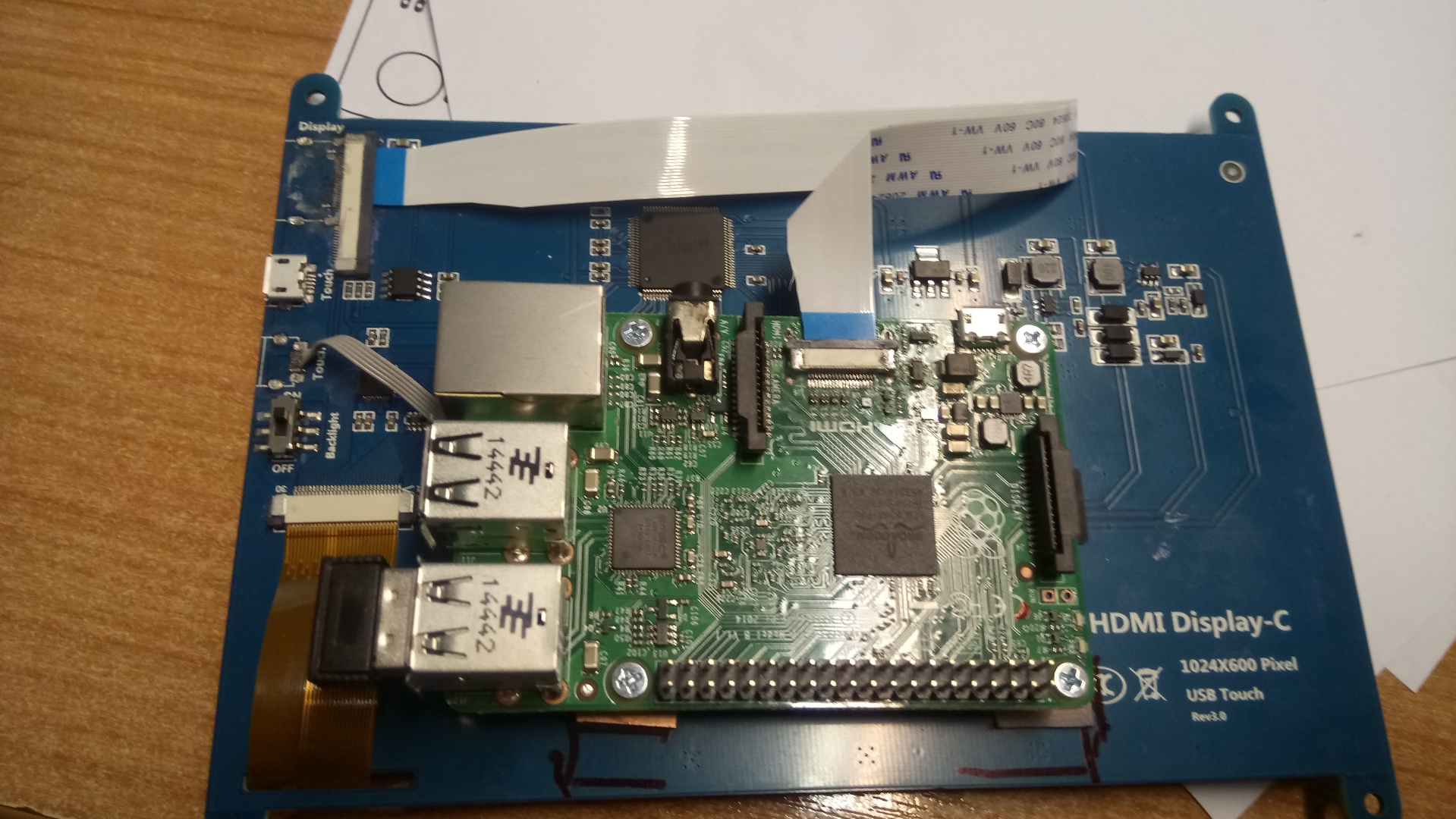

Ovladanie cez Raspberry Pi s kapacitnym displejom. Kvoli rozmerom som mu odobral HDMI konektory.
20pinove FFC konektory su na ceste, preto ten "superbastl"

485kovou sběrnicí jsem se živil pěknejch pár let. Je fakt, že teorie a praxe se poněkud liší, ale běžně jsem připojoval 15-20 zařízení na jednu sběrnici. Párkrát jsem využil i to maximum 32 kousků. Nevím jak je to teď, ale před třema rokama bylo maximum na jedné sběrnici 128 zařízení. I při těch 32 kusech trvalo Masteru 0,7 sekudy, než oslovil těch zbylejch 31 slave a to si jenom řekli, že se nic neděje. Při větším množství předávaných dat se linka zpomalila na cca 1,2 sec. Kromě SW je tam ale docela důležité správně "vyladit" HW. Je docela sranda, když ti ze zařízení, které jsi všemožně testoval několik měsíců a víš, že je naprosto v pohodě, cca půl hodiny po instalaci začne kouřit a všechny 485kový budiče jsou v prd....
Jako paranoik ale 485 sběrnici preferuju a žádný wifi a jiný fíčury nechci.
Master sleave je pre dany ucel absolutne nevhodne.
Ziadny modbus.Zahltena zbernica a pritom sa nic nedeje.
Preto chcem ked stlacim vypinac tak ten posle paket tomu raspberry a ono posle zase paket do aktoru a vypinacu potvrdi vykonanie prikazu.Osetrenie kolizii ma na starosti to fpga.
Nadradeny mcu stm32 bude 99,99% casu v sleep mode.
Viacery vyrobcovia robia rs485 radice s 1/8 spotrebou.
Takze tych 256 zariadeni je realnych.
Akurat ze ja budem mat na zbernici par odbociek, dlzka mozno 2-3m. Takze teoria a prax su dve veci a kym to nevyskusam tak za to ruku do ohna nedam.
Zbernicu chcem tahat beznym ethernet kablom,tak prinajhorsom je tam viac volnych zil na rozdelenie zbernice.
Tym ze to nebude master sleave tak mozem ist s rychlostou vyrazne dole, je mozne ze bude stacit 9600bps
