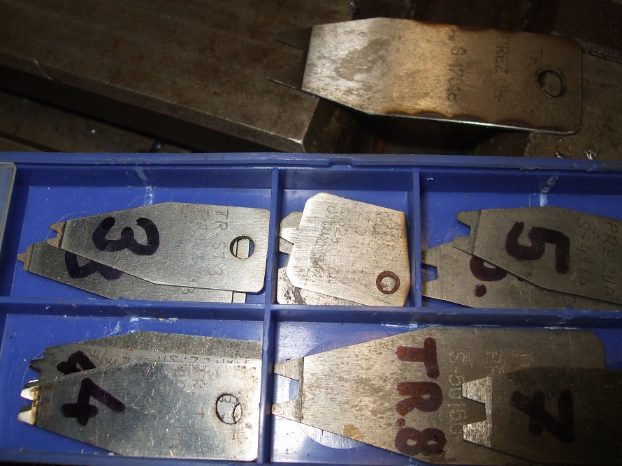

Jaký je to šroub?snovv píše:Díky za rady, pojízdnou lunetu nemám a ještě k tomu vodící šroub mého soustruhu je viditelně nestejnoměrně vychozený.
Možná je typizovaný a dal by se i koupit - pak budeš jen dodělávat matky.
Zde jsi to zkoušel?snovv píše:Je to na fnk 25, za nový chcel 15-20 tisíc, nějak to už udělám matky nemusím vyrábět jsou seřizovací.
https://navia.cz/" onclick="window.open(this.href);return false;
