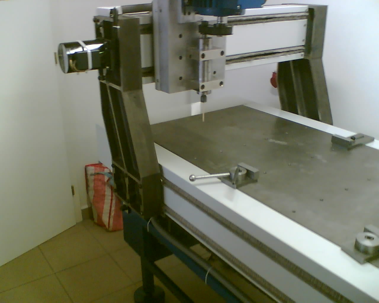

Stavěl jsem kolegovi před asi 10lety tohle ,celo litina .X asi 1700 Y500 Z asi250

fmodel píše:Stavěl jsem kolegovi před asi 10lety tohle ,celo litina .X asi 1700 Y500 Z asi250
Dajme tomu ze keby to malo dlzku obrabania 2 metre tak cena?

Příspěvky: 10253
24. 12. 2017, 10:14
stanco1 píše:
Nedokážu říct bylo to pro kamaráda .Výhoda byla rýsovací deska 2000x500 vysoká asi 200 vyžebrovaná(délka posuvu by šla díky nástavci protáhnout na 2m, ještě bych doma našel modely na bočnice a Y osu.kdyby někdo chtěl nechat odlejt z litiny.
