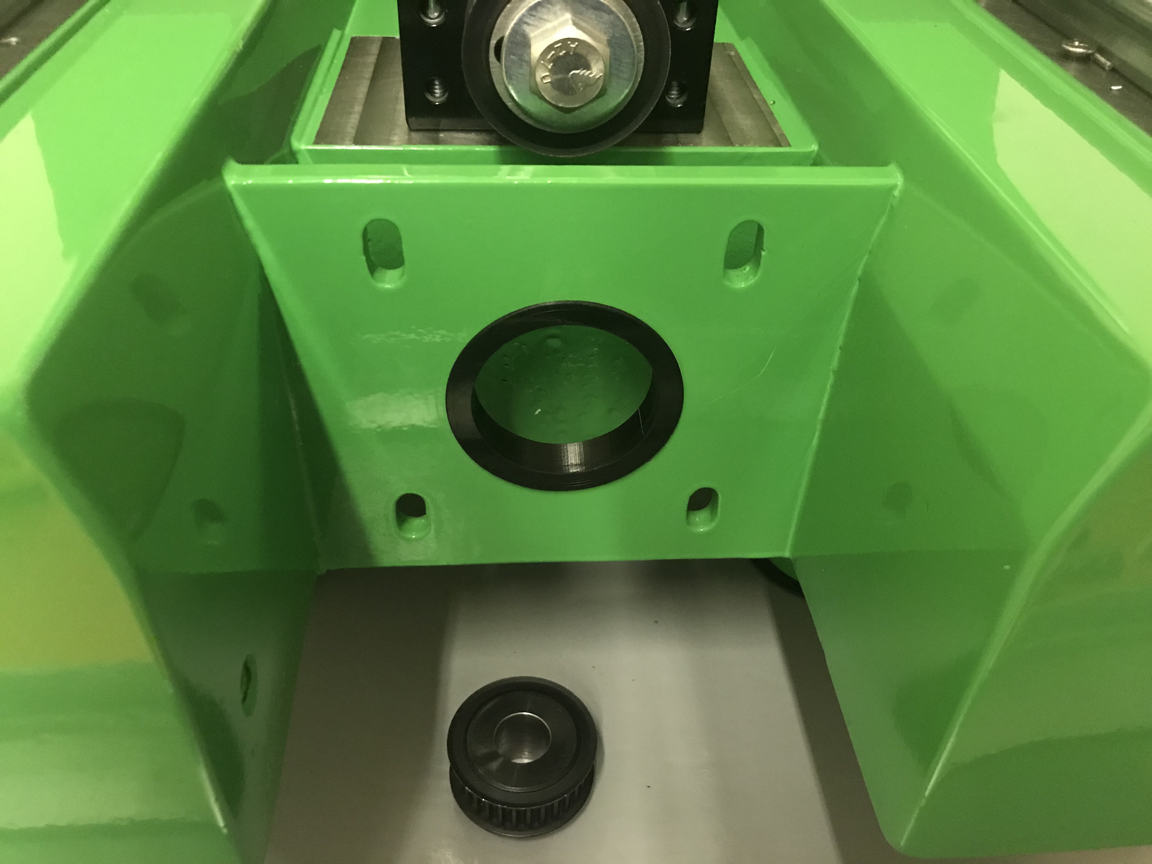

Našrouboval bych zezadu podložku s vodící dírou uprostřed a potom vyvrtat korunkovým vrtákem
Příspěvky: 7623
27. 12. 2017, 10:10
karbidová technická fréza a přímá bruska
za 10 minut hotovo

grade065 píše:No žádnej ne?? :D jeden hssg bude stačit ale zauvažujte nad tím vykružovákem, bosch dělá vykružovák i do kovu chytnul by jste ho hranou a pak polehoučku a mazat!
U toho odvrtání bude pak ose* dostat ten střed ven..

Na to by byl pěknej korunkovej vrták

testone píše:karbidová technická fréza a přímá bruska
za 10 minut hotovo
to funguje dobře, ale fréza vyrábí velmi ostré jehličky (špóny), dostat je z kůže mi trvalo několik dní, nerez nechtěla hnisat :(

Pochopíš :lol: málo místa i na opření ,občas sklouznutí a vrtáky co dům dal -škoda novejch vrtáků používaj se ty olítaný

fmodel píše:Pochopíš :lol: málo místa i na opření ,občas sklouznutí a vrtáky co dům dal -škoda novejch vrtáků používaj se ty olítaný
Přesně tak.
S akuvrtačkou 50 děr do desítky železa ještě jde, ale když jsem se snažil vyprasit ty můstky mezi dírama, tak to začalo lítat.
Stačí na chvíli polevit s napětím ve svalstvu ve chvíli, když se nečekaně spojí dvě díry, tak vrták na místě stojí a sklíčidlo se točí dál.
Ani to pilování není jednoduché , za železem je jen 40mm mezera, tak to na velkou pilníkovou soutěž není - spíš takový šmudlání.

28. 12. 2017, 7:32
Co jsem nezvládl pilníkem schoval 3D tisk a lepidlo :-)
Díra v řemenici je udělaná neznámým 19 výstružníkem, hřídel motoru digilální posuvka ukazuje 19,07 a mechanický třmenový mikrometr 19,04.
Řemenice tedy nejde rukou na hřídel natlačit ani velkou silou.
Jde řemenice s takovým přesahem lehce nasadit pokud ji ohřeju?
V řemenici nemám drážku pro pero, bude takový přesah stačit k tomu, aby řemenice bezpečně bez dalšího zajištění při provozu držela?
