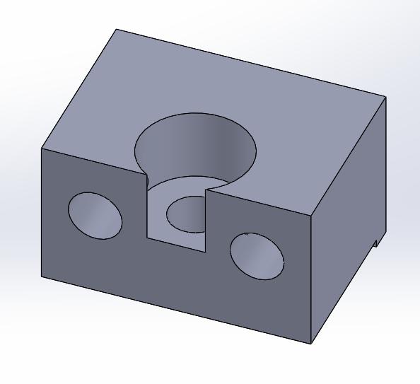

Když koukneš na odkaz https://www.uni-max.cz/precizni-sverak-100/d/ a rozklikneš 3 další foto, tak tam ten bez bočních drážek je.
Tenhle typ je vyloženě brusičskej pro přichycení na magnetku. Taky přemejšlím, zda by se místo L příchytek nedaly vyrobit kostky s 12 mm trnem (buď nalisovat trn do kostky a nebo stočit kostku v čtyřpakně) a přitahovat s nima svěrák k loži. Předpokládám, že jsi to kupoval v akci v UniMaxu. Nemohl bys mi prosím do SZ napsat datum případně číslo faktury abych jim mohl dokázat, že mi lžou a že svěráky s boční drážkou mají skladem?

Nechceš raději místo toho použít podložky (o něco nižší než výška čelisti)? Je to obecnější a nepřijdeš o možnost upnutí celou plochou. Ty osazené čelisti se hodí spíš jen pro tu vrtačku.

Nic bych do těch čelistí nebrousil, akorát to dokurvíš, stejně bys musel mít v rozích kapsy a ty na brusce neudělá, nebo udělá složitě gumovkou, ale rozjede to na hovado a oprcá se z toho a ve výsledku to bude stát víc jak svěrák, dělá se to jak píše procházka na broušené podložky.
Na tady ty píčoviny bych použil klasický svěrák, kde jsou právě pro tyto účely čelisti výměnné, taky si dělám čelist jakou potřebuju, různé zafrézování, kapsy a tak :wink:

já upínání vyřešil takovouto kostkou a do ní dvě kulatinky -

Podobné jako Víťa, navíc mám ty tyče na koncích zaletované (ne zavařené). Spodek je mírně šikmo, aby se to přitahovalo ke stolu.

Tak jsem dneska udělal držák s trnama alá pafik. Jen není na imbus ale na svorník s matkou ze sady upínek. Akorát abych se nikde nemusel doprošovat s pájením jsem udělal pro trny slepý díry a zajištění trnů v kostce na červíky M5.
Přemejšlím, nad dosedací plochou směrem ke stolu, zda udělat velkoplošnou s vůlí cca 0,2 mm a nebo tu dosedací plochu ze 2/3 odlehčit do tvaru L. Co je lepší? Ty kostky jsou celkem bláta, tak stůl otlačit nemůžou.

Já jsem tu kostku podložil na jedné straně tenkým plíškem a flycutterem jí líznul spodní stranu. Ta vzdálená hrana zůstala netknutá, o ní se to opírá.

udělej to do L nebo šikmo jako Pafík - ale v obou případech té dotykové ploše sraz hranu aby se ti neotiskla do stolu.
Imbus je tam proto, aby "upnutí" nepřesahovalo nad spodní plochu svěráku pro upnutí delších kusů.
