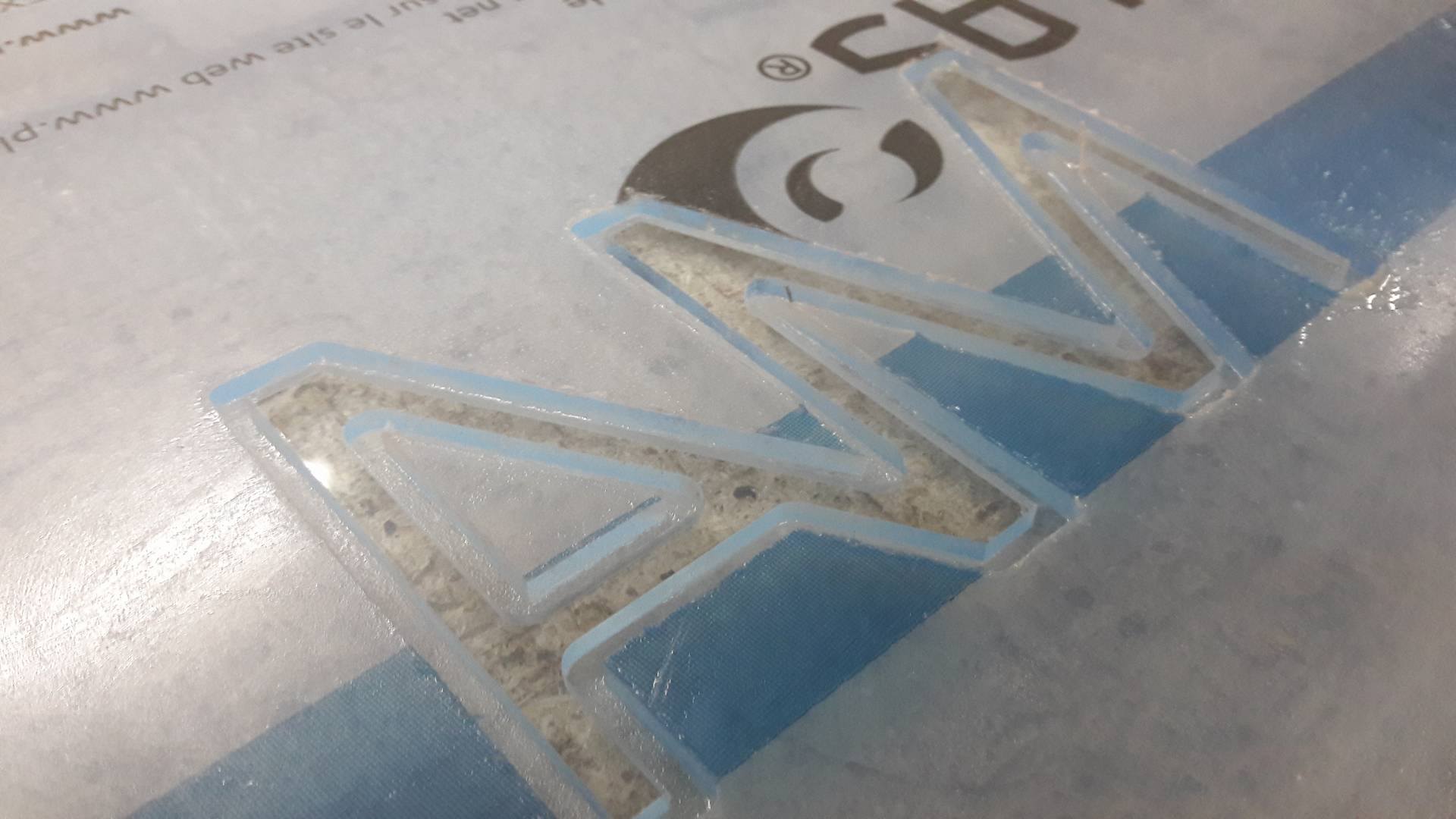

Prosím viete mi poradiť nejaké rady ohladne frezovania/gravirovania plexi už som z toho celkom mimo.. robí to strašne škaredé drahy od nástroja, a čím chladiť? )dakujem
nástroj 4mm 3 brit holex rýchlosť cca 600mm feed hlbka 4mm

otáčky?

Cca 10.000 mam obyč. Vretena horná fréza 850W... takže ťažko určiť... mam už Vreteno 3F s frekvencnim meničom tak potom to snáď bude lepšie korigovaťlne

vem to jednobritou a sleduj trisku, nesmi se zacit pritavovat, musi to pekne litat a na tuto trisku sladis otacky x posuv

Bacha také na typ plexi . Extrudované plexi se chová o hodně hůř z hlediska natavování .

.. jak píšou kluci nahoře, jen zdůrazním: hlavně ostrou a pokud možno jednobřitka (úplně nejlíp leštěná) a musí to lítat :D

Hlavne brutalni posuvy
Neboj se to tam poslat

ak by som Ti mal poradiť, tak by som skúsil frézy od firmy DATRON. Keď som frézoval plexi, zvolil som klasický 1 brit vyvážený,
nechal som prídavok na stene 0,3 mm a následne som použil leštenú frézu, kde otáčky 20.000, psouv 0,5 m/min a aby som dosiahol,
max. priehľadnosť, ako chladenie som použil olej ( Pro Cut 200 ). viem, že je to trošku od oleja a treba to čistiť, ale splní to svoj účel, pokiaľ
chceš mať priehľadnú plochu. Inak, potom veľa, veľa vzduchu.
Veľa ľudí nevie dosiahnuť kvalitnú plochu, pretože je nutné pre dokončenie leštenou frézou použiť protibežné frézovanie, nie súbežné.
je to predsa len iný typ materiálu, ako hliník. A rovnako, protibežné frézovanie platí pre všetky druhy plastov. Ahoj.

V tomto bodě bych si dovolil oponovat. Většina termoplastů má radši sousledné frézování. Úplně nejlepší je to samozřejmě vždycky vyzkoušet, co v konkrétním případě dopadá líp.
