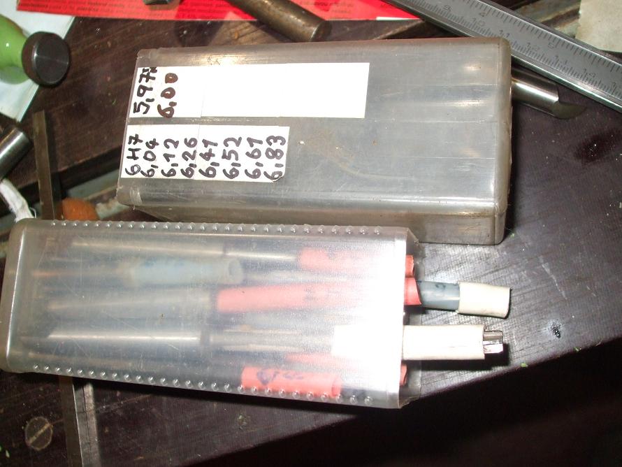

Ahoj!
To snáď ani nieje hrdza, skôr mi to príde ako nejaká rozmazaná farba nie? Ja som podobne zanesený vercajg čistil bezoplachovou Arvou + štetec, išlo to dobre. Konkor spray používam na konzerváciu pred opätovným odložením nástroja do šuplíka po použití. Alebo mi dobre funguje aj antikorózny z Lidlu, ale aj viac smrdí.

je to od týpka ktorý k tomu prišiel zo školy niektoré sú poudierané lebo k tomu boli také skrinky kde to bolo pohádzané jedno na druhé a ten predchádzajúci majiteľ ani nevedel na čo to je. Na niektorých je vosk na iných zase nejaký zelený a červený náter .... ? Na niektorých je zase nalepený hliník.
Dneska som kúpil nejaké odhrdzovače a konkory ale u tých odhrdzovačov sa bojím že zožerú aj ostrie. A skoro všetky čo som pozeral robia čierny povlak a to moc nechcem.
Skúšal som hned jeden a ten čistí asi takto https://scontent.fbts3-1.fna.fbcdn.net/ ... e=5A510603" onclick="window.open(this.href);return false;
sú tam aj nástroje ktoré vyzerajú ako nedokončené
https://scontent.fbts3-1.fna.fbcdn.net/ ... e=5A510C6A" onclick="window.open(this.href);return false;
https://scontent.fbts3-1.fna.fbcdn.net/ ... e=5A50E4E5" onclick="window.open(this.href);return false;

Ťažko povedať, ale nemyslím si, že odhrdzovač by ostriu nejak prospieval. Obvykle obsahuje pasivačné prísady, ktoré reagujú s kovom na povrchu a teda aj na ostrí čím ho vlastne tupí. Iba trochu, ale predsa. On ten konkor tie drobné zvyšky hrdze zakonzervuje dokonale. Nástroje síce nebudú krásne lesklé, ale funkčné áno, čo je priorita.
To na tých zvyšných obrázkoch naozaj vyzerá ako nedokončené polotovary. Nech sa vyjadria skúsenejší.

Ešte ma napadlo. Sú na tých "dobrých" nástrojoch na drieku vyrazené priemery, číslo normy a pod.? Či to náhodou niesú výrobky učňov s učilišťa bez nejakej presnosti alebo tolerancie.
Hlavne by som ich neuskladňoval na kope v tých šuplíkoch. Každé otvorenie/zatvorenie ich "poostrí". Pretrieď ich podla opotrebenia- ak je nábežná hrana ostria zaleštená treba to vyradiť. Ja to pozerám lupou od Poldi kladivka- má 10x zväčšenie. Ktoré sú schopné daj do krabičiek, alebo na ne natiahni bužírky. Vystružník ak je čo i len trochu tupý, čo bežným pohľadom ani nezistíš, už nedrží mieru. Do pevnejšej oceli ešte spraví aj čiastočne zatupený presný otvor zo slušným povrchom, no do blata napr 11523 a pod je to ryhovaná katastrofa.
Já používám toto: http://www.prin.cz/boxy-na-nastroje-a-m ... a-meridel/" onclick="window.open(this.href);return false;
