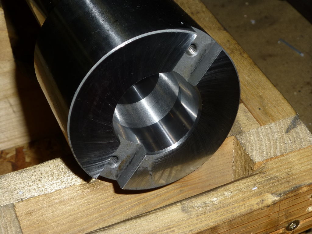

Vypadá pěkně, ta dutina tam ještě žádná není?
Příspěvky: 7590
9. 11. 2017, 7:31
dutina tam je, ale jen od Masturna
je potřeba ji nabrousit
Příspěvky: 5262
9. 11. 2017, 7:36
Jo vnitřní kužel, to je jasný, já myslel dutinu skrz vřeteno, že tak řešíš zajištění držáku. Když jsem ze začátku uvažoval o přebroušení MK4 z 63 na SK40, tak to skončilo na tom jak to cca 1,5m vřeteno provrtat durch pro zajišťovací šroub
Příspěvky: 7590
9. 11. 2017, 8:11
vrtá se to před zakalením dělovým vrtákem
psal jsem o tom nahoře
budu to vtahovat šroubem, ten utahovat povolovat nafest přidělanou upravenou vzduchovou utahovačkou
kleštiny + hříbek + talířová pera atd jsem z lenosti vzdal
musel bych moc předělat zadní konec vřeteníku
takhle to bude jednodušší a téměř bez zásahu do původní konstrukce

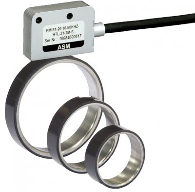

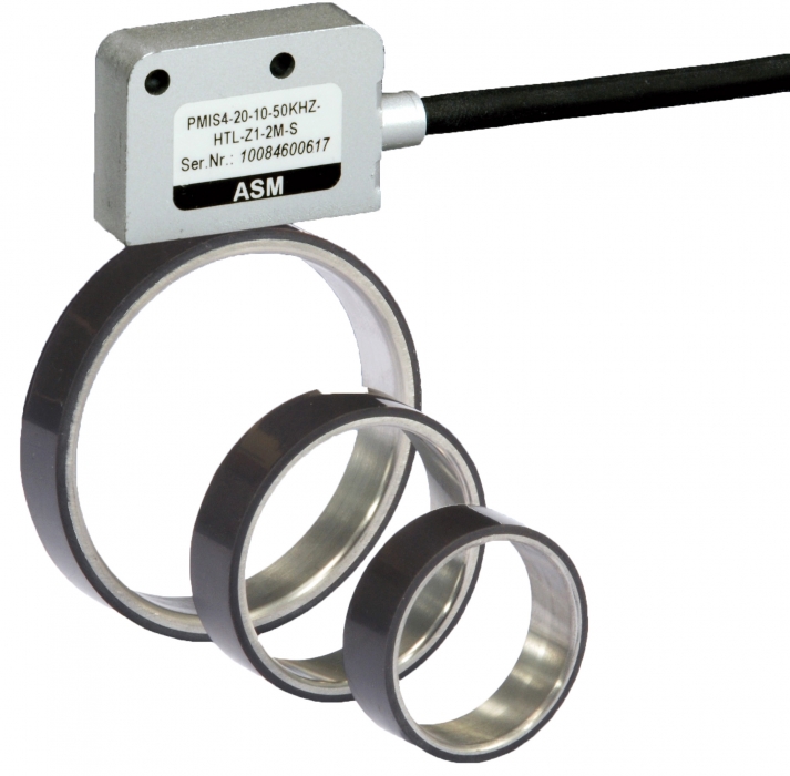

No jedinej upgrade co bych ještě chtěl je 4ax DRO, a pak jsem nějak nemohl najít něco na snímání otáčení stolů, nějaký 360st. odměřování..
Budeš dávat odměřování?
Příspěvky: 7590
9. 11. 2017, 8:56
odměřování jo
r4cv
Příspěvky: 2939
Bydliště: Topoľčany
9. 11. 2017, 9:10
DwPetr píše:... jsem nějak nemohl najít něco na snímání otáčení stolů, nějaký 360st. odměřování..
Enkodér?
Příspěvky: 5262
9. 11. 2017, 9:52
No třeba, něco co by mělo vnitřní průměr cca 100mm aby tudma prolezl nálitek čepu stolu. To ale zjistim přesně až na ně dojde. Když je to rozházený a může se k tomu, tak bych to rád elekrifikoval. Odměřování na 4 osy problém až tak není, ale na ten stůl jsem zatím nic moc nenašel, něco cenově rozumnýho, klidně čína.
Něco takovýho

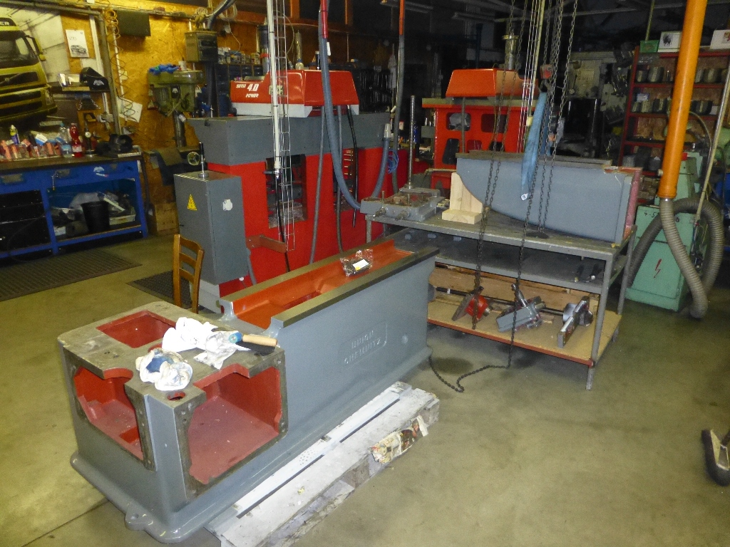

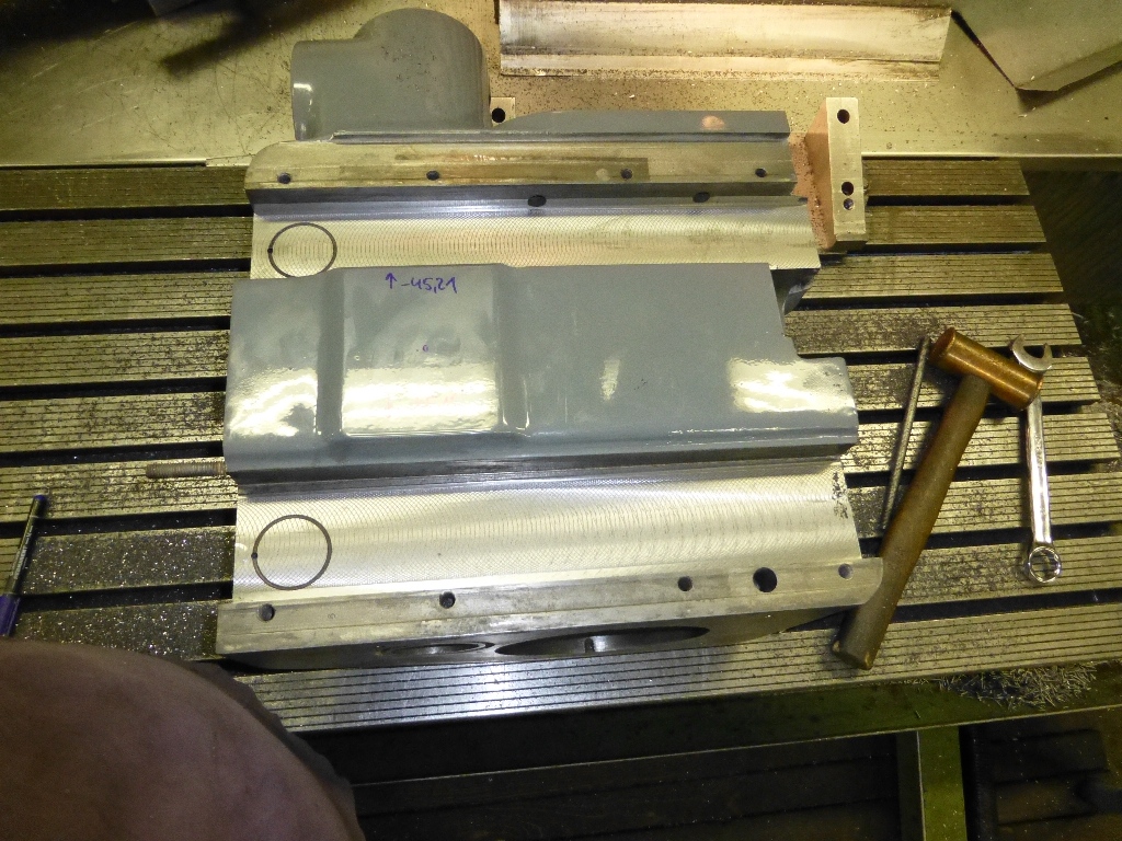

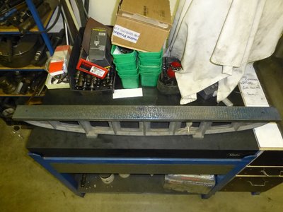

Příspěvky: 7590
10. 1. 2018, 6:32
nastěhováno k montáži, pod stropem vyrobena jeřábová drážka k manipulaci
vodící plochy vřeteníku profrézovány a připraveny k nalití GS superfluidu
nabroušena dutina nového vřetene

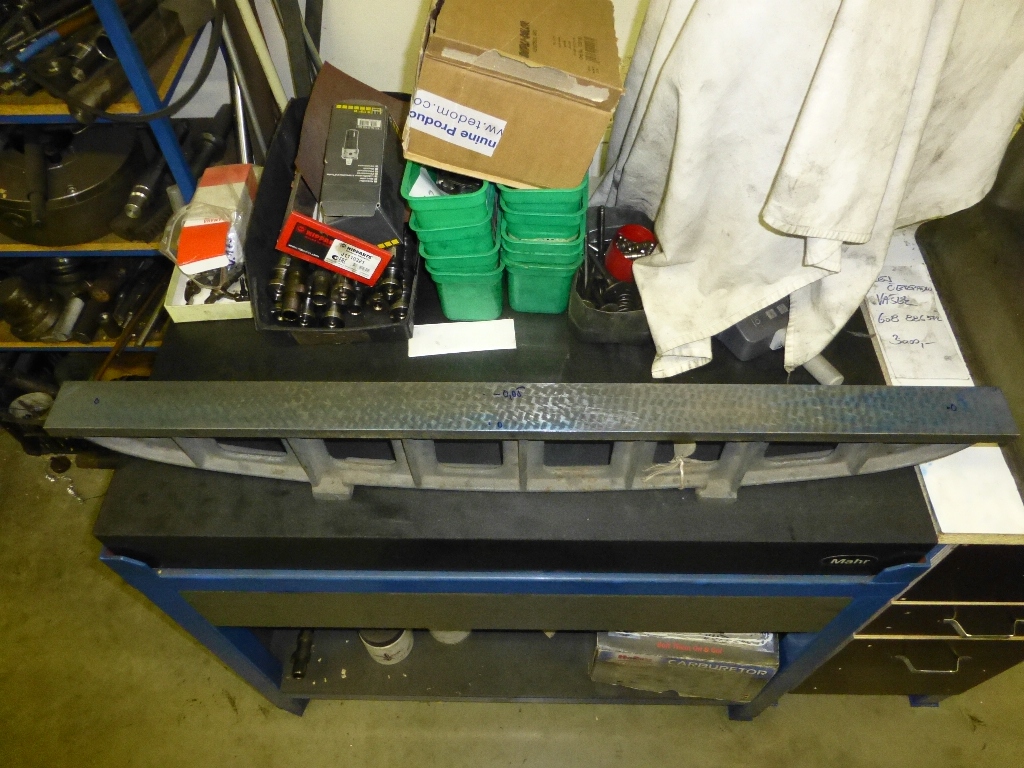

taková perlička
koupil jsem v Benešově v bazaru 1m mostové pravítko ze soc. zásob, ještě je na něm cedulka s cenou 430.- Kčs, evidentně nepoužitý
jen tak pro srandu a ze zvědavosti jsem namáznul žulovou příměrnou desku Mahr tušírovací barvou
psalo to na koncích a podél jednoho kraje
bylo mi to divný, tak jsem totéž zkusil na jiné žulové desce a pak na čerstvě obroušeném loži Unionky
všude shodný výsledek
pojezdil jsem to hodinkama a zkontroloval i strojní vodováhou
to pravítko je podél jednoho kraje +- rovný, podél druhýho má v prostředku 0,05mm lavor
soudruzi asi zrovna plnili plán na 155,3% :D
doncarlos
Příspěvky: 755
Registrován: 9. 1. 2008, 9:49
10. 1. 2018, 7:24
testone píše:
Litinové desky i pravítka časem samy ztratí přesnost - zkroutí se a musí se přeškrabat, pokud jsou špatně skladovány, je to ještě
rychlejší, to tvoje bych podle ceny tipoval možná na 50 let, na to je ještě dost dobré. Ve fabrice každá deska měla kartu,
kde byl i plán oprav, spousta těchto karet byla založena už za první republiky a měly už několik záznamů o repasi.
