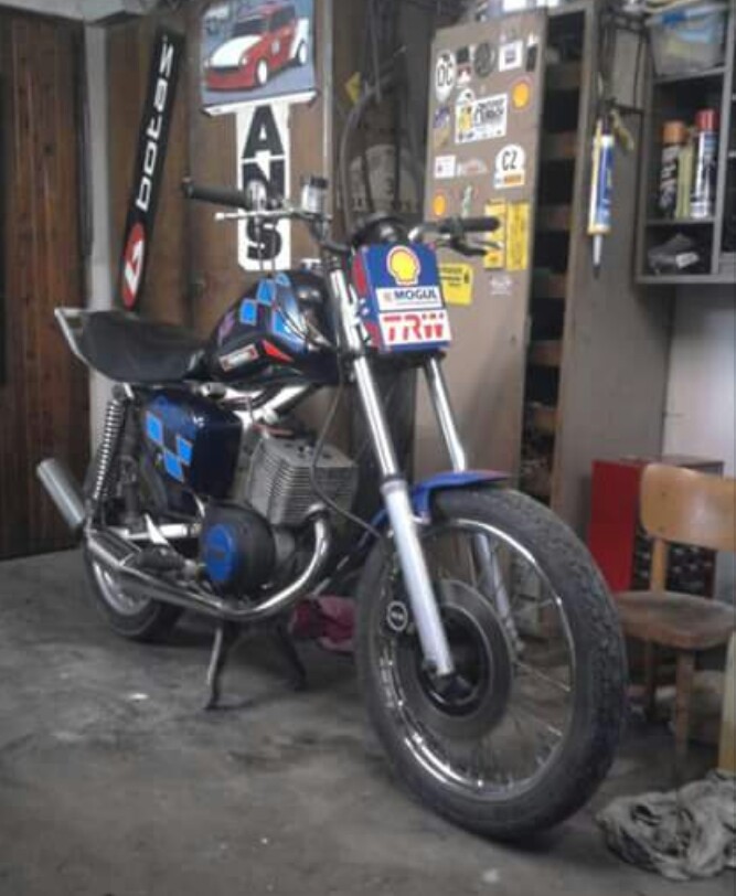

ja sa tomu venujem uz par rokov jazdu na malej motorke mam zvladnutu velka doma stoji uz asi 3 rok neboli moc na nu peniaze ani cas a ide to dost pomalicky teraz som sa ako tak naucil v cade tak si davam robit vypalky a na to dost usetrim za hentake stuapacky chcu 70 euro v polsku ... Nekopirujem predstavim si pri motorke miery a tych sa drzim uz cca viem ako by mi to malo pasovat predne stupacky som okopiroval ale originalne tam nechcem menit nic len ich pevnost
Mztku poznam a mozno sa pozname aj my niesi Přema :D ? Pripadne nekupil to od teba / nepredal to on tebe ?
Financne narocne bude naist plac a dochadzat nan tak casto aby ta jazda mala zmysel :S Je to Honda Cbr 600 F4i sport 2002 kupoval som ju u jedneho veeelmi dobreho majitela z Ciech tu sa nedalo zohnat nic...
Mazanie u hondy je jednoduche medzi vanu a blok sa dava podlozka aby nespliechal tak olej a saci kos sa otoci
Rozetu a drziak strmenov kupujem z ciech od Peposa.
Mz
Simson

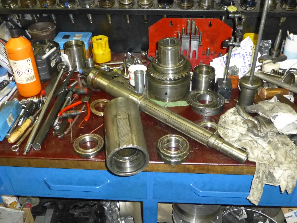

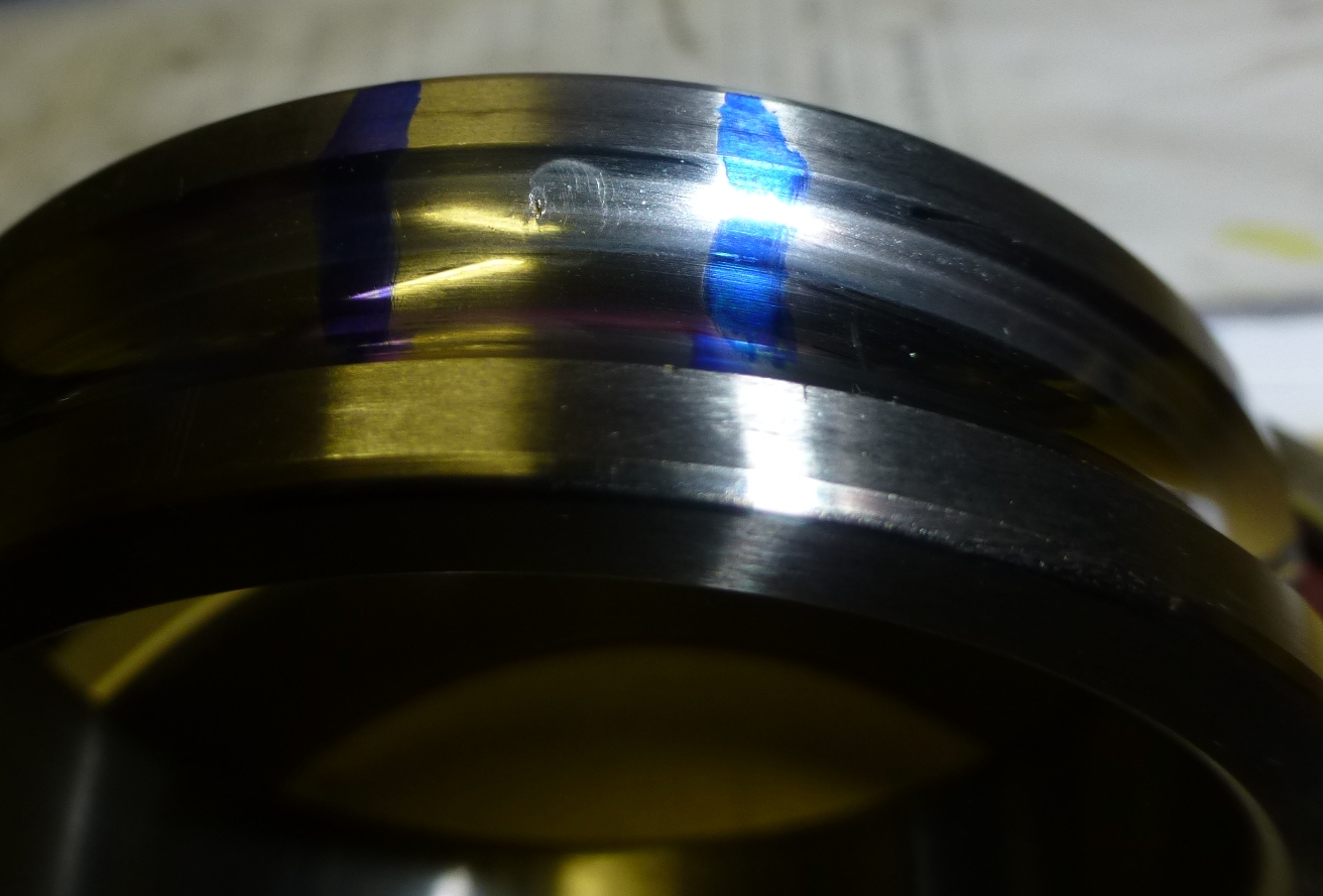

rozebral jsem vřeteník na velkém Hermlíkovi
začalo to dělat na jednom vývrtu kde musí být povrch jak zrcadlo brikule
povrch oskákaný jakoby do spirály, s dobře viditelnou interferencí
dolní ložisko na vřeteni v pr...
jedno ze 4 B7011
doufám že to bude ono
vypadá to ale celkem jednoznačně
Příspěvky: 7565
20. 1. 2018, 1:58
tak smontováno
nová ložiska na vřeteni a půlce kuželového převodu
2x B7015 a 4x B7011
přebroušena dutina vřetene
na zkušebním trnu cca 350mm od vřetene házivost 16um
při 2000 ot/nin to není slyšet
spokojenost

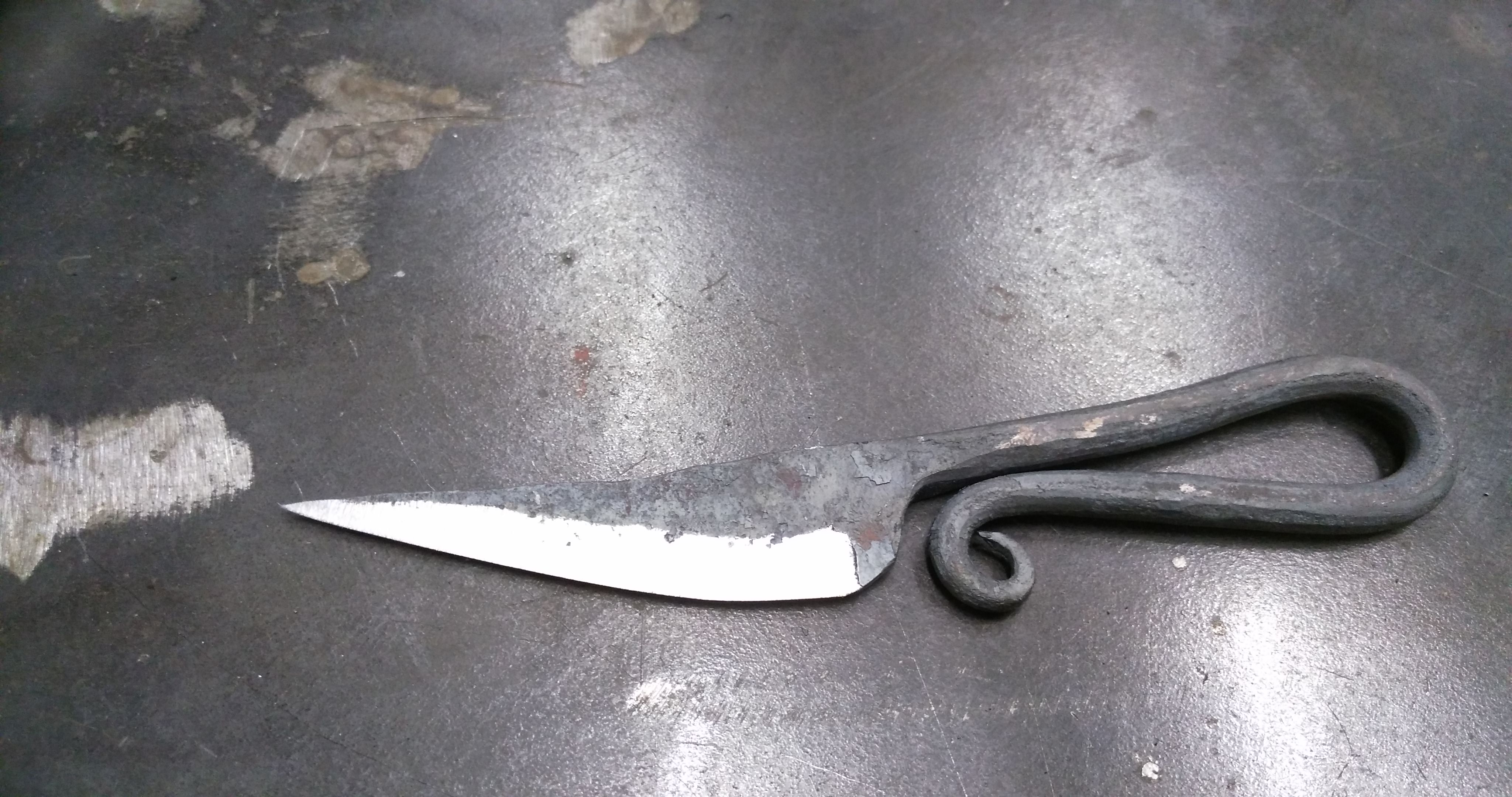

Odpolední hraní v kovárně, nožík z uhlíkové oceli.

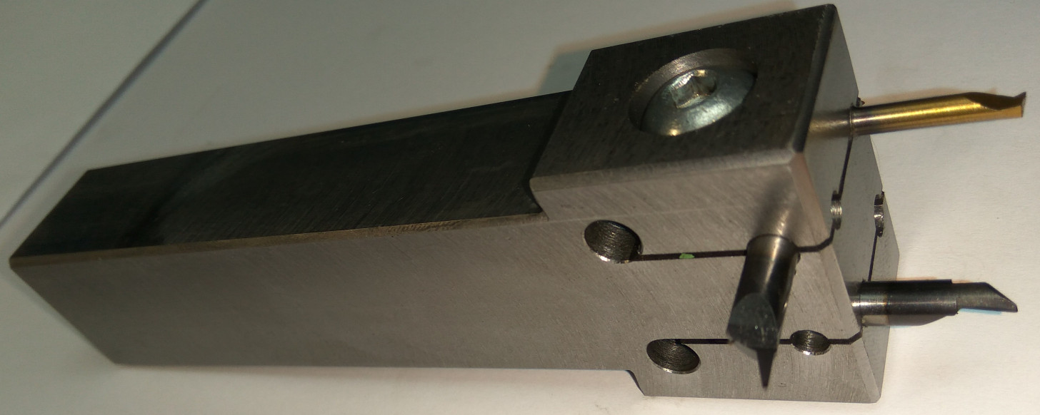

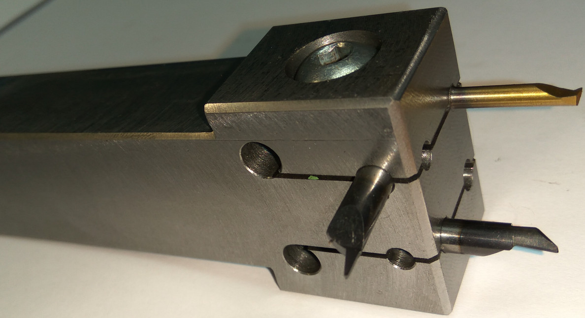

zase trocha bastlení ... (potřeboval jsem L/P držák na malé otvory) :
čelo nebo bok (L/P) / otvory (pro TK nožíky) ø4H7 + ø5H7
mat. 12050 - přijde ještě trochu očmoudit (zakalit)

Pěkná práce a dobrej nápad.
