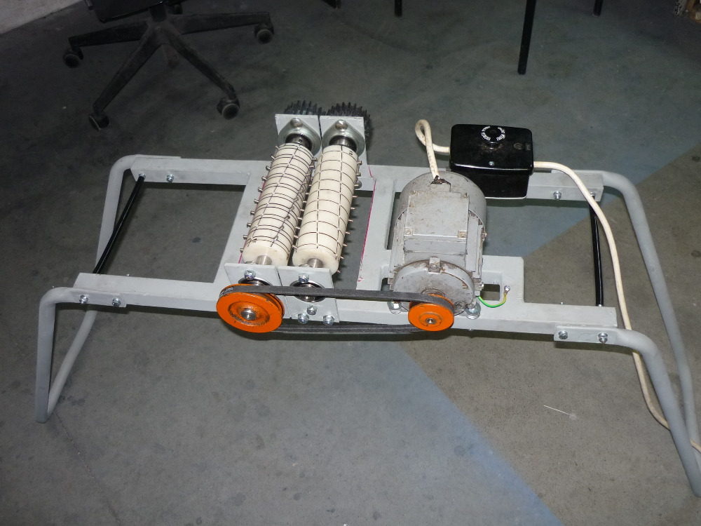

Moc hezké :D

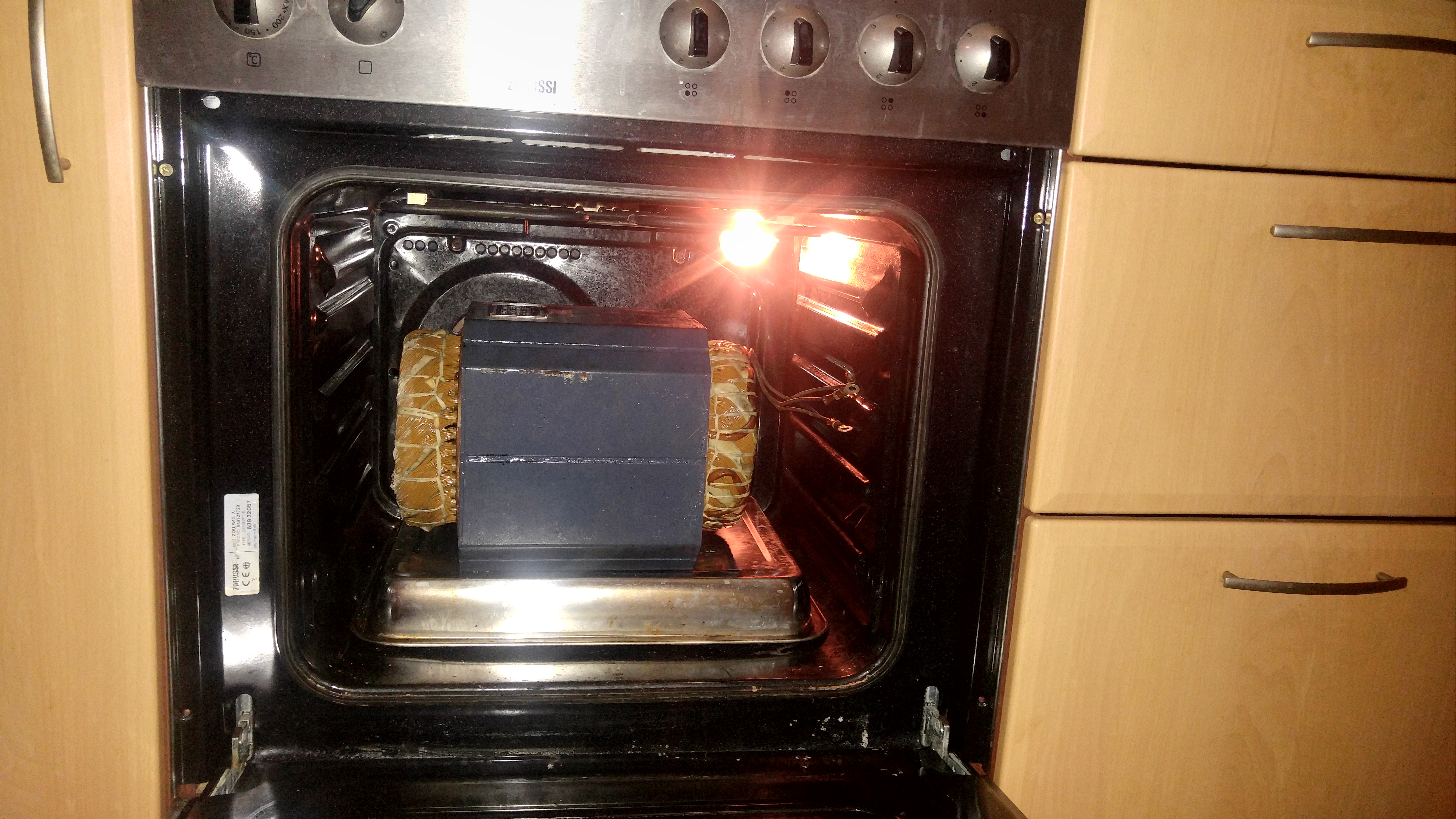

Nehne se to rozměrově, případně neohne se to při tom kalení?
Kalit to budeš v nějaké inertní atmosféře?

Svatecni pecene

nemaj ty buchty pak takovou lakovou příchut. to je jak ,když bert munro kalil do sudu a pak ztoho delal čaj
Příspěvky: 23411
21. 1. 2018, 7:44
no to budu resit az se ten motor bude vrtet

Jestli můžu, mám pár připomínek.
Doma mám kupovaný výrobek na kterém moštuji už asi 15let v podstatě je to tento:
http://www.tip-pv.cz/drtic-na-ovoce-elektricky.php
a:

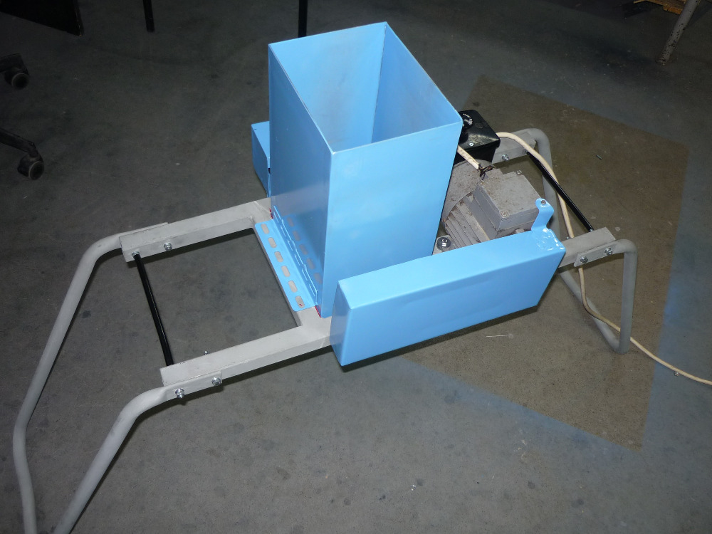

- ložiska jsou tam na něm jen klasická futra (ocelová hřídel v mosazné vložce). Když vidím jak ta šťáva do nich teče po hřídeli, tak těm kuličkovým dávám maximálně rok, dva.
- koukni jaký to má převod. Kolik otáček má ten tvůj motor? Nebude ti ta šťáva stříkat všude? I já jsem tam ještě dolů musel dodělávat prodloužení násypky, abych ta drť padala kam má.
- ten vypínač bych zvolil minimálně s krytím proti stříkající, nebo ještě lépe tryskající vodě, tenhle má tuším jen IP43 a to mi připadá málo.
Ale jinak hezká práce :D

dík za připomínky
ale mám to vyzkoušené,už je to 4-kus který jem dělal .ten první byl pro mě a spokojeně se točí 8 let
ložiska-je to prostě co dum dal ,kdybych chtěl být fajšmekr dám tam loža z nerezu
motor a vypínač-jsou použité zestarého drtiče tovární výroby.řemenice taky ,takže rychlost zustala zachována.
puvodní drtič měl však jen jeden válec.nový má dva -sám si jabka vtahuje není třeba je tam tlačit.
ještě jsem zjistil experimentem že je lepší mít hroty rozmístěné nepravidelně.když byly pravidelně tak vždy udelaly v mletém jabku drážky ,to si lehlo na silonový válec a byl konec.
když jsou nepravidelně tak do toho drbnou a jebko se pootočí do jiné polohy

Neměl by každý ten válec mít jiné otáčky?

testone píše:Neměl by každý ten válec mít jiné otáčky?
mohl by mít ale i tak to funguje.měl jesm prostě stejne ozubene kola.

Drtič jsem dělal za hlubokého totáče 1985?? Má jenom jeden válec ze silonu, v něm jsou naprosto chaoticky našroubovaný kusy nerezových šroubů M6. Šachta je bez násypky aby jablka nelítaly ven a i spodek je delší cca 150mm aby nelítala drť na všechny strany. Funguje dodnes.

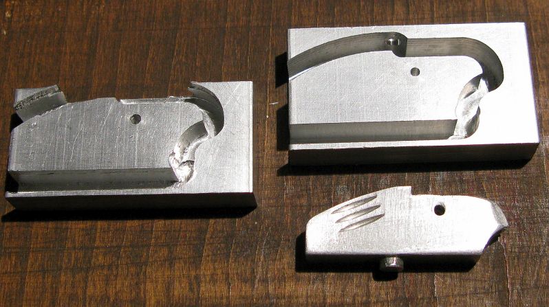

Tak po nalejvárně u Gravosu a jejich pomoci :D jsem dnes zkoušel zásobník na vzduchovku vz.36
První pokus nic moc - špatné podmínky (posuv na zub atd.) a zničil jsem dvě 4mm frézy.
No ale pak jsem to už trošku vychytal a druhý pokus je už O.K.
Zásobník je dlouhý 40 mm.
Ten který jsem kopíroval dělal nějaký frézař, protože originál sehnat je nemožné.
Chladil jsem stříkačkou s lihem :( a člověk se toho fakt nadýchá.

Skus sprej k CO2.zvaracke znacky kowax velmi sa mo osvecil pri frezovani hlinika vrtani a rezani zavitov.

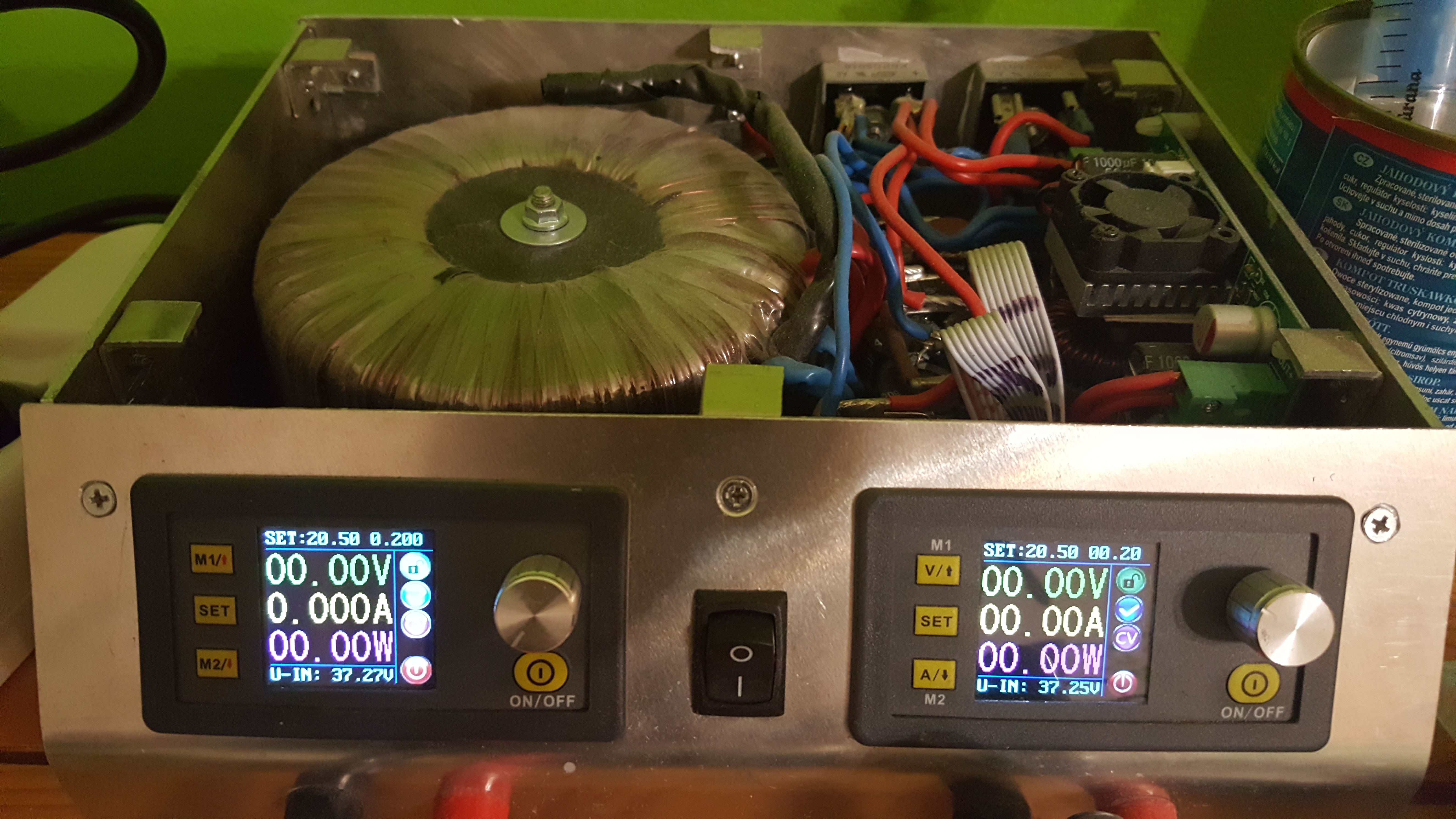

Nieje to sice presne z dnes, ale rad to zverejnim. Jedná sa o stabilizovaný dvoj zdroj z modulov z aliexpresu. Jedná sa o spínané zdroje. Vlavo je 5A vpravo 12A. Označenie modulov napr.toho praveho je DPS 3012 tzn. 30v 12A. Je to zdroj konštantného napetia a konštantneho prudu. Výborna náhrada za moj samodomo vyrobený zdroj z r. 1993. Vpohode s tym nabijam autobaterku , lithiove baterky makita 18v 3Ah (nabijam s nastavenim 20.5v 0.2A už vyše 3 rokov odkedy ich odmietla original nabijačka) ... atd... Presnosť a stabilita su vyborne. Drahšia verzia podporuje pripojenie s PC a to cez usb alebo bluetooth. Naposledy som si objednal DPS 5020 a bude to prenosna verzia. Inak cena je prijatelna...okolo 35€ s poštovným.
